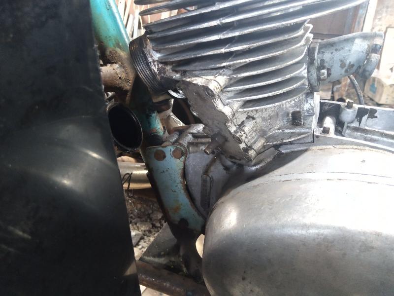

товарищи, сосок под вакуум бензонасоса на крышке окна цилиндра глушить надо обязательно?
вовочка,   А как ты сам думаешь , если это есть отверстие в перепускном окне , то бишь голимая дырка в кривошипную камеру   :pardon:

собрал, завел. этот двигатель упорно продолжает мстить мне за беззаботное детство с Уралами.
короче, заводится с пол пинка, на холостых работает идеально, но обороты не развивает, на газ реагирует угасающими волнообразными конвульсиями, отпустишь газ и снова держит ровные холостые.
карб менял, катушку менял...   :diablo:
всё-таки сальники?!?!?  :wacko2:

вовочка,  Сдаётся мне - искра "в землю уходит"   :ok:
катушку менял...
Вопрос  какие ставил ... родные ИЖевские , другие от контактного зажигания , или от мопедки какой  ?
 Если да , то причина почти найдена  :biggrin:

АРКАДИЧ, катушку ставил девятошную, даже провод с пятнашки брал, завтра попробую коммутатор новый поставить...
 :hi: Они самые. ижа не было но такая же хня на мотарате была

вернул контактное зажигание. проблема осталась.
вперёд! к сальникам!!!!

вовочка,  Я бы для начала открутил отстойник у краника , промыл , продул сетку и краник во все дырки , потом бы уже лез к сальнику со стороны гены  :pardon:

Поддержу . С продутым сальником задрыгаешься заводить . Или бенз кончается где то в поплавке или искра .

правый сальник целый, но дубовый. коленвал в масле. до левых уже завтра буду добираться.
п.с. роликов в подшипнике звёздочки сколько должно быть? я 22 насобирал...
До заполнения, без промежутка.
