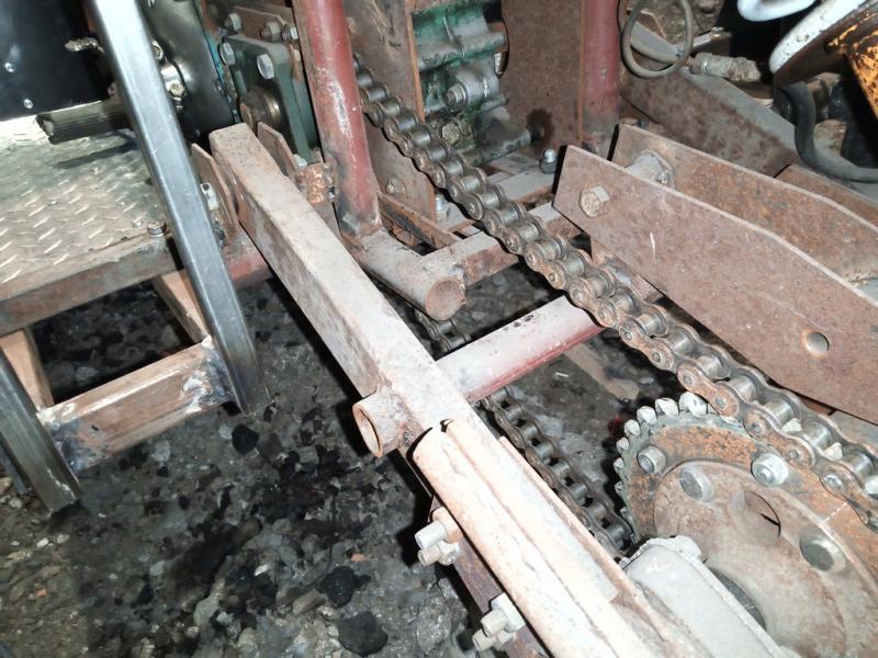

« Ответ #124 : Мая 08, 2020, 19:39:15 »
сегодня немного катанулся, но как всегда вылезла очередная проблема.
добавился вес, положение цепи относительно рамы стало параллельным и цепь стала застревать в узком пространстве, причем застревать конкретно, переваривать раму пока не вариант. по хорошему там нужен ролик на подшипниках (или просто пара подшипников на оси).
или же достаточно будет приварить какой-нибудь ограничивающий пруток покрепче или пруток с надетой на него трубкой?
я понимаю, схема изначально ущербна, но это делалось шесть лет назад, а я тогда был молод и глуп))
« Последнее редактирование: Мая 08, 2020, 19:44:09 от вовочка »
простой квадроцикл из ИЖа
« Ответ #125 : Мая 08, 2020, 21:14:49 »
Дубовый брусочек на пружине.  :hi:  Или ролик цепи натяжной от комбайна.
  • Сообщений: 2315
« Ответ #126 : Мая 10, 2020, 19:20:28 »
сделал на скорую руку ролик-ограничитель. временно. но на всегда)))
ну покатал сегодня  :preved: :preved: :preved: ощущения непередаваемые!!!
