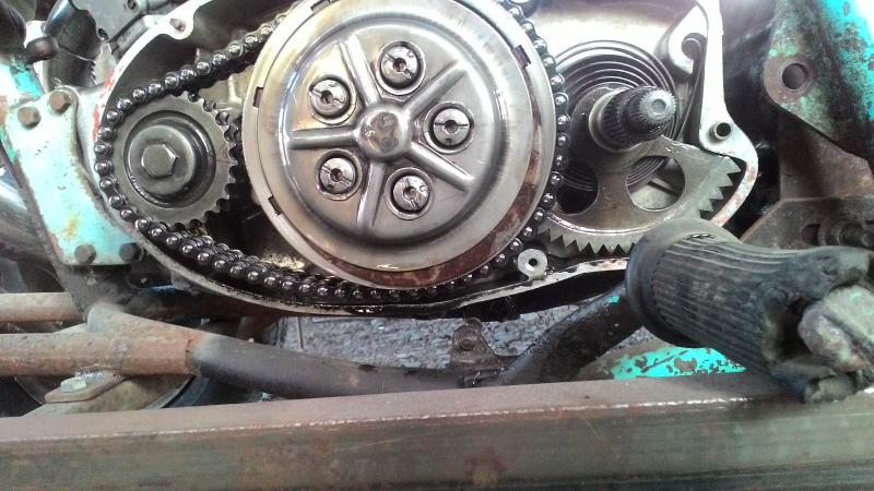

У меня диски синели
Недожатое было или пружины отпустились . Диски одинаковые  . У пережатых концы скалывает .
простой квадроцикл из ИЖа
« Ответ #91 : Октября 05, 2019, 20:56:35 »
:hi: уточню: В случае, если они "нового образца", карболитовые. Со старыми, стальными с пробковыми вкладышами,  подобного не могло быть в принципе. Запчастью а точнее - "расходником"  являлась пробка от шампанского.   :rofl:

Далее нужно убрать перекосы на нажимном диске, для этого закрепим верёвкой рычаг выжима сцепления в выжатом состоянии, включим первую передачу и начинаем вращать заднее колесо, при вращении станет заметно осевое биения между торцом ведущего барабана и нажимным дискам. Мелом отмечаем гайки которые нужно подтянуть,
в мануале про это сказано, что просто "нужно устранить перекос"...
« Ответ #95 : Октября 06, 2019, 09:34:44 »
товарищи  :hi: спасибо, что откликнулись  :smile:
в интернетах нашел еще вот такое описание:
Да ладно.
Проверить всё, пружины одинаковые? Затянуть одним примерно усилием. Какие веревки..  :pardon:

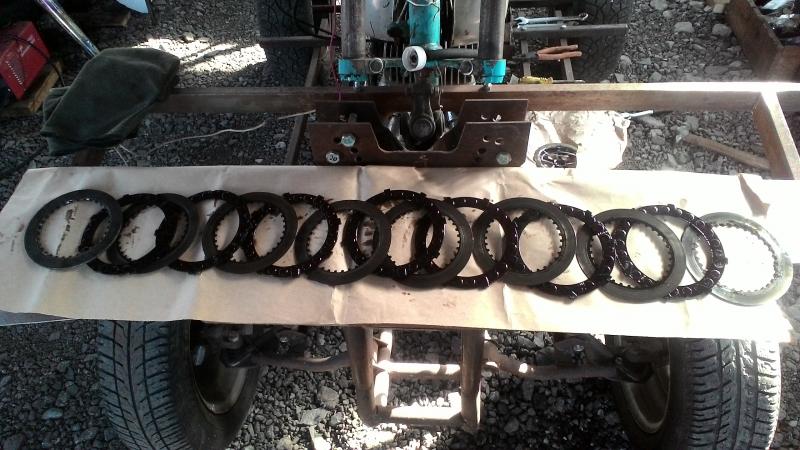

короче во такая картина - выпал внешний диск
разобрал, страшного вроде бы ничего не вижу, на паре дисков отломаны по одному зубу
внешний диск явно не родной, на нем налет ржавчины, видно что где-то он до этого лежал
ну вот что у меня вызывает сомнения, так это то, что весь пакет дисков садится на барабан заподлицо, и возможно именно по этому первый диск выпал. я прав?
собрал обратно, отрегулировать пока не получается - зажимаешь винты сильнее - не отжимается, отпускаешь винты - большой выход дисков из барабана и возможно опять выпадение внешнего диска.
я так понимаю, надо убирать диски? или есть еще какие-то варианты.
п.с. винт с правой стороны, естественно регулировал после каждой манипуляции с винтами на корзине.

Сколько должно быть и сколько там дисков? Я вот не помню, но от "Планеты" и " Юпитера" разные барабаны и дисков разное число.
Книжка то есть по "планете"?
 И цепь пора менять. Висит сильно

Пластмассовых должно быть 6 штук. И соответственно стальных. А у тебя чё то куча большая дюже.

ага, я уже посмотрел, у меня 7 пластиковых и внешний металлический стоит. пошел разбирать.  :hi:

ну вот и все заработало, выкинул по одному металлическому и пластиковому , внешний металлический пришлось поставить, а то винты в упор.
