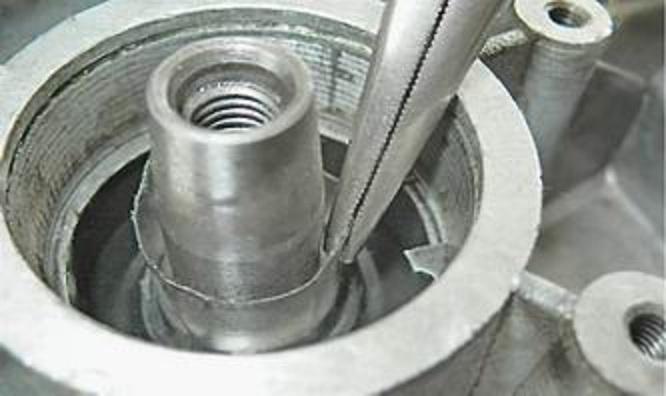

« Ответ #226 : Июня 10, 2020, 21:12:36 »
на левом сальнике одной пружинки не было и сам сальник дубовый.
из неприятного - свернул левый болт коленвала. по логике и мурзилкам в инетах там левая резьба, по факту оказалась правая. хорошо обломок легко выкрутился...
Левый - если лицом к спине?  На генераторе или на звездочке?
 Сейчас тебе АРКАДИЧ  задаст...    :ok:   Нету там болтов.
простой квадроцикл из ИЖа
« Ответ #227 : Июня 10, 2020, 21:41:05 »
 Правая там резьба.   Надо было спросить.

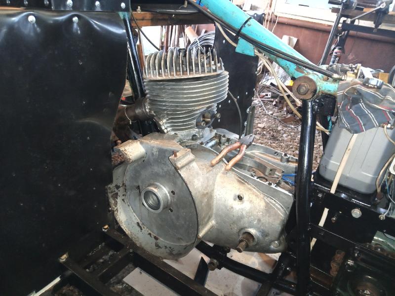

« Ответ #228 : Июня 14, 2020, 18:31:45 »
товарищи  :hi:
нужен совет и авторитетное мнение  :biggrin:
начал примерять принудиловку. но так как головка не СЗДешная, ее приходится поворачивать и тогда кожух на нее садится коряво.
варианта вижу два:
1 - забить и собирать как есть (не нравится);
2 - головку поставить прямо, как на мото, а принудиловку, сделав другой кожух, пустить только на цилиндр.
« Ответ #229 : Июня 14, 2020, 21:18:01 »
Ставь головку по ветру, лишнее подреж. Поперек никогда не ставил, не знаю.
У тебя ж донор есть. С него горловку свинти.  :hi:
« Ответ #230 : Июня 15, 2020, 03:22:28 »
на нем тоже троешная головка.
не, я про то, что обдув сделать только на ребра цилиндра, а головка открытая останется и ребрами вдоль, как на мото. всё-таки не каракат, скорости пошибче, хватит охлаждения, думаю.
« Ответ #231 : Июня 15, 2020, 06:46:34 »
Если зимой по снегу тяжелому - то без обдува перегревается. Если просто покататься по твердому - обдув вообще не нужен
