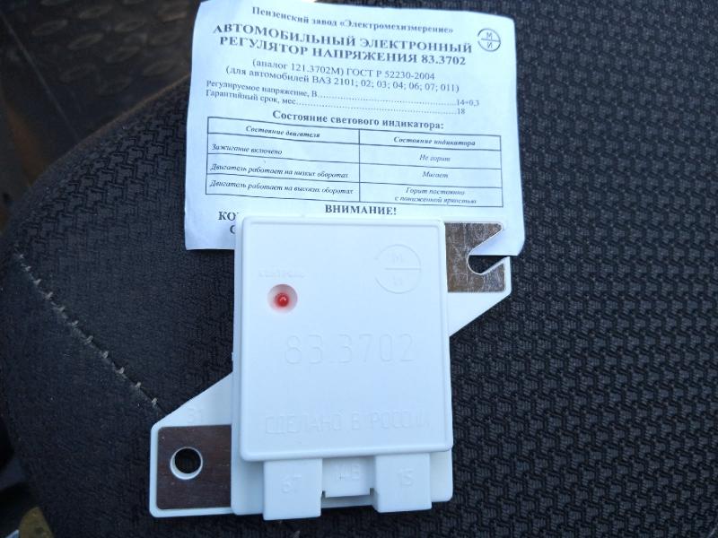

« Ответ #248 : Июня 18, 2020, 08:31:03 »
взял вот такой РР. как я понял, светодиод является указателем наличия зарядки, то есть контрольку можно не мудрить?

« Ответ #249 : Июня 18, 2020, 09:03:01 »
вовочка, эти регуляторы бывают и с двумя лампочками и с тремя. Что они показывают никто не знает. Что бы иметь понимание реального состояния электрики надо цифровой вольтметр. Если ты изначально запустишь всю эту механику, то скорее всего она будет работать и вмешательства не потребует.

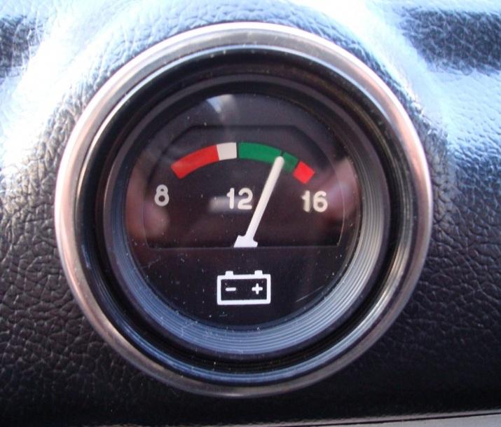

Даже кругленький Вольтметр от "шестёрки" Жигулей поставить.
простой квадроцикл из ИЖа
« Ответ #251 : Июня 18, 2020, 11:26:02 »
leon10010, и что ты на нём увидишь? Должно быть 14 В, +/- 0,2 Две десятки на нём видно?
вовочка, установленный вольтметр не помогает работе системы. Совсем :pardon:
Все  видно. :ok:  Там шкала нелинейная. Вот где стрелка - 13,8 Вольта.
дядя Миша, ты оказался прав  :biggrin: этот светодиод моргает один раз только в момент подачи или снятия напряжения, в остальное время он молчит  :pardon:
а по мультиметру зарядку видно. контрольку городить не стал пока, поищу цифровой  вольтметр.
