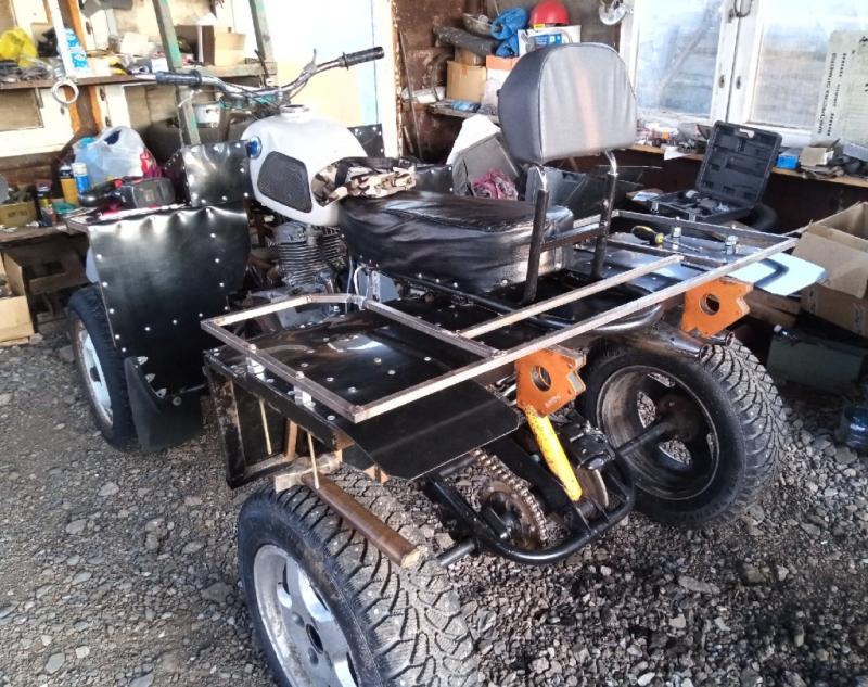

начал делать багажник и застопорился на его форме. посмотрел заводские, у них у всех только задняя и боковые борта, переднего нету. не логично как-то, ведь груз наоборот вперёд всегда стремится уехать..
простой квадроцикл из ИЖа
« Ответ #266 : Июля 07, 2020, 08:30:45 »
логично
Чо борт прям в печень торчать будет . Все равно груз привязывать на такой технике навалом ничего лежать не будет .
« Ответ #267 : Июля 07, 2020, 09:45:56 »
Некоторые кейсы прикручивают. У меня сзади баул сшит из брезентухи.
  • Сообщений: 2315
« Ответ #268 : Июля 11, 2020, 21:01:48 »
ну вот так...
  • Сообщений: 2315
« Ответ #269 : Июля 11, 2020, 21:45:07 »
ну и просто фото...
