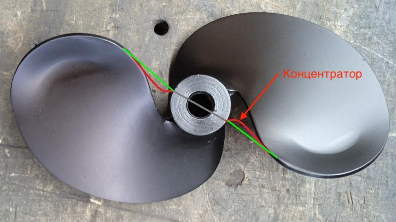

Пенсионерщик, Можно наварить 2-4 мм латку нержавейкой, вот так:
Все таки в этом случае нужно полностью уйти от концентратора, точнее ослаблении лопасти за счет заужения. Всё равно втулка будет длиннее. Сделайте линии прямее, она ни чему не помешает, а усилит лучше. Да и нет смысла делать накладки из другого металла, просто наварите толщину, это проще, технологичнее и однороднее.

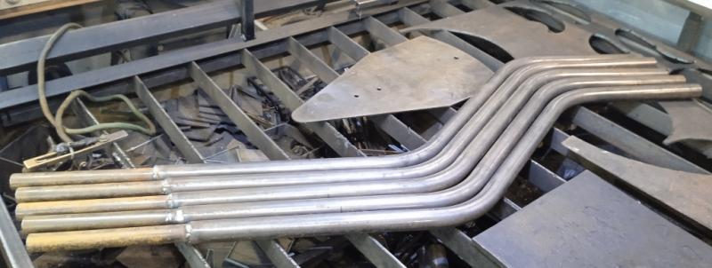

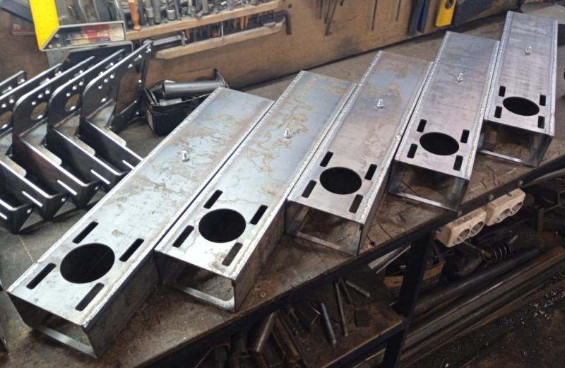

« Ответ #3604 : Марта 17, 2022, 20:33:36 »

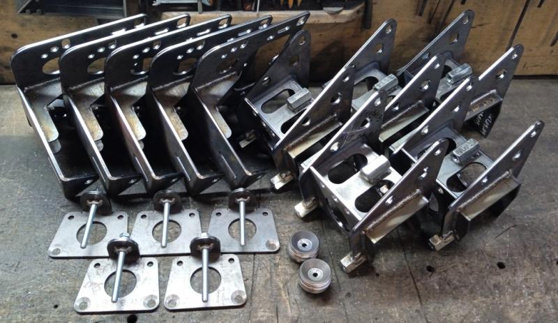

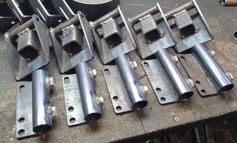

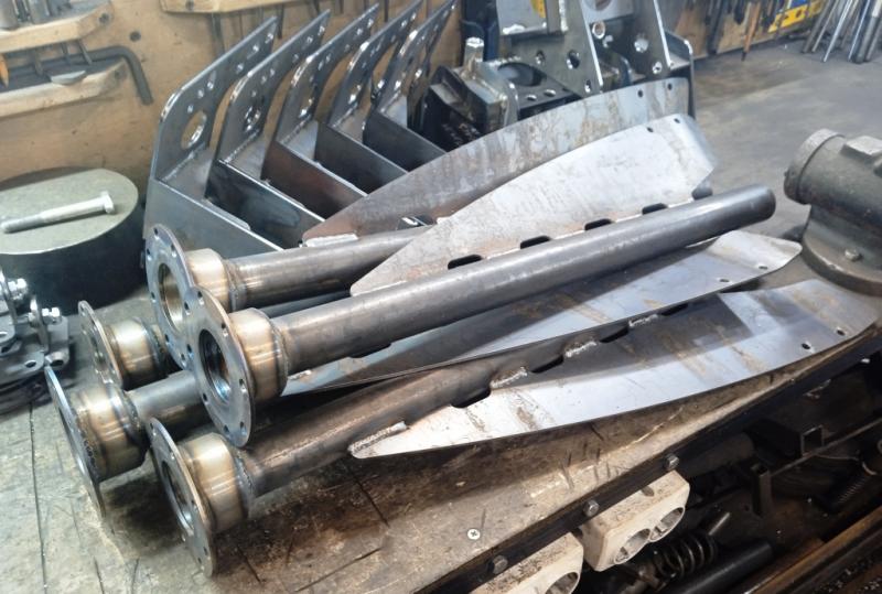

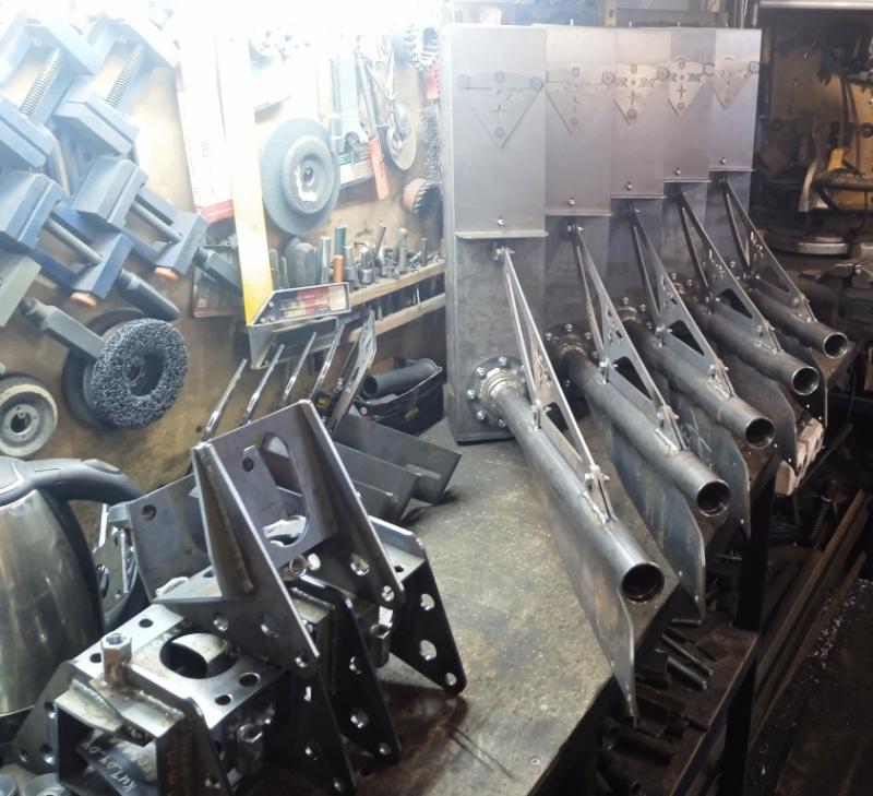

Пошла подготовка к новому сезону.
День первый:
День второй:
День третий:
День четвертый:
День пятый:
Осталось сделать шкивы на ДВС и новые валы. Но это еще впереди.  :smile:

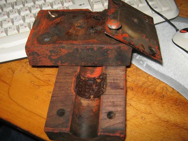

труба с деревянными втулками внутри и т.д. и ничего.
У нас вон комбайны ходили и ничего
Без обид, если дейдвуд не герметезировать, а наоборот? Ну не дерево, а капроновые втулки водой вполне смажутся :blush:
Вот так и сделаны комплекты SPS и главное стоят "дешево". Всего 37 т.р. без двигателя. На деревянных втулках и капроновых, крайних без сальников.  :smile:
