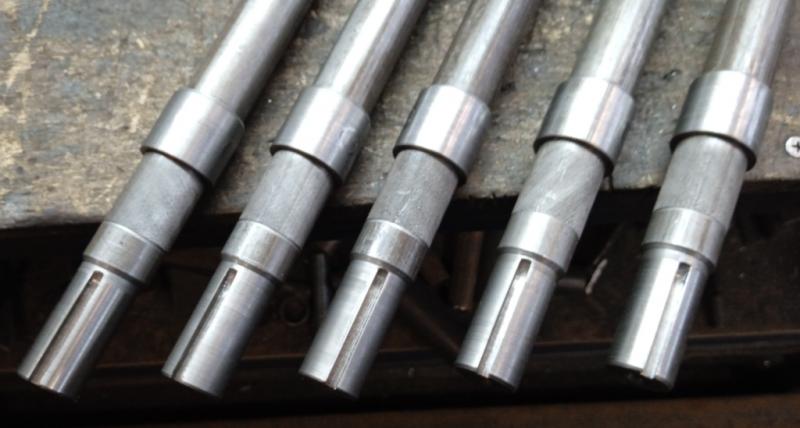

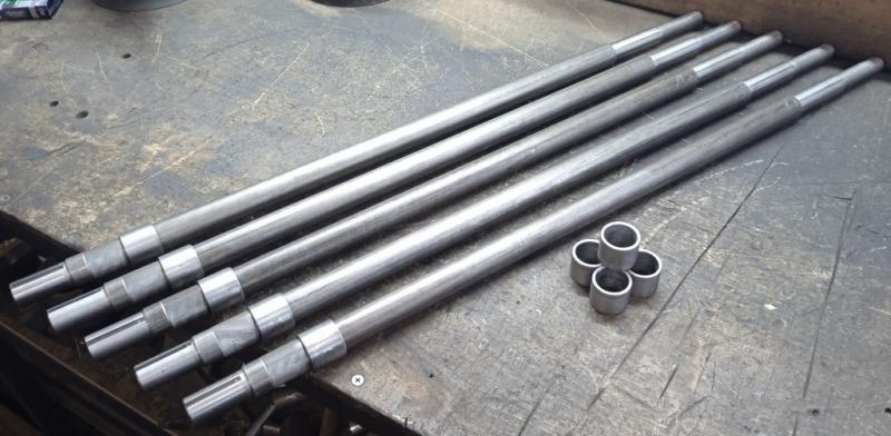

Ну, все доделал я первые в этом сезоне пять комплектов. Можно собирать.
Из новинок. Сделал новые еще более крутые, гребные валы.
Калиброванный пруток, Ст 40Х., диаметр вала 25 мм.
Ни каких проточек в районе подшипников в передней части вала.
Упорное кольцо из Ст 45, приварено к валу на две сварочные заклепки.
Поскольку истинный размер прутка 25мм. и 0,03 в минусе. Под посадку сделал накатку, теперь посадочный размер под подшипники +0,03мм.
Проточил только под установку шкивов до диаметра 22 мм.
Задняя часть вала, как всегда, скользящая посадка 20 мм. и резьба М18х2,5.
Теперь сборка и отправка.  :smile:
