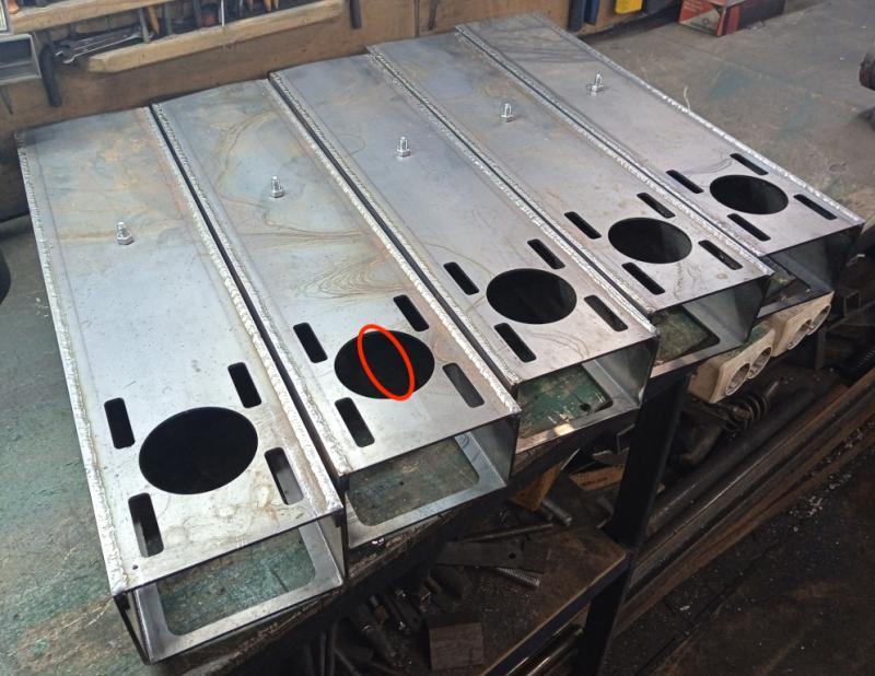

Еще поработал, почти сварил короба.
Кто то спрашивал, а где швы? Вот они. Почти 6 метров сварочного шва.  :smile:
"Ресанта" варит!  :good:
Завтра нужно заварить крышки, поженить короба с дейдвудами и закончить сварку.  :drinks:

Вопрос?
Почему центральное отверстие круглое, а не продолговатое ?
Ведь это отверстие для вала при регулировке.
« Ответ #3667 : Апреля 28, 2022, 19:57:45 »
polk, Для того, что бы снять "сапог" с комплекта не снимая шкив с двигателя.
Комплект быстроразборный, 5 гаек и на две части. Так удобнее возить.
На пример Кулибин П-н обычно так и делает, возит болотоход на транце со снятым "Сапогом".
Там еще есть фишка, еще 4-е болта и двигатель отсоединяется от "подвесного", получается на три части.
Подвесное, ДВС в сборе с проводкой и шкивами и "сапог". В таком виде входит даже в микро багажник Шеви нивы.
« Последнее редактирование: Апреля 28, 2022, 20:13:47 от remix59 »
Логично  :good:

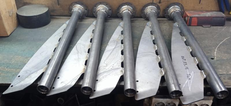

« Ответ #3669 : Апреля 29, 2022, 18:52:47 »
И так, я все сварил.  :smile:
Осталось сделать пять валов и все готово.  :ok:

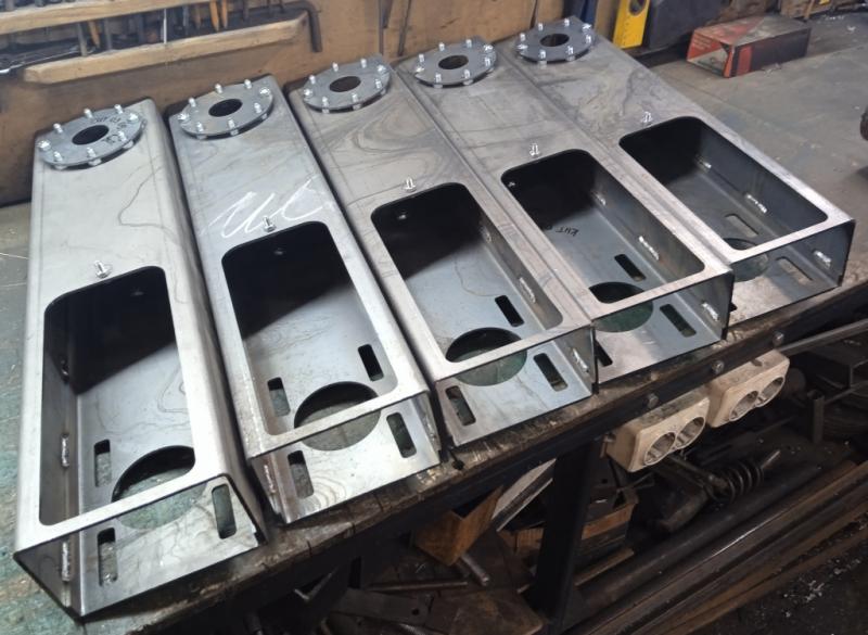

« Ответ #3670 : Апреля 30, 2022, 21:34:30 »
Добрый день Алексей! а вентиляцию короба ремней больше не делаете?
« Ответ #3671 : Апреля 30, 2022, 21:47:33 »
Речь идет про эту?
На моем есть. А куда еще? Купить два фитинга и кусок шланга разве проблема, если кому то захочется сделать себе?  :pardon:
« Последнее редактирование: Апреля 30, 2022, 21:55:51 от remix59 »

« Ответ #3672 : Мая 03, 2022, 17:24:25 »
нет я про вот эту вентиляцию.
« Ответ #3673 : Мая 03, 2022, 17:29:31 »
Так и есть. Сейчас не только крышки другие но и весь короб.
Отверстия есть на задней стороне короба, между ним и двигателем.
Их вполне хватает.

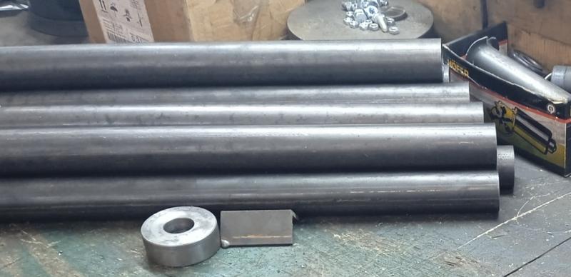

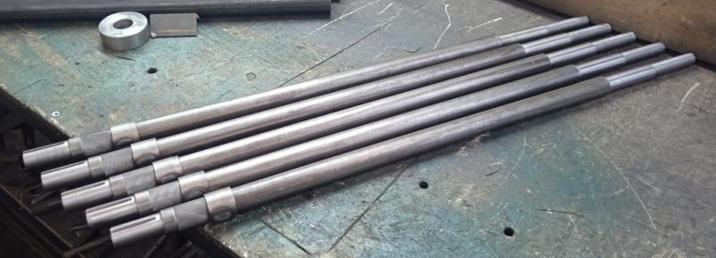

« Ответ #3674 : Мая 10, 2022, 18:30:39 »
Все доделал эту партию, сделал гребные валы. Теперь сборка, доп. оборудование и окраска.
Параллельно идет подготовка к следующей партии.
