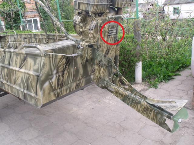

А  "товарищ" пусть расскажет, как работают его "жабры". Я ЕМУ, вопрос задал
    Это же очевидно и понятно всем из фото и видео...Холодный воздух по трубке "дует" на ремень  - нагретый выходит через щели наружу. --Это специально для тебя.
Если ты про мои жабры - спасибо . всё в порядке.
Конечно я про твои "жабры".
Вот эти:
Чего тут и куда входит и выходит? Сделаны не в самом верху, направлены вниз.
Не самая удачная конструкция. В этом отношении крышка со звездой и зазором в 2 см. была лучше, в смысле охлаждения.
Почему отказался?
  По причине не надёжности. На двухцилиндровых - эта крышка плавится от температуры глушителя. Владельцы постоянно ломают эту крышку при каждом осмотре ремня.
    Поставщики постоянно норовят туфту подсунуть - вместо 2х  мм толщины подсовывают 1мм. Пытаюсь наладить контакт с другими.
   Направлены вниз - чтобы дождевая стекающая вода не попадала внутрь.  Если вверху расположить не красиво будет ,я пробовал.
Про воду понятно. А про- вверху не красиво, ты про этот?
Да, чего то не хватает. Простовато. Ассоциация с трансформатором из СССР.
Можно верхний оставить, а каждый, что ниже нарисовать меньше, что бы "жабры" к низу сужались треугольником.
Будет по круче.  :victory:

ты про этот?
    Да ,это один из первых вариантов.....Сейчас в покраске новая партия моторов...я там изменил некоторый детали и вид в целом ..в сторону прочности ,красоты и гармонии.
А сейчас подумал - надо сделать вентиляцию в виде звезды .
