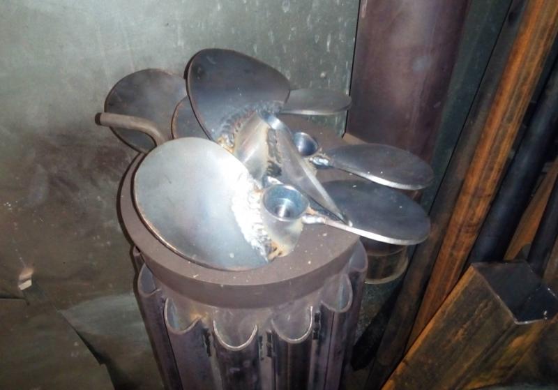

Сегодня варил винты, отдыхают на печке.
Будут остывать вместе с ней.

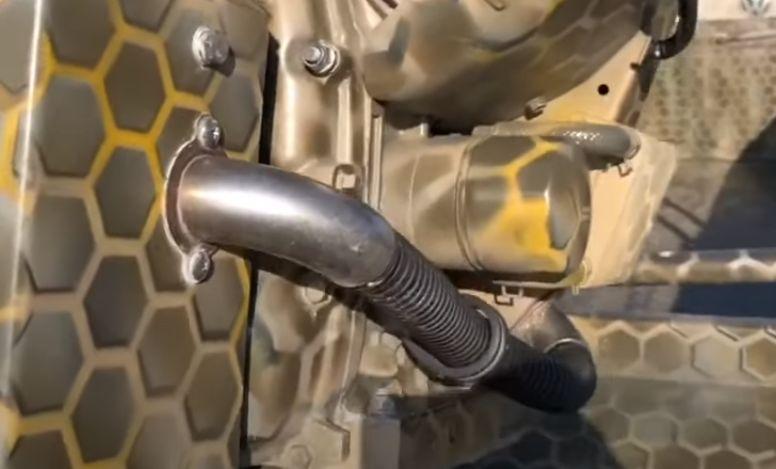

Видео не моё , но охлаждение ремня сделано так же..........
Как опцию так сделать, не проблема.  :ok:

Поток воздуха не ослабнет на этот цилиндр и масло охлаждать и сапог? Может с другой взять?
« Ответ #3303 : Февраля 25, 2021, 06:20:25 »
Диаметр трубки какой?
« Ответ #3304 : Февраля 25, 2021, 07:40:18 »
Судя по снимку диаметр около 20- 25 мм.
Воздух взят правильно с периферии центробежного вентилятора, там максимальное давление.
Только вот самый нагрев ремня происходит в момент остановки мотора.
Все движение воздуха прекращается. Коленчатый вал имеет температуру двигателя, от него
верхний шкив становится той же температуры и все это замирает и греет участок ремня на верхнем шкиве.
Все отверстия, жабры и шланги расположенные ниже уровня шкива и коленвала не помогут, тепло в верху кожуха
задержится в этом тепловом колпаке, как в колпаке печи и будет варить ремень.
Нужно делать все эти отверстия, жабры и шланги в верхней части кожуха.
У меня два отверстия по углам, на расстоянии 1,5 см от верха. По ним все тепло уходит само.
Во время работы, из за круговой циркуляции воздуха в кожухе происходит забор воздуха в одно отверстие и выброс в другое.
Верхняя петля ремня то же печется на шкиве двигателя, но тут уж ни чего не сделаешь.
