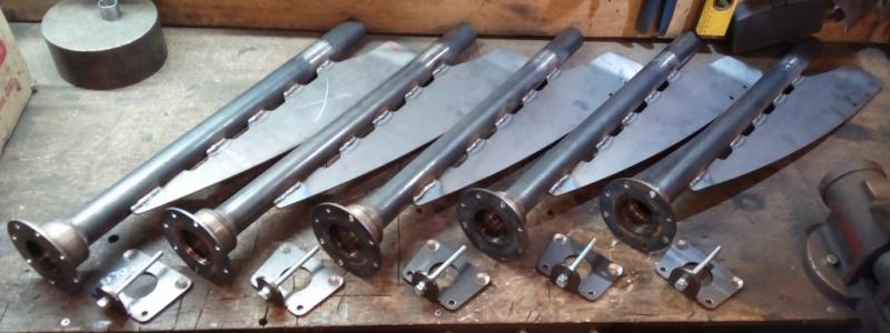

« Ответ #3259 : Февраля 17, 2021, 19:28:29 »
Еще поработал. Сделал натяжители и собрал дейдвудные трубы.
Внимательные заметят, что плавник изменен и теперь другой формы.
Завтра займусь сборкой новых коробов.  :smile:
« Ответ #3260 : Февраля 18, 2021, 07:32:11 »
   Да ,да ..и судя по ширине - под большие винты ...
« Ответ #3261 : Февраля 18, 2021, 08:02:00 »
Поскольку на гребном валу резьба, максимум под 11".
Там еще сразу есть пару готовых отверстий под крепление пятки.

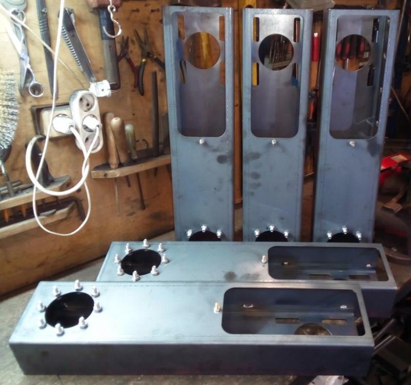

« Ответ #3266 : Февраля 18, 2021, 18:43:08 »
Весь день ушел на сварку кожухов. В первый раз все получается долго.
Но вот они. Завтра заварю донышки и буду женить с дейдвудами.
« Ответ #3267 : Февраля 19, 2021, 00:11:08 »
А шов где?
