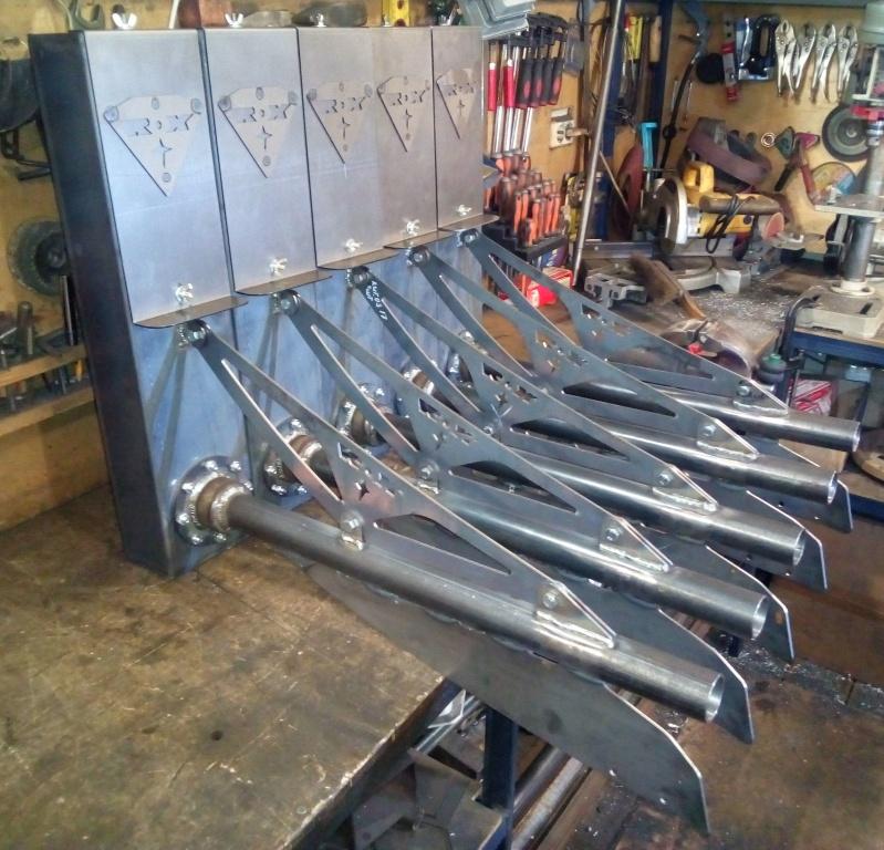

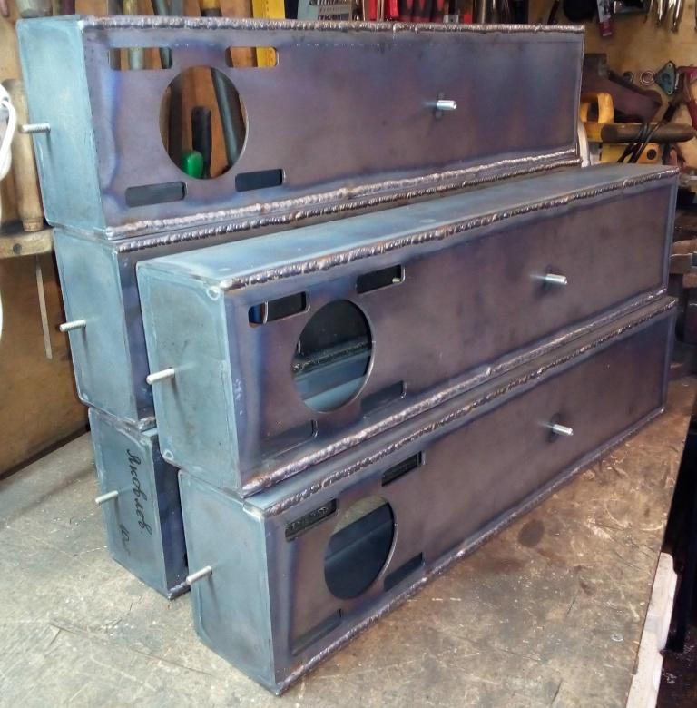

Сегодня пойду доваривать донышки. Вчера два заварил, как то не очень аккуратно получилось. Бросил до утренней, светлой головы. Ну и тогда все сфоткаю, когда самому все будет нравиться.
А так, осталось коробки доварить, поженить дейдвуды с кожухами, растяжки новые приладить и крышки кожухов собрать.
И все со сваркой.
По комплектам останется сделать валы. Тут то же есть новые задумки. Но это потом.  :smile:

Просили показать где швы на кожухах.
Вот с изнанки, конечно надо будет почистить и пригладить:
Все комплекты поженил с дейдвудами, растяжки приладил.

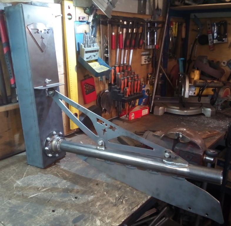

На новых крышках нашел ошибку по расположению отверстия.  :sad:
Придется поработать надфильками. Сделал и собрал один, остальные оставил на свежую голову.
Вот такие будут в этом сезоне:
 :smile:
Все доделаю, один нужно будет собрать с двигателем и завести, все проверить.
Тогда и видео сниму и про все изменения расскажу :ok:

Ну все, со сваркой закончил.

    Может забегаю вперёд.....Но очень интересно....Не увидел каких либо отверстий ,"жабер" и т.д. для охлаждения ремня ??? Или хотя бы вентиляции корпуса-кожуха ремней.
« Ответ #3275 : Февраля 21, 2021, 19:19:10 »
Отверстия всегда есть между кожухом и двигателем, там где пазы для натяжки ремня.
К тому же подозреваю, что воздух при работе отлично перемешивается, от быстро вращающегося ремня и
переносит тепло вниз в холодную часть кожуха.
« Последнее редактирование: Февраля 21, 2021, 19:38:38 от remix59 »
