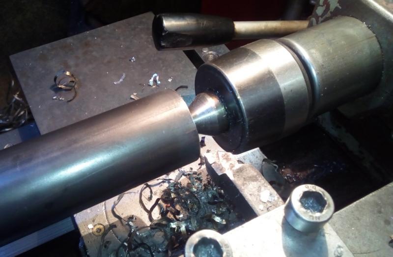

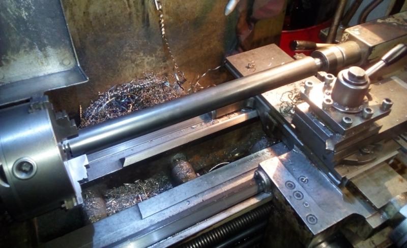

Токарям на заметку. Нужно от торцевать трубу диаметром 42 мм. и длинной 465 мм.!
А она не входит в отверстие передней бабки.
На нормальных станках это выглядит так:
Вот как у меня:
Потратил часок на изготовление приспособления:
И сделал работу:
« Последнее редактирование: Февраля 14, 2021, 11:07:40 от remix59 »
Ну, нормальненько. Я про резину, а ты про шары. Правда шарами можно и до вальцовки до давить :smile:
И как, центр нормально подпирает?
« Ответ #3249 : Февраля 13, 2021, 19:09:57 »
Пенсионерщик, Да, нормально снимал в размер до 5 мм.

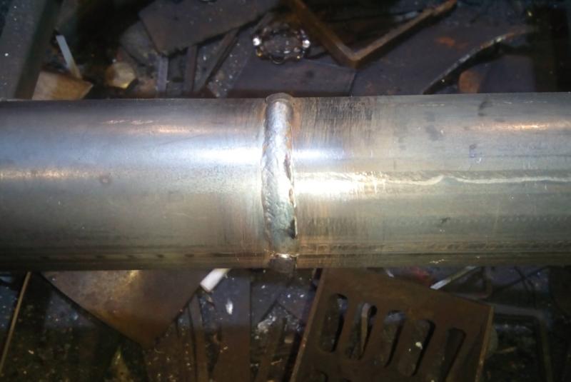

« Ответ #3252 : Февраля 15, 2021, 20:55:05 »
А я продолжаю.

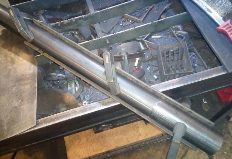

Пенсионерщик, вот о чем я говорил:
В кондуктор- уголок:

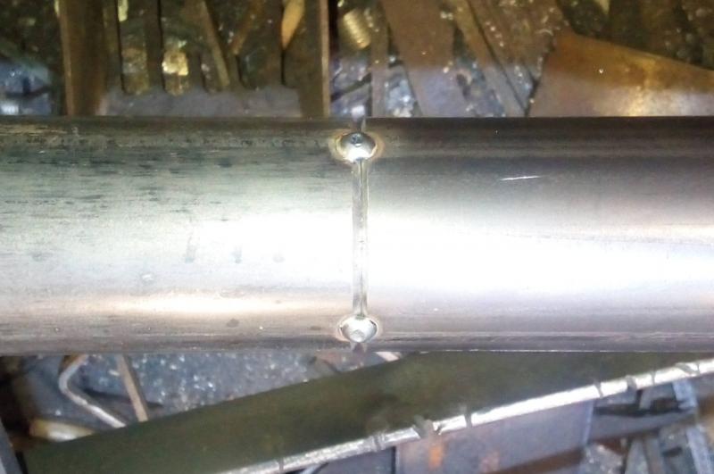

Четыре прихватки:

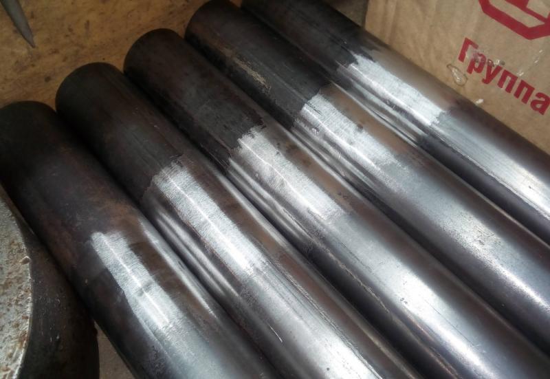

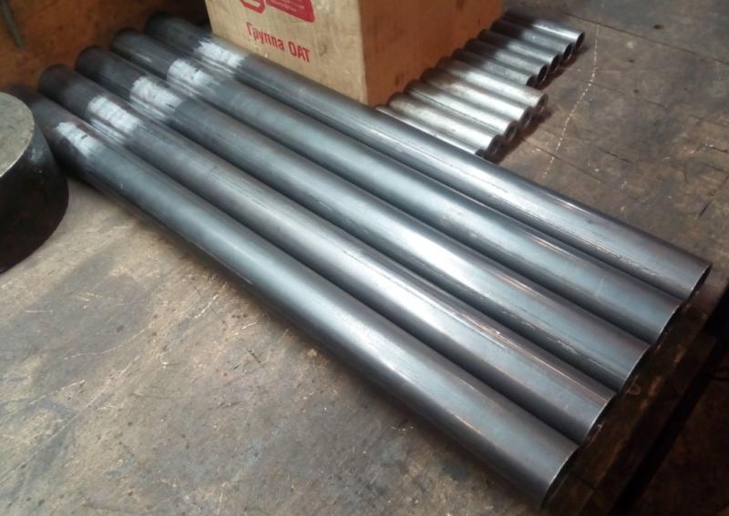

Сварка:
И готовые, зачищенные трубы:
Вот, как то так.  :smile:

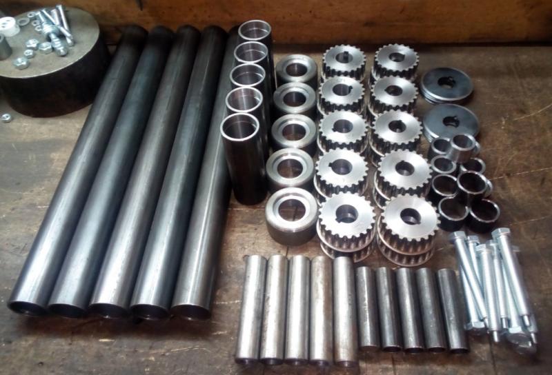

Продолжаю собирать комплекты.
Немного токарки:
Сварил дейдвуды на половину.

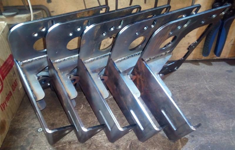

Начал сварку подвесных, площадки двигателя:
Завтра продолжу.  :ok:
