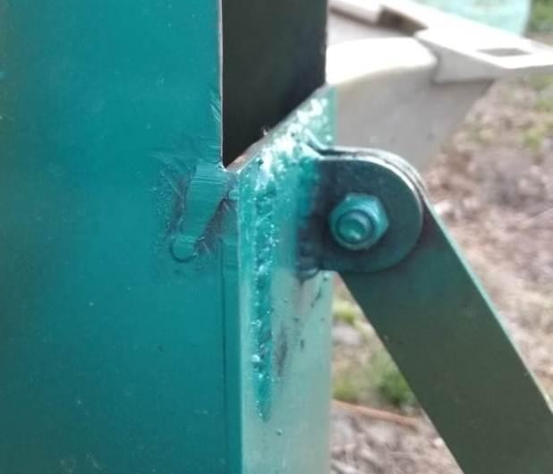

 Три раза усиливал это место. Конечный вариант - поднял его максимально высоко и посадил на болты вместо сварки....вроде всё прекратилось.
Подозреваю .что там какие то вертикальные колебания вала присутствуют.....

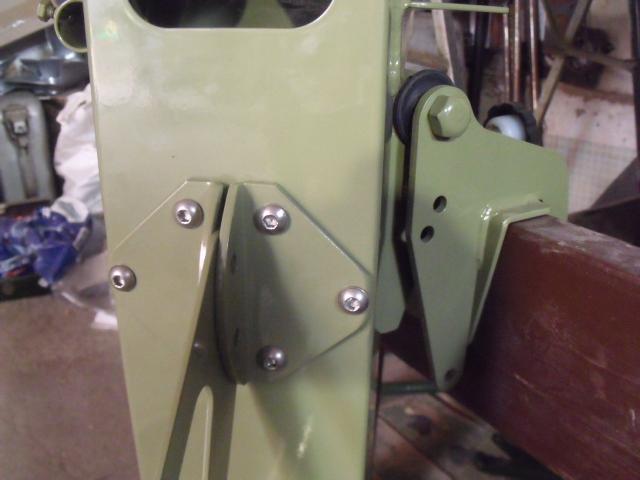

Новую растяжку, усиленную к вибрации получилось нарисовать
на 40 грамм легче старой. Да и перенос места ее крепления вес
то же не увеличило. :smile:

Исправляю. Нарисовал растяжку с более широкими спицами и перенес крепление к коробу вниз на 30 мм.
Будем наблюдать.

Бесконечен творческий процесс. Я то думал изначально, что вертикальные нагрузки от дейдвуда отрывают
сварку в углах короба.
Вот этому комплекту уже несколько лет и трудится он практически в профессиональных объемах.
Я, если помните, усилил это место, приварил полку.
Так вот. Выходит ничего не изменилось. Оказывается виной этих разрушений является винт. Вернее
поперечные, переменные нагрузки передаваемые им на дейдвуд.
Так, что можно полки не ставить. Излишняя жесткость при вибрации только вредит.
Теперь пойду другим путем. Ни каких полок, крепление перенесу ниже, пусть вибрирует передняя пластина
кожуха подальше от углов.
Сварку ушей крепления растяжки вроде не ломает, сигналов точно не было.
В общем, время покажет.
И использование вместо сварки в таких точках крепление болтами или заклепками усиливает вибростойкость.

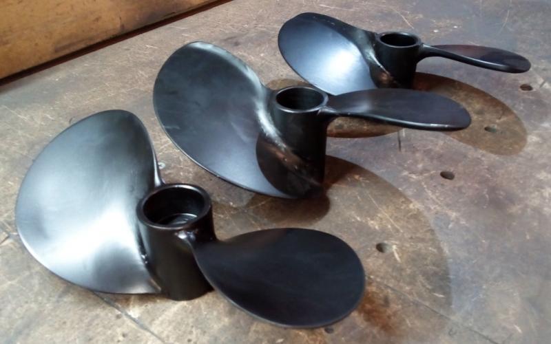

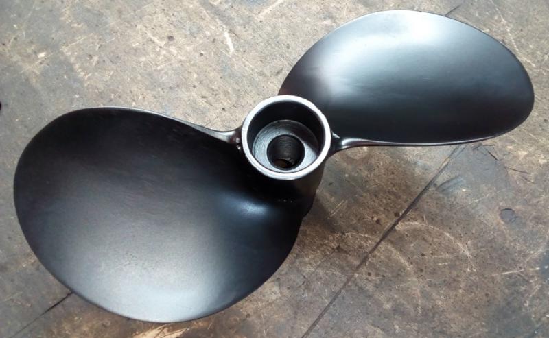

Пока есть время сделал винт и для себя, 9":
Теперь у меня есть 9х4", 9х6" и 9х8":
Все три сделаны по разной технологии. Дальний вытянут из круглой заготовки, как делают винтовые сваи.
У него наварной интерцептор.
Второй сделан на пластинчатом, секторном штампе. У него интерцептор отогнут и обработан.
Третий копирован с SPS, сделан на самодельном штампе и сварен в кондукторе изготовленном вокруг тайского винта.
Буду катать.

   Вот так сейчас выглядит этот узел у меня....Не ломает ...,но для гарантии от поломок -
В следующей партии - подниму выше на 7см и радиус загиба крепления сделаю не 5мм .а 10....Т.к. ломало именно по месту изгиба.

Васильев, Поднимешь выше, могут пойти трещины от нижнего края окна к крепежным отверстиям и по углам окна, к сгибу. Я наоборот опускаю.
Думаю можно зажать растяжку в уши через резиновые шайбы, они не будут жестко передавать вибрацию от растяжки на уши.
В продольном направлении (вдоль растяжки) узел останется жестким, а в поперечном виброгасящим.
« Ответ #2939 : Августа 22, 2020, 08:36:23 »
    Подниму выше - плечо рычага увеличится - нагрузка на это место уменьшится.....
А насчёт трещин - передняя и боковые стенки у меня из цельного куска ,к тому же в углах окна нет концентратора напряжений .Так что всё должно быть нормально.
   Ну а если появится такая проблема - значит следующая партия будет с изменениями..ещё лучше...не лобзиком же вырезать.
