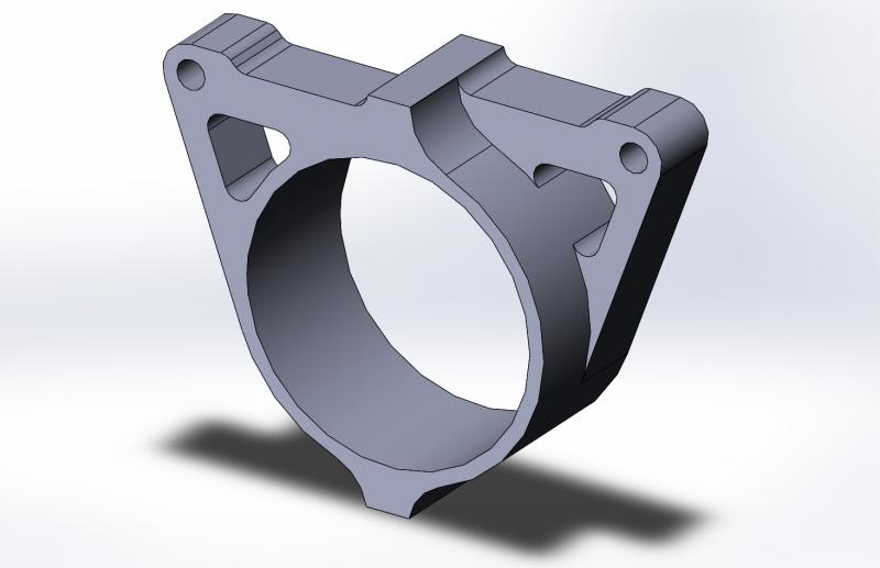

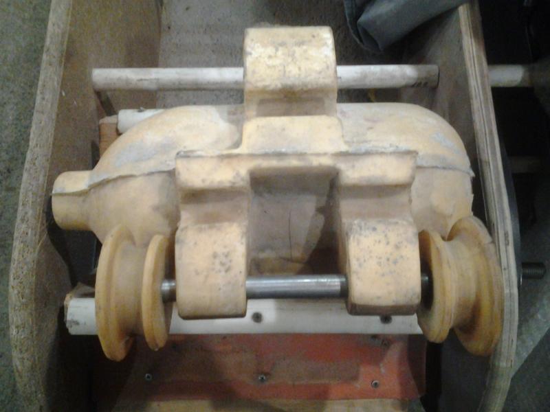

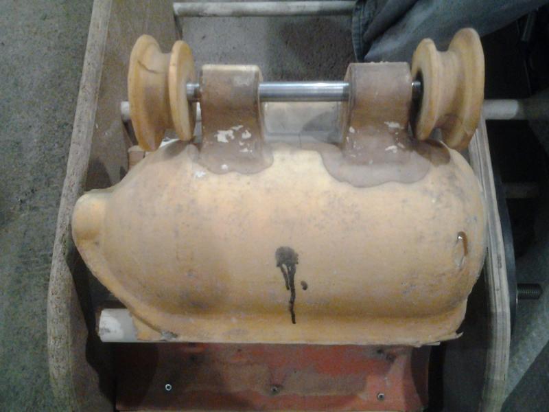

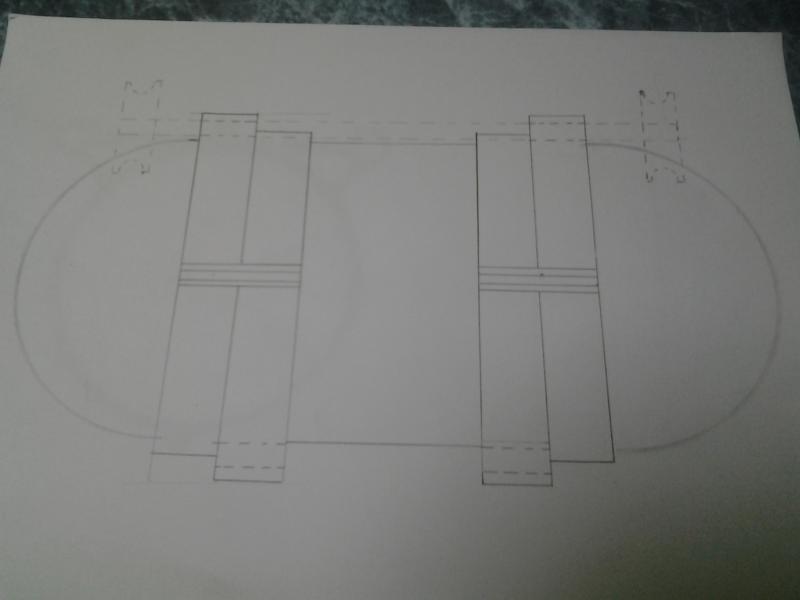

Немного накидал про траки, к сожалению ком графикой не владею  :blush:
Наверное ничего не понятно ещё вот это добавлю.
Пробовал изготавливать траки, получается но сложно, пришёл к выводу что целесообразнее их делать составными из частей . Нужно изготавливать вот такие тараковые элементы с монтажным кольцом под баллон (фото 1 и 2) и надевать на пневмо баллоны по два и более в зависимости от нагрузки (фото 3). Может кто ни будь составить программу для ЧПУ фрезера чтобы изготовить формы для отлива?
Движитель КОЛОМАЖКА
« Ответ #121 : Декабря 04, 2017, 12:43:21 »
Олег 24, обычно отдают чертёж, а изготовитель пишет программу сам. В зависимости от имеющегося оборудования.

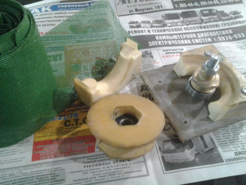

Там ПВХ сетку до кучи заснял вопрос есть такой. Траковые элементы (надо бы их как то обозвать ТК, тракколцо,...) хочу делать по настоящему, те использовать в дальнейшем на более совершенных версиях, там двигатель может помощнее и тд. Не знаю чем заармировать полиуретан, нужно сетку какую то закладывать чтоб пропиталась, нашёл вот  ПВХ но слабенько наверно, может металлическую  или РР ...? И по размерам сечений вопросы то же есть, но позже.
