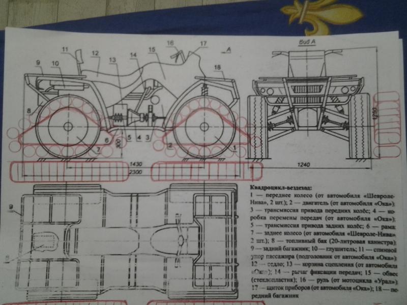

 :hi: Опять у меня концепция поменялась, уже скоро как полгода имею честь с Вами общаться, наверно понятно что основная проблема у меня в реализации идеи пневмогусеничного вездехода , отсутствие присутствия финансов. Хотел вот перейти на гуськи для мотов , отработать так сказать технологию и в эксплуатации проверить, собственно это и хочу сделать но с не которым изменением так сказать. Основной интерес по теме у меня комерчиский, те разработать что то пригодное для серии, но при этом с минимальными финансовыми вложениями , думаю что сменные гусеничные насадки вместо колёс на мото, не просто будет реализовать по причине некоторых существенных различиях в креплении подвески в зависимости от марки и назначении, это потребует индивидуального подхода в каждом случае, но есть же ещё и квадроциклы что если на них изготавливать сменные насадки вместо колёс?
 (хотел фотку закинуть, опять не получилось , квадр на РТИ гус. лентах, что то вроде этого)
Вопросов очень много, надеюсь на Вашу помощь, нужно будет всё обстоятельно посчитать, прикинуть, .....,  чтобы с первого раза как можно ближе к идеалу получилось.

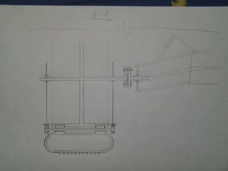

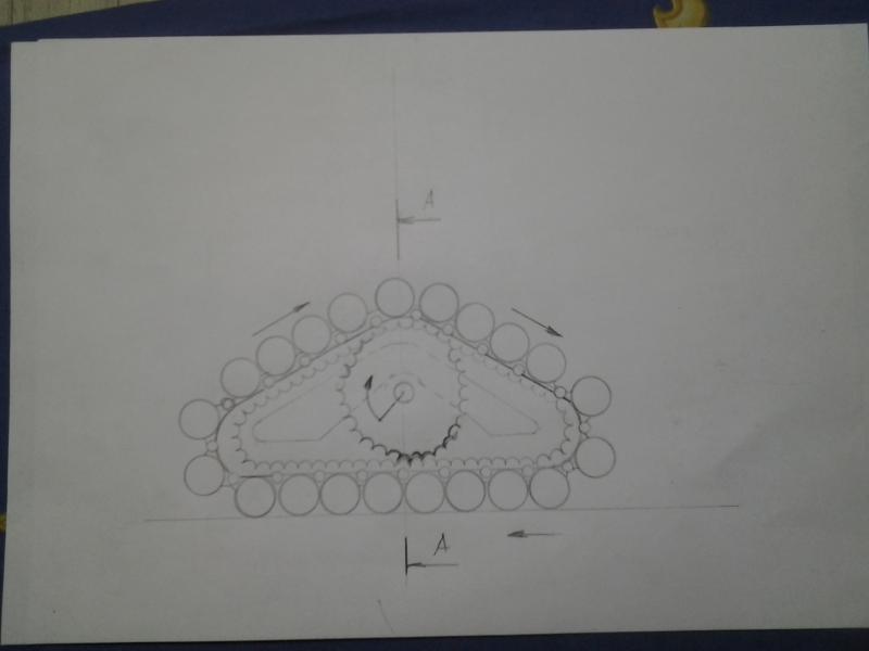

« Ответ #183 : Февраля 06, 2018, 15:44:02 »
 :blush: Как умею так рисую, наверное ничего не понятно, на перекурах намулевал.  :biggrin:
