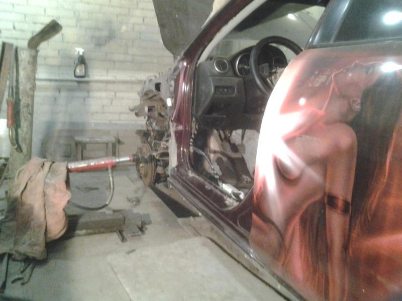

Четверть века с машинками извращаюсь, первый раз так эротично.
Ноги надо рихтануть  :biggrin:
Ну ка давай отдельную тему про первю специальность открывай. Вопросов много будет.  :blush: :blush:
