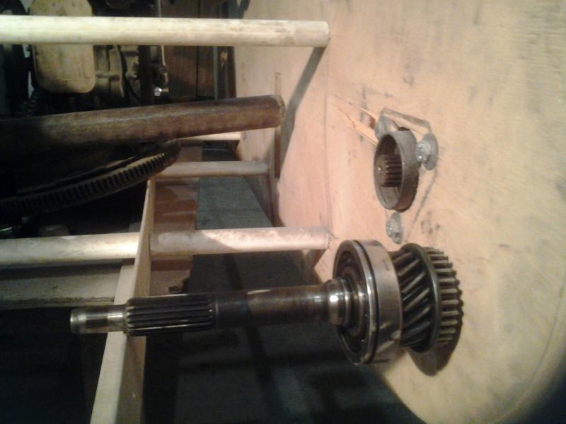

didulya2405, .В 08 на уровне шестерни вполне можно стыковать.
Вчера соединяющий вал снял а только сегодня дошло померить, по низу шлица БУРАНОВСКОГО диаметр 21 мм. такой же как у 08 по верху, если сваривать то в этом сечении, консоль  от места сваривания см 10 получается, на них будет всё висеть маховики с корзинами на валу с ведомой звездой цепной передачи. Подержит не много или не рисковать ремённую поставить, ремень порвался ну другой воткнул а если вал сломает то делов будет? Насколько критично если в соосность не попаду ?

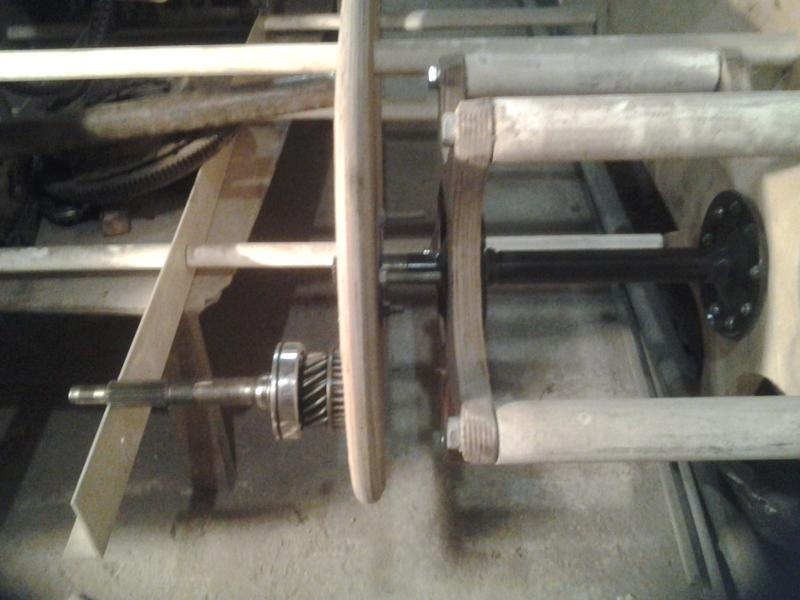

Да вот надо БУРАНОВСКУЮ шлицевую нарастить см на 10 , чтобы корзина с выжимным влезла и маховики к трубе 50 мм. с торцов приварить, выдержит шов нагрузку ДВС 17 л.с.

« Ответ #83 : Ноября 17, 2017, 11:57:36 »
Ну если диаметр обоих валов одинаковый,то без проблем.Точим втулку с внутренним диаметром 21 мм - 0,05 мм ,длину согласовываем со свободной частью буркина валика и по расположению  сцепления,первичный вал 01(на снимке) обрезаем и состыковываем посредством втулки,но в ней перед этим прорезаем пазы к примеру на 8 мм ,оставляя края пусть 5 мм целыми.После стыковки проверить биение в токарном к примеру,прихватить симметрично прямо в станке,снова проверить,поставить еще прихватки,снова проверить и приварить через пазы,торцы сваркой не трогать. :hi:
21-0,05 размер уточнить по месту,возможно расхождение.
ВАЗовский на2 мм. тоньше, БУРАНовский выступает всего 17 мм. втулку не поставиш там дальше подшипник начинается, т.е. в стык варить нельзя?

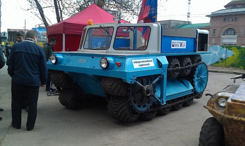

Движитель Авенариуса , который Вы пытаетесь реализовать ,
Реализуемый вариант все-таки пневмогусеница, больше похожая на то, что на видео:
Как частный случай можно вместо траков использовать катки, оси которых скользят по направляющим. Но и в этом случае - это все равно не движитель Авенариуса. Из минусов такой реализации - отсутствие двух скоростей самого движителя. Из плюсов - повышенная сопротивляемость сбрасыванию гусеницы с направляющих.

втулку не поставишь там дальше подшипник начинается, т.е. в стык варить нельзя?
То есть ставим втулку ,подшипник будет не снять ? Плохо . Можно варить в стык конечно,но сложновато. В валу бурана сверлить отверстие 6,7 мм,резать резьбу на 8 мм,на первичном ответную часть резьбу на 8 мм после проточки,правда прежде придется вал "отпустить",можно частично.Соединяем,и провариваем "от корня",протачиваем в токарном.Есть сомнения по точности центровки в этом случае,хотя обороты здесь небольшие и должно получиться.
Или. На конце буркиного вала делаем шпоночный паз.Первичный вал протачиваем до подшипника ,одеваем на него втулку со шпоночным пазом и стыкуем с буркиным. Изготавливаем стакан с фланцем для подшипника первичного вала,одеваем и прикручиваем фланец к боковине.При этом нужно будет еще изготовить и установить опору с гнездом переднего подшипника 202 .Тут все будет работать в штатном режиме.
Есть еще третий вариант.Изготовить новый вал ,который будет включать в себя оба старых.  :hi:

« Ответ #88 : Ноября 17, 2017, 19:09:36 »
didulya2405, Огромное спасибо  :hi: но этот вариант наверное лучше отложить до лучших времен, когда прейдёт  время для более менее  чего то серьёзного, буду клиноремёнку втыкать.
