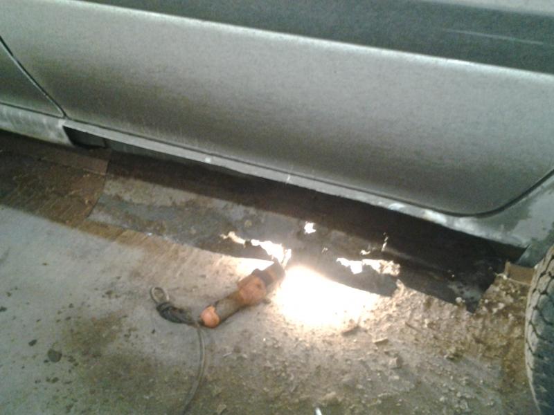

За бортом -38, в гараже +5 пороги вот латаю по полу так тянет, решил дома посидеть у компа погреться +23  :good:

Олег 24, Пороги сам делаешь или покупные ввариваешь, полуавтоматом ? сначала прихватки, потом сплошняком.  :hi: :hi:
Раньше на жучки волги покупал да менял, сейчас иномары на них не найдёшь , вырезаю до живого места, сам гну, без полуавтомата там ничего не сделаешь  :pardon:
