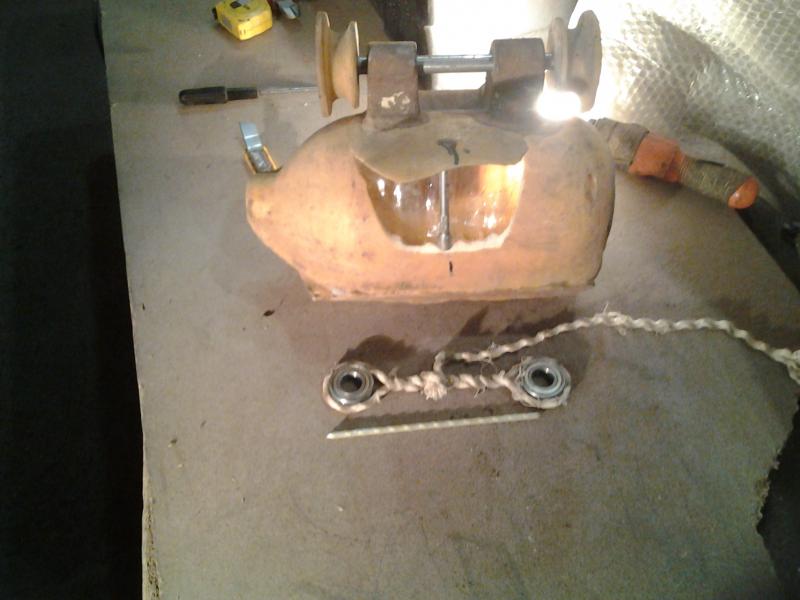

Немного разделался с машинками, чёрт с ними с подшипниками в магазине спрошу, по всему остальному мне советоваться не с кем, буду писать может кто чего посоветует. То который сейчас прототип делал всё побыстрей да подешевле и спросить не у кого было, получилось то что получилось экспонат как делать не надо, не знаю даже стоит ли на него время убивать чтоб разок прокатиться, или учесть ошибки да за новый взяться, просьба ко всем неравнодушным оказать посильную помощь, строится уменьшенная модель вездехода, прошлый раз зациклился на поплавать но оно понятно чем больше водоизмещение тем лучше поплывёт, только сколько финансов на то потребуется. Основная задача испытать работу движителя, достаточно увеличить в 2,3 ... раза чтоб получить данные для вездехода, чёрт с ними с квадиками, буду для себя любимого мот делать , ну хобби у меня такое мотик зимой без дела простаиваит а погонять охота вот и приделываю к нему что в голову взбредёт, за основу трака выбрал ПЭТ 1 литр диаметр 90 мм, ширина 200мм, опорные ролики 60мм ширина опорной части ролика по 10 мм в середине паз под направляющую шир 10мм глубина паза 16 мм. Изучив работу имеющего прототипа понял что основная проблема удержание гус ленты на направляющих шинах, и зависит во многом от жёсткости гус цепи на  растяжение, прочности полеуритана наверно будет недостаточно вот характеристики самого твёрдого : Удлинение при разрыве 250-400% , Предел прочности на разрыв 13-15 МПа. Что если сделать усиление, поставить между подшипниками жесткие связи например из стеклопластика что то навроде как арматуру делают вот : Сопротивление к нагрузкам на растяжение 1200 МПа , Модуль упругости 55000 МПа, Относительное удлинение 2 %, что то всё забыл чему учили, как бы посчитать если взять длину движителя 1м то получиться её растянуть до выхода из зацепления с направляющей ? На крайний случай думаю можно будет ограничители по торцам поставить на опорные рамы что бы не давали скатываться если вышли из зацепления и  при этом нагрузка с боку? Тут на форуме земеля ED  стеклопластиком занимается, надо к нему на тему зайти может подскажет как что то навроде арматуры сделать.

Вот ПЭТ 5 л залит, стенка 4-5 мм пока резал нож сломал, армировать пробовал. Чтоб деньги не на ветер, думаю усилить надо растяжение между подшипниками  примерно вот так стекло канатом пропитанным эпоксидкой?
