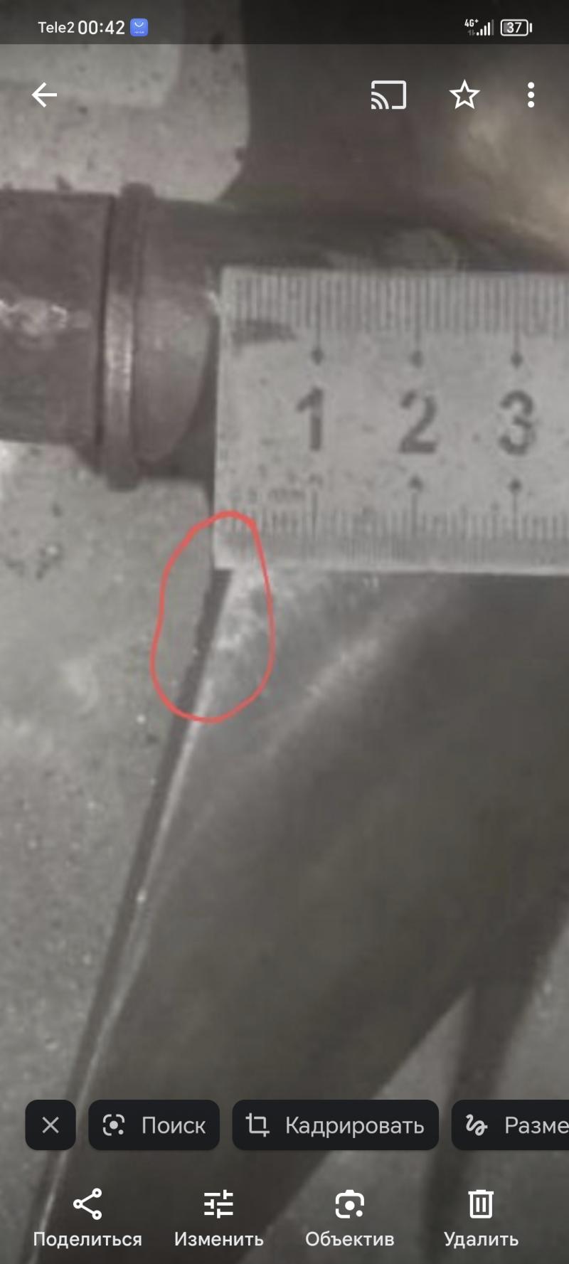

именно аэродинамика

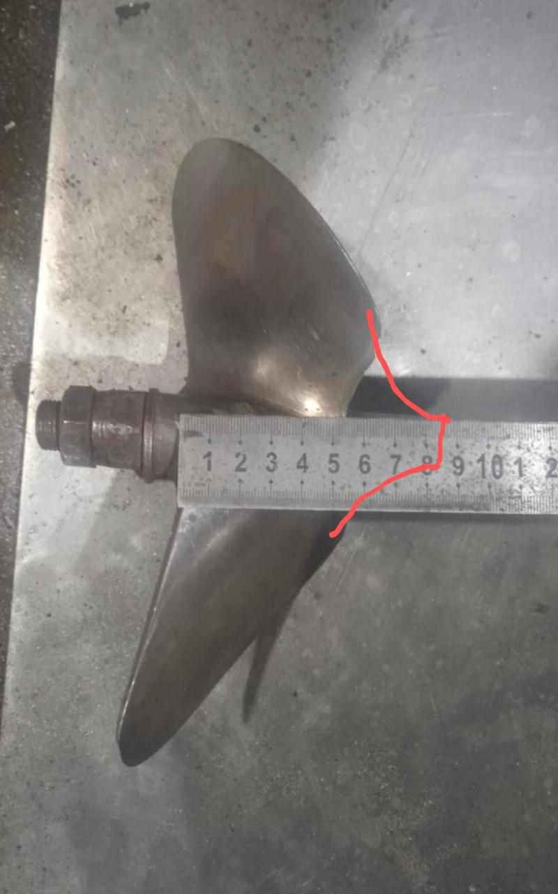

Наконец то впервые увидел здесь порядочный правильный винт.
Наконец то здесь отсечены с передней кромки все ненужные вредоносные (красный контур) рудименты для ввинчивания в воду. Например вот такие :
Федор, прошу вспомнить, как я всегда и постоянно говорил что форма лопасти по виду сбоку намного важнее чем по виду сверху. На примере винта от спортивного боллида хорошо видно зачем я на всех ваших винтах отрезал от ступицы  переднюю часть лопасти и отгибал ее вниз, таким образом избавляясь от геликоидных приспособлений якобы ввинчивания в воду.
По виду сбоку хорошо видны отличия от зеленого винта и хорошо видно близкое сходство с винтом боллида SVK. А эту лопасть перегнутую из вашей заготовки винта вы получили еще года 3 назад.
Я это вижу как раз три года но не могу подобрать математику... я не водоплавающий, постоянно повторяю, если математика не совпадает, то возникает сомнение, так как я не могу это чувствовать на "пальцах"  :sad:

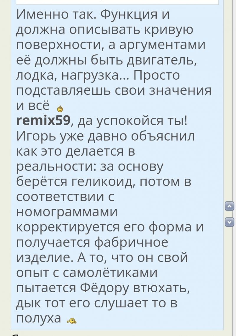

Причем любым способом, приписывая то чего я никогда не говорил :
Никогда не пытался взять за основу геликоид и даже никогда и не пытался узнать как он строится. За основу всегда брал готовое крыло/лопасть любой формы по виду сверху и закручивал его вдоль на угол сответствующий необхдимому по техзаданию заданному шагу через каждые 20мм длины лопасти. Располжение линии крутки выбирал от заданной по техзаданию стреловидности лопасти. И все... О каком геликоиде взятом за основу я кому обьяснял ???
