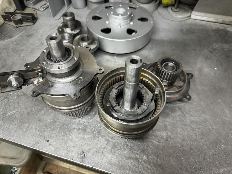

Пока по старым шаблонам отправили в Химки комплекты винтов 12х12" ( правый + левый)
И собрал первые коммерческие реверс - редукторы для болотоходных моторов на вал Ф36,5 мм
Реверс редуктора планируются на моторы 35 л/с

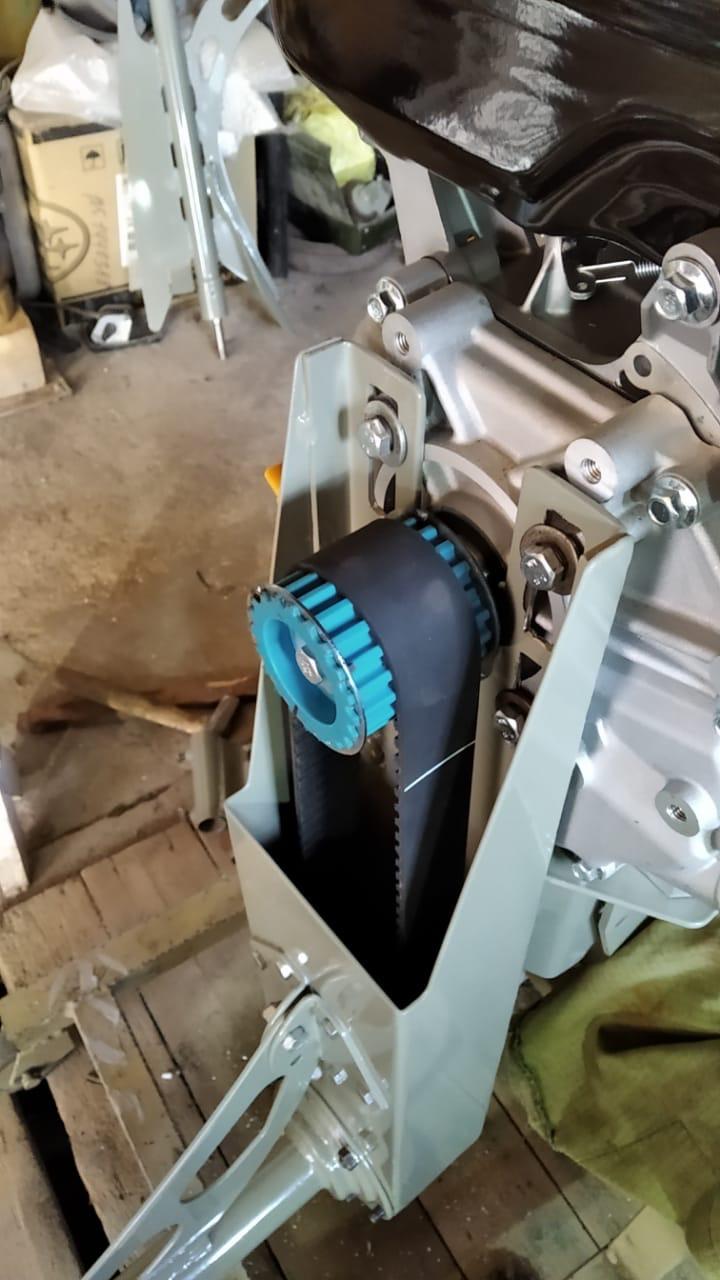

В пятницу закончил ТО болотохода с установкой новых шкивов от Федора 22/28. Старый комплект с дистанционными втулками сохранен , что бы можно было вернуть быстро к исходному.
Шкивы были двухрядные , поэтому слегка обрезаны по длине.
Посадочные места под шпонки потребовали расточки. Нижний шкив  на мет. втулке, верхний целиком из пластмассы. Так вот эта пластмасса отвратительно обрабатывается напильником. Ощущения что намыленную нержавейку точишь. На пластиковом шкиву размер шпонпаза менялся  6,5 / 6,25  мм по длине.( размер не очень точный мерял сверлами).
Ремень родной 108 зубов  оказался короток.   Подошел 113 *24 мм.
На выходные  намотал  около 2 моточасов.    Теперь надо с винтами разбираться.
Отсчет пошел.
« Ответ #5961 : Июля 06, 2024, 22:00:45 »
Вот первые шкив уже установлены, и обкатаны с передаточным 1,55 на моторе 9 л/с и винтом 9х9"...
Видео мне прислали, но пока оно не доступно всем  :sad: так как человек заблочен  :sad:
Но фото я вставлю
На сколько это интересно болотоходчикам с ремнями ГРМ пока это не понятно, но возможности планировать нужное передаточное уже можно. Да и пластиковые шкивы требуют ресурсных испытаний. Вес для малых моторов не самое последнее дело.

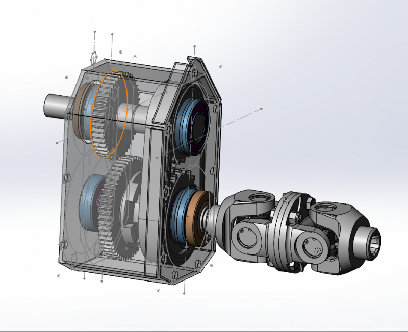

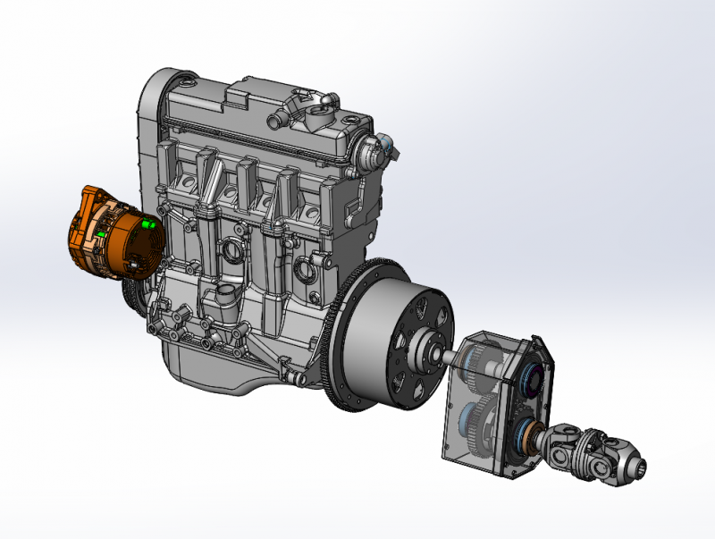

Решил смоделировать привод Арнесона совмещенный с реверс редуктором, два варианта для моторов до 50 л/с и передаточным 1,3 и для моторов до 100 л/с с передаточным 1,2.
В задачу поставил, что бы мотор устанавливался горизонтально без наклона к валу винта. Так же максимально компактно установить реверс, что бы не занимал места в лодке и был обеспечен охлаждением. И уже имея опыт проектирования разных редукторов остановился на двухрядной цепи при передачи момента, а задняя передача при движении подностью выключена, что позволит минимизировать потери и нагрев редуктора. Цепь конечно в масляной ванне. Шарнир Гука рещил свой уже не ставить, так как он разработан на моторы до 30 л/с, собрал его из ВАЗовских комплектующих.
Такой шарнир на автомобиле работает до 5000 об/мин и передает момент автомобильного двигателя, да и доступность комплектующих на лицо.
В компоновку, конечно, вставил свое центробежное сцепление, куда без него  :smile:

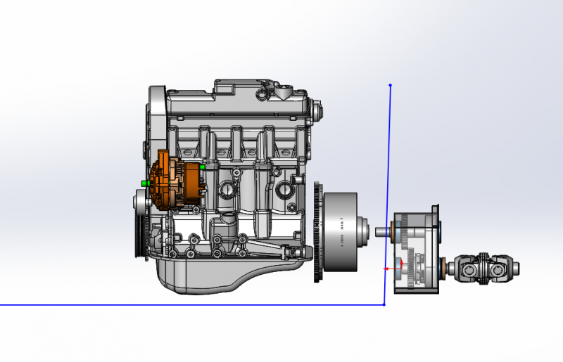

Синей линией обозначена предполагаемая корма и дно лодки. Из рисунка видно, что редуктор будет за бортом и омываться, точнее охлаждаться, водой
Сцепление для образа вставил на 150 л/с, по этому оно такое огромное на картинке

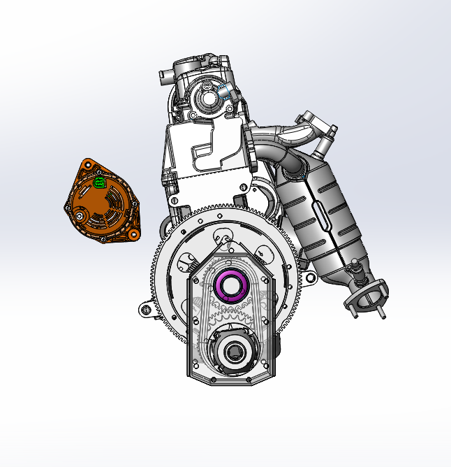

Вид  сзади
И немного аксонометрии
Здесь конечно пока просто идея разнести по высоте вал мотора и вал винта, но и вечная задача самостроя, это реверс.
Для использования моторов до 50 л/с реверс редуктор чуть меньше и с большим передаточным. Реверс редуктор будет крепиться корпусом непосредственно к транцу лодки, а сам привод непосредственно к крышке редуктора. При этом исключается минимум один переход в трансмиссии. Сцепление устанавливается на мотор и единственное соединение в трансмиссии от сцепления к редуктору через эластичную муфту.
  • Сообщений: 1173
« Ответ #5963 : Июля 20, 2024, 10:41:38 »
При глиссировании корпус редуктора омываться не сможет, т.к. будет выше уровня потока. Да и надо ли редуктор в воду опускать. Если насопится воды, масло в эмульсию перейдёт и ... Просится холодильник масляный замутить.
И все нагрузки привода понесёт на себе!
« Ответ #5964 : Июля 20, 2024, 14:38:26 »
Во первых нижняя плита, которой пока нет на рисунке, буде омываться. Во вторых, я написал, что редуктор будет мало греться по своей конструкции. Компоновка решает несколько задач, самая главная разнесены валы по вертикали и он не съедает полезное пространство. А если редуктор дырявый, то и в лодке он будет дырявый, надо следить за агрегатом !
Не привод а корпус редуктора и передает эти нагрузки на транец лодки.
Сразу возникает вопрос, а какие нагрузки там будут ? 100 кг, 500 или тонна ?
Если посмотрим на подвесной мотор, как там распределяются нагрузки, через дейдвуд давят на поворотную струбцину да еще с регулировкой и она передает толкающую силу и создает поворотный момент от плече дейдвуда. В данной конструкции вся толкающая сила приходится на корпус и корму. Вроде проще нету.

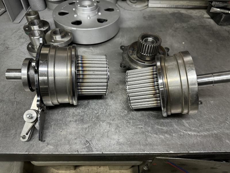

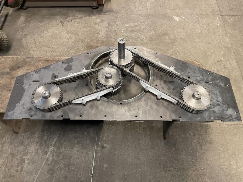

Пара успокоителей не помешает.
Вот на фото двухлетней давности редуктор для привода двух винтов с двойной цепью ГРМ, стоят успокоители, но там ветки цепей очень длинные
