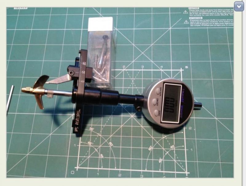

То то он (SVK) и беспокоится об предварительном износе винта перед его сканированием и замерами...
Я разговаривал на эту тему с автором вот этого шагомера (что Ремикс неосторожно приводил мне в пример) :
Его винты работают на оборотах более 25000 и лодки едут быстрее 130 км.ч.  Ответ был такой : "Мы давно забили на суперкавитацию и интерцепторы, просто заднюю кромку делаем еще толще и проблема исчезает -  кромку кавитация больше не жрет".
Толщина задней кромки относительно ширины лопасти хорошо видна на фото.
