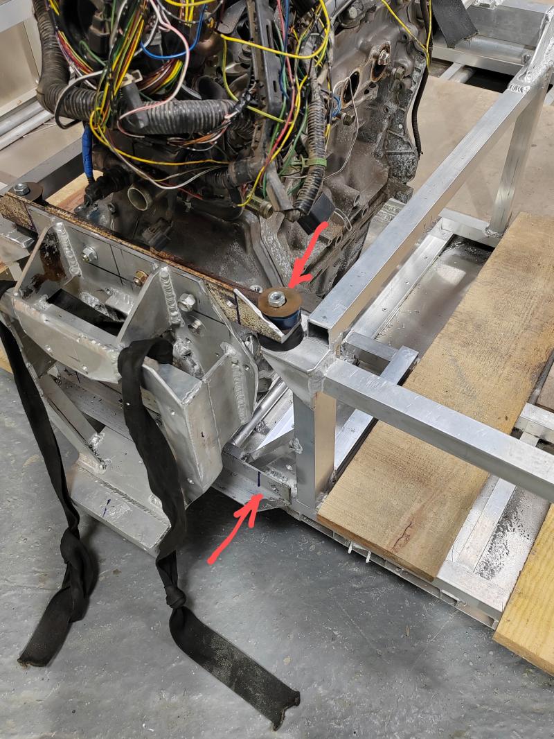

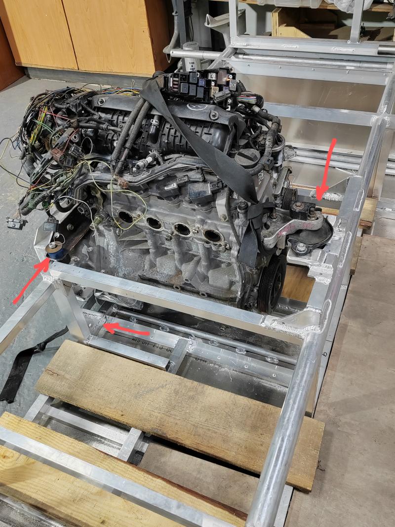

При движении корпус и транец испытывают деформации. В месте приложения силы( в твоём варианте это редуктор за транцем) деформация или отклонение транца достигает 20 мм. Это проверено на практике. И чем выше нагрузка, тем больше он будет отклоняться.
Но возможно задний борт и не использовать в роли транца, а двигатель  соединить в одно целое со сцеплением и редуктором. А двигатель крепить не за задний борт, а за корпус или подрамник. Я у себя так и сделал. Стрелками на фото указаны места крепления двигателя за корпус , а не за транец.

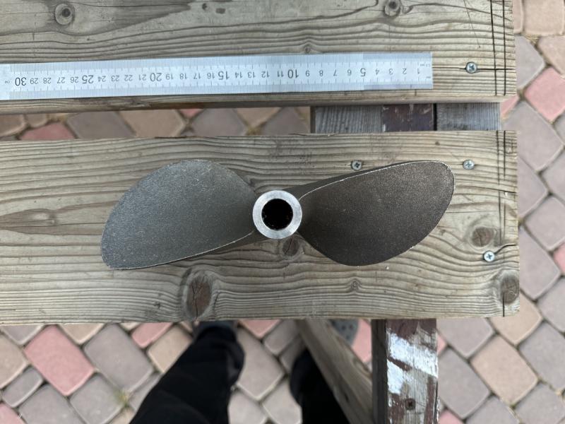

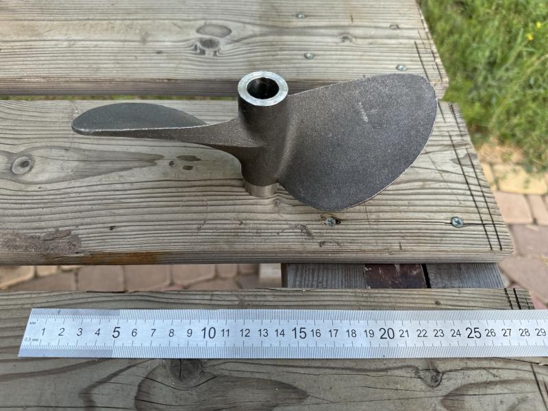

Получил сегодня нулёвый винтик от  SVK, скорее всего о каких говорил и писал IKREPOST

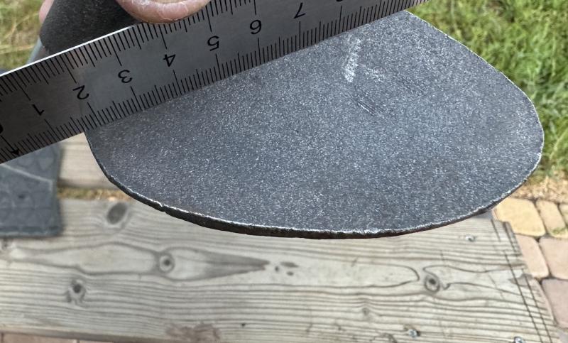

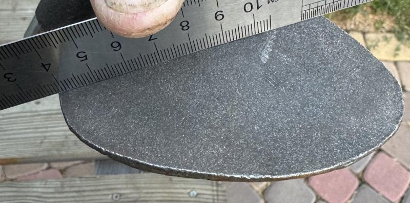

Очень необычный и маленький винт... диаметр маленький, шаг большой. Пока я его не мерил, только получил. Приложил линейку и она четко при повороте ложится без зазора на лопасть практически по вей поверхности параллельными линиями и вдоль задней кромки тоже прямая  :smile:
На неделе сниму с него слепок, для дальнейшего изучения и отправлю его обратно владельцу  :smile:
Линейка ложится на лопасть без зазора
И вдоль задней кромки
Лопасти совершенно без обработки, значит искривления путем обточки не было... будем с этим работать  :smile:

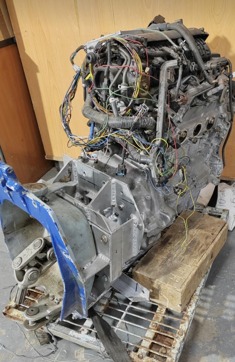

В моем случае действительно "проще". Потому как у меня  с двигателем содинен не привод Арнесона, а поворотно-откидная колонка . Синяя чашка на фото это поворотный узел колонки, редуктор у ПОК естественно свой. Ранее эта синяя чашка была частью заднего борта (транцем) катера Амур и штатный демпфер - резновое кольцо (его видно в центре чашки) не очень то и препятствовал передаче вибрации двигателя на корпус лодки.
Собственно теперь всю эту соединенную конструкцию можно назвать "подвесным двигателем".

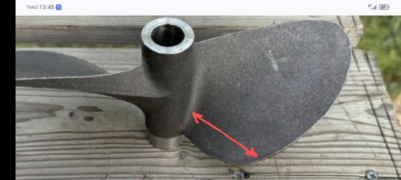

Этот скоростной винт очень качественно сделан и имеет правильную геометрию (линейка подтверждает).
А говорил я о том ,что все хорошее собранное в этом винте актуально не только для скоростных, но и для всех других типов винтов, болотоходных в том числе.
Еще прошу обратить внимание на обозначенный стрелкой участок лопасти и его параллельность столу (или плоскости вращения), ну и на вид всей лопасти сбоку, какой он должен примерно быть у всех правильных винтов любого типа. Это важно !
« Ответ #5982 : Июля 28, 2024, 12:04:44 »
Да здесь тоже прямая  :smile:
На этом винте всё прямое, а винт кручёный  :sorry:
