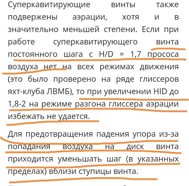

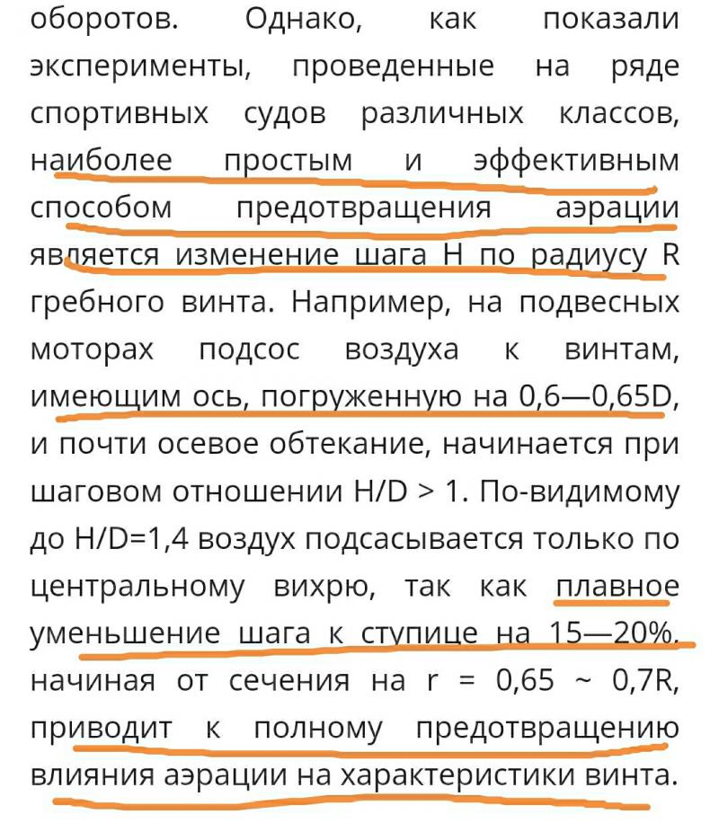

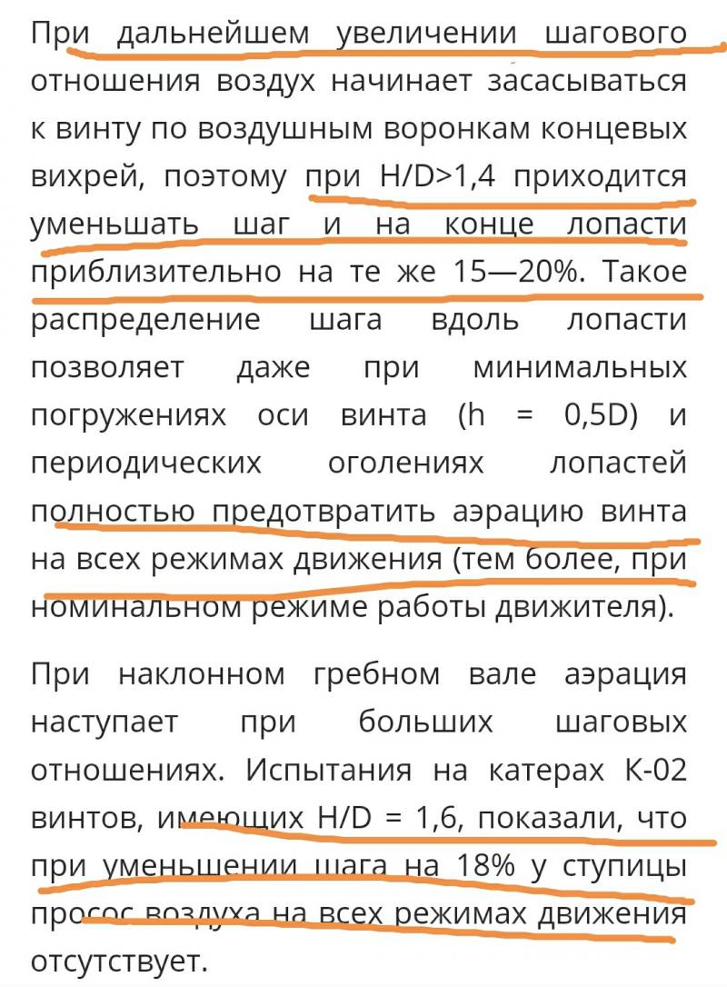

Просматривая фото
Получается, что для скоростного винта начальная спираль на передней кромке не нужна ?
Она мешает скоростному движению ?
Значит работу всю выполняет лопасть на внешнем диаметре и соответсвенно она главная в работе винта. О чем и говорил Крепость.
Остается вопрос, какая поверхность у этого сегмента лопасти?
Для болотоходного мотора эта часть винта необходима для снятия травы с винта, для подхвата грунта и плавного схода растительности с винта, но это на оборотах до 3 500 об/мин.

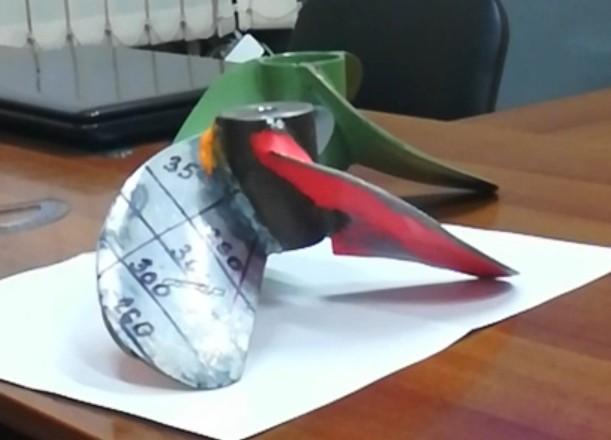

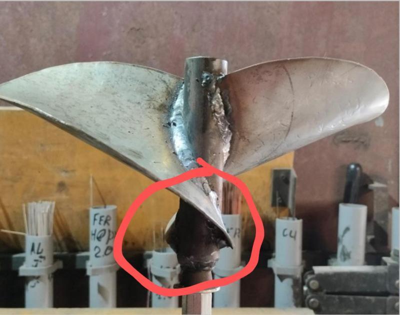

Зеленый винт на этом фото :
на испытаниях у АЛШ уходил в миксер на оборотах меньших чем 3500.
Вообще этот винт проектировался под редуктор 1:2 и его обороты не должны были превышать 2500, но и такой обратный прогиб лопасти на виде сбоку я совсем не заказывал. Он получился как раз из - за Вашего увлечения математикой.
Возле ступицы образуется вихрь ( границы его схода четко обозначенны кавернами задней кромки на винте SVK) . Для того чтобы уменьшить вероятность его образования шаг возле ступицы и делают меньше на 20% чем на рабочей части лопасти, а  вот эта приблуда:
шаг у ступицы наоборот резко увеличивает и собственно  служит причиной раннего образования вихря.
На винте SVK с этим грамотно поборолись, но не до конца, каверны говорят о том что он частично остался - надо еще немного уменьшить шаг возле ступицы и все пройдет.
« Ответ #5952 : Июня 24, 2024, 11:18:34 »
Пенсионерщику что замок повесили ?
Тебе уже столько материала дано было, последнее ждёт тебя в флудерной. Разве тебе нужно моё мнение? У тебя свой советник с дивана вон как упирается. Я не делал скоростные винты, но за это время, что ты в поиске, уже ездил на нем. Дерзай!
