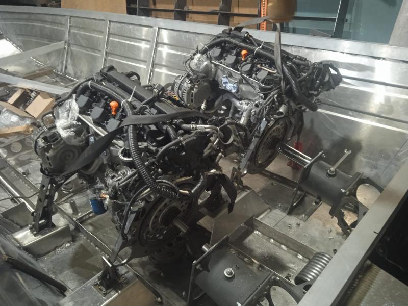

Кажись опять начинается гонка за скорость и мощность...
Вот что в Химках начали строить... или как говорят заложили...
Для этого уже все ранее созданные винты устарели  :sad:
Будем объединятся, может что то наконец то получится. Там всего то 30 л/с и их нужно реализовать  :smile:
« Ответ #5749 : Марта 14, 2024, 08:30:13 »
polk, "300" ты хотел сказать?  :smile:
Если винты будут вращаться в одну сторону, могут возникать не безопасные моменты на скорости.
Может происходить не предсказуемый увод кормы на волне (как на льду на заднем приводе) . И "разнос" одного из приводов в повороте, внешнего.
Опасная затея.
Опасная затея.
Да действительно, рука дрогнула, 150х2=300 л/с
Затея не моя, я на воду смотрю только из окна автомобиля или с берега сидя на туристическом кресле  :smile:
Затея Валерия из Химок, я как всегда из любопытства на это посмотреть со стороны и Крепость тоже побеспокоим...
Винты соответственно будут вращаться в разные стороны, для этого спроектировал реверс редуктора с одинаковым передаточным вперед и назад, переключение будет парное.
PS винт с правым вращением я уже делал год назад, висит на гвоздике  :smile:

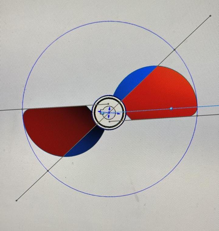

Для начало рассмотрели почему винты на деле показывают больший шаг, чем при построении. На американских винтах откидка маленькая и поверхность имеющая по кругу сечение синусоиды увеличивает шаг по окружности, соответсвенно от передней кромки до задней шаг больше, чем в зоне линии крутки примерно на 1" - 1,5". При увеличении стреловидности эта разница больше, по этому красный винт с шагом на линии крутки 10" оказался больше, ориентировочно до 4", о чем показывал REMIX59
Сейчас решил построить так же по линии крутки, но так что бы задняя кромка совпадала с геликоидом того же шага. Поверхность та же синусоида, но она по сравнению с геликоидом имеет прогиб, что должно улучшить прохождения водяного потока с постоянным давлением на лопасть, это так мои рассуждения  :morning:
При этом замер шага классическим способом будет совпадать с заявленным.
На виде с боку на диаметре 300 мм видно расслоение построенной поверхности и геликоида
Красной стрелкой показана построенная поверхность, синей стрелкой поверхность геликоида. У основания втулки это раслоение более заметно
цветом разделены области до линии крутки и после нее, задняя кромка имеет отклонение от линии крутки 40 град. Синие винтовые линии - это линии спирали геликоида и на передней и на задней кромке они совпадают с построенной поверхностью
Здеть наростили заднюю кромку параллельно линии откидки 40 град
Предварительная прорисовка винта диаметром 300 мм и шагом 400 мм

Здравствуйте, господа форумчане. Давненько я сюда не заглядывал. По поводу данного проекта , хочу сообщить дополнительно. Когда рассчитывали корпус с этой силовой установкой, то расчётная скорость была в районе 90 км. Так что, думаю, что нужно попытаться растолкать его до этих параметров. И еще. В этом проекте применена технология создания ВОЗДУШНО-ГАЗОВОЙ КАВЕРНЫ. То-есть, выхлоп с 2-х двигателей, будет загоняться первую треть под днище судна. Соответственно, движение происходит в воздушно-водной суспензии..  Не знаю, каким образом это может отразиться на работе винта, но в теории, эта технология обеспечивает прибавку по скорости до 15%... Покажут только ходовые испытания. Всем спасибо.
Ты медленно, но верно движешься в сторону геликоида.
Так лет через несколько можешь перестать отрицать отрицание, ради самого отрицания.  :good:  :smile:
Вгонять выхлопные газы под ватерлинию, это большая работа. Сколько потребуется л.с. не могу сказать, но потребуется.
Газовая смесь пойдет вдоль корпуса. Для обычного расположения движителя- колонки или дейдвуда где винт достаточно заглублен газовая смесь не доберется.
А вот до полупогруженных винтов как раз.
Это только предположения.  :pardon:
Мы говорим о глиссирующем режиме....

Не рисуя эпюры мы можем просто глянуть на тайский винт и американский, у одного идет плавное завертывание задней кромки, у другого интерцептор... значит не работает геликоид по всей длине лопасти приходится воду поджимать. Только вот по разному это сделали, тайцы сделали лопасть имеющее сечение по окружности синусоидой, а американцам имея практически геликоид пришлось подогнуть заднюю кромку по всей длине, точнее больше в рабочей части.
Возможно это только в полупогружных винтах, так как лопасть подхватывает "кусок" воды и отбрасывает его назад, тем самым придает движение лодки. И такому винту не извесно слово кавитация.
На ПЛМ винт работает не только толкая, но и за счет "разряжения" на передней поверхности прокачивая воду, при этом стараясь без кавитации.
Я уже писал, что геликоид я давно сделал и до сих пор делаю винты для ПЛМ, и мне не надо возвращаться я там и есть.
В данном случае я максимально сравниваю разницу построения. В предыдущих рисунках я совмещал поверхности в зоне линии крутки с радиальной линией геликоида, коих по всей спирали множество. В данном случае я совместил пересечение передней и задней кромки лопасти с геликоидом, а поверхность при построении осталась прежней.
Конечно. Но, катер строится только для того, что бы гонять пустым, на максималках и по идеальной глади? Да и сам он будет не 150 кг., а скорее к 0,5 т.
Так, что вытесненной воды будет достаточное колличество.
Да я понял, понял тебя.  :ok:
Тут вообще, всего 3- 5 человек которые понимают, что ты строишь.  :smile:
