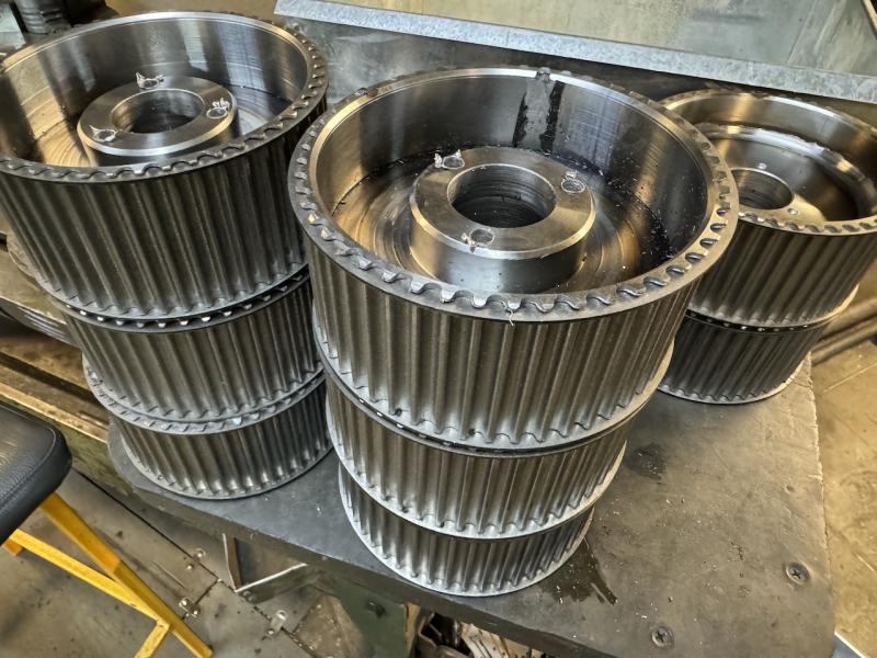

Пока по теме болотоходов остается производства зубчатых шкивов, и по возможности винты...
