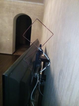

Я по жизни электронщик. Раньше был такой модный вопрос: а какая антенна для телевизора самая лучшая? Ответ дилетанта: самая дорогая из продаваемых. Ответ понтового "спеца": вот куча толстых учебников, читай, станешь умным как я. Ответ реального специалиста: есть варианты, надо пробовать.
Есть у меня дома кабель с мильёном каналов, но факультативно прикрутил на один из телеков такую херню.
Работает, самка собаки, вполне себе. А чего я не умею делать, так это винты. Хотя, не прочь бы научиться делать изящно, с видимостью лёгкости.

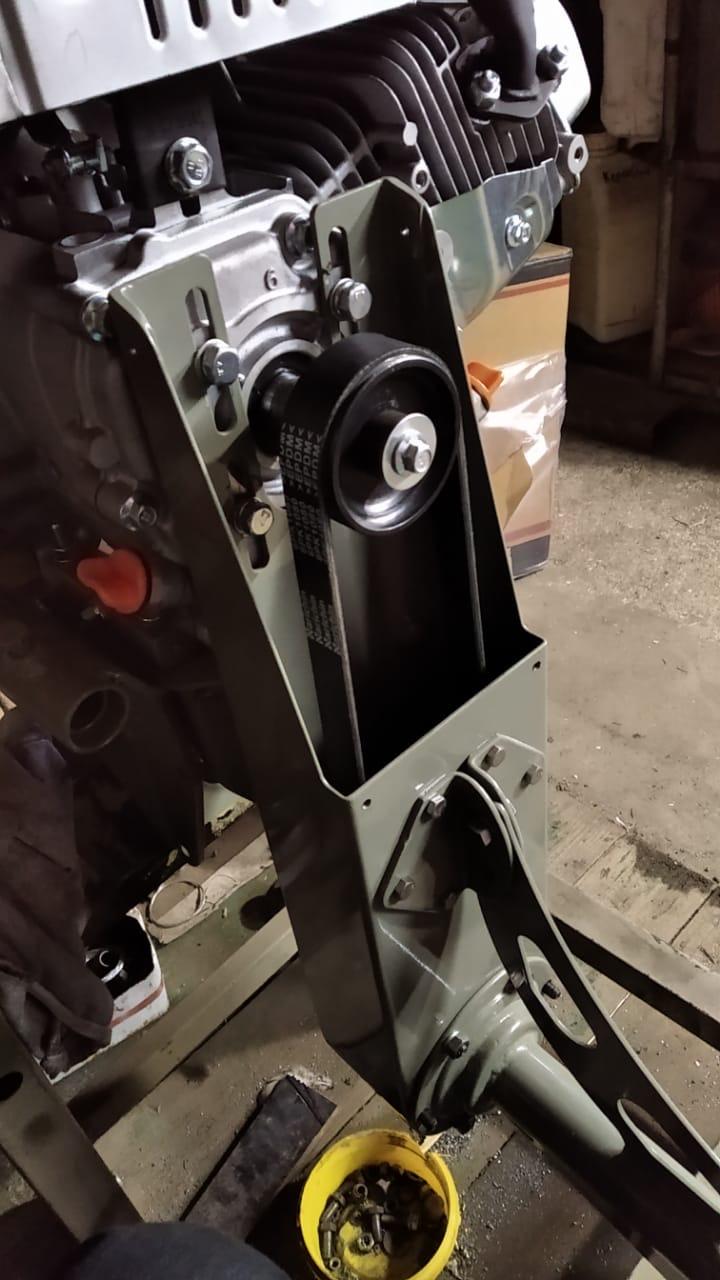

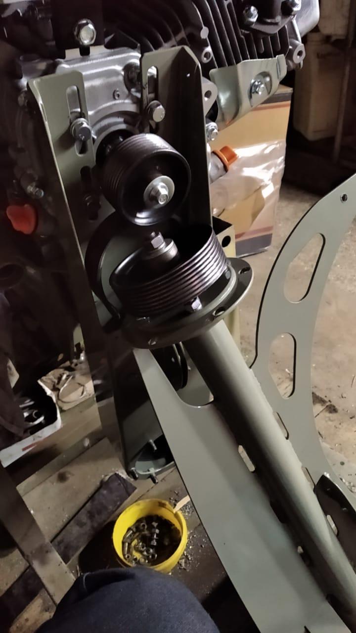

Винты - винтами, а вот Васильев похоже решил сделать мотор на полиремне!
Если всё у него получится, то это будет самый легкий болотоходный мотор, наверное.
Конечно я бы выбрал шкивы побольше, но он их встраивает в уже готовую конструкцию.
При большем диаметре шкивов можно передать больший момент.
Будем ждать результатов... это скорее всего будет ближе к весне, хотя весна вещь разная для каждого географического расположения.
