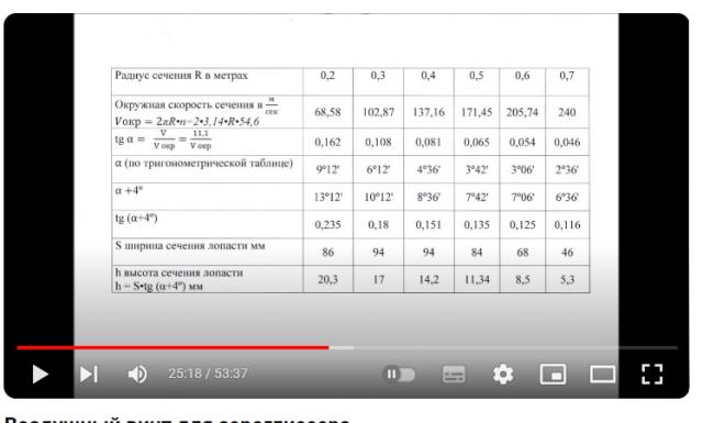

Тут вот попался мужичок, объясняет как определяется угол по сечениям винта, т.е. крутка ссылка
На сколько я понимаю, это не просто равномерно закручено вокруг осевой, но и не геликоид. Но при его версии мне кажется получается равномерная нагрузка - привет тем самым эпюрам.

Просмотрел всё видео и оно как раз описывает закрутку лопасти вдоль осевой линии лопасти. При этом лопасть симметричная вдоль этой линии и является лопастью с нулевой стреловидностью. К стате о стреловидности тоже был разговор и неоднократная фраза: лопась или крыло, не имеет значения...
Увеличение стреловидности уменьшает шумы, а шумы это потеря мощности, значит стреловидность эффективнее, но не технологичная для длинной лопасти, а для короткой приемлемее , чем нужно воспользоваться.
Еще самое важное, горка-угол лопасти контролируется прямыми треугольниками перпендикулярными к оси лопасти! а это как раз наш угломер  :smile:
А дополнительный угол, вроде говорилось о четырех градусах, это угол учитывающий проскальзывание винта, я так понимаю.
При это пока упускаем переднюю поверхность - не рабочую.
Я предполагаю, это видео разъясняет теорию представленную КРЕПОСТЬ на практическом примере построения воздушного винта. Если её перевезти на воду, при более высокой плотности, то получим более короткую и широкую лопасть, и на ней построим стреловидность... получим водный винт  :good:
Кстате, винты на подводных лодках как раз лодках показаны со стреловидностью (саблевидные), на видео об этом говорится, как о снижении шума...
Спасибо за видео, это добавляет уверенности в этом направлении  :smile:

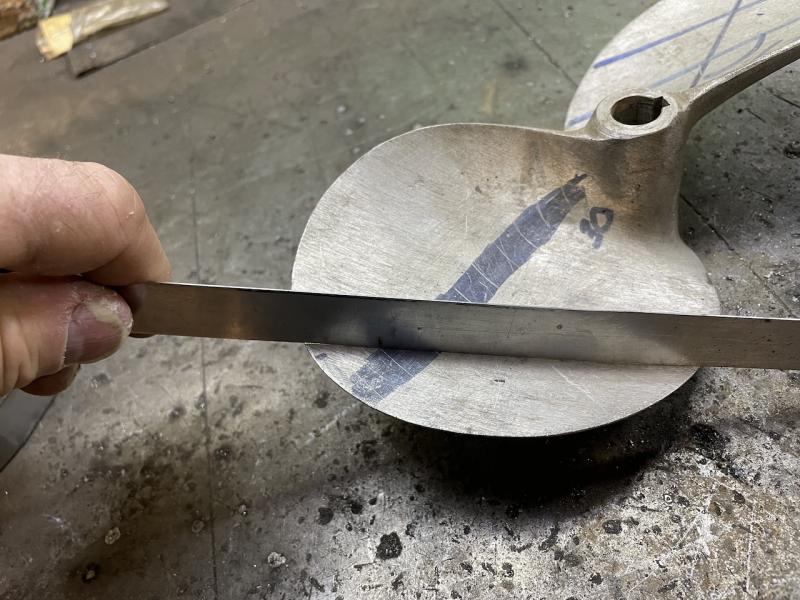

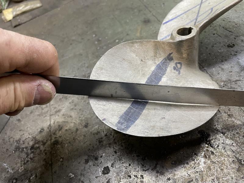

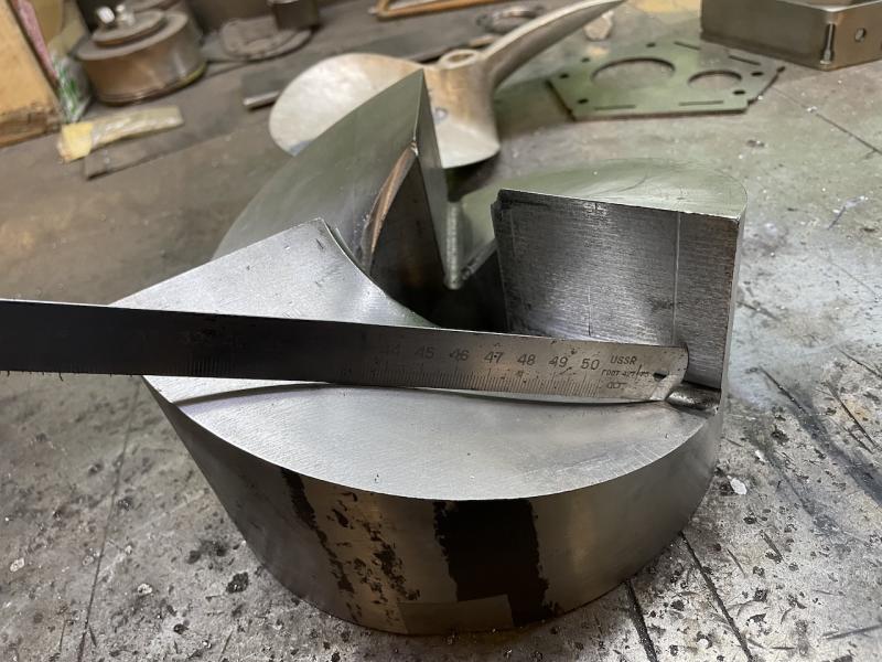

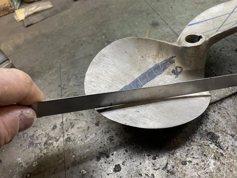

Да к стате, на видео человек объясняет как обрабатывает плоскую рабочую поверхность, она должна совпадать с прямой линией перпендикулярной центральной линии лопасти (линии крутки) или чуть вогнутой. При этом показывает как это получится если инструмент повернуть под углом к центральной линии лопасти, но если инструмент повернуть в другую сторону, то получим уже выпуклую поверхность.
Это как раз демонстрировалось прилегание линейки к лопасти винта, если от полного прилегание поворачивать линейку, то в одну сторону будет прогиб в другую сторону выпуклость.
У такого винта на плоскости две прямые, одна по линии крутки, вторая перпендикулярно ей. Хотя, как сказано на видео и мне говорил КРЕПОСТЬ, можно немного сделать её вогнутой, но не выпуклой.
У геликоида только одна линия прямая, это линия радиуса. Любое сечение поперек лопасти по прямой будет показывать синусоиду, а сечение по окружности треугольник.
