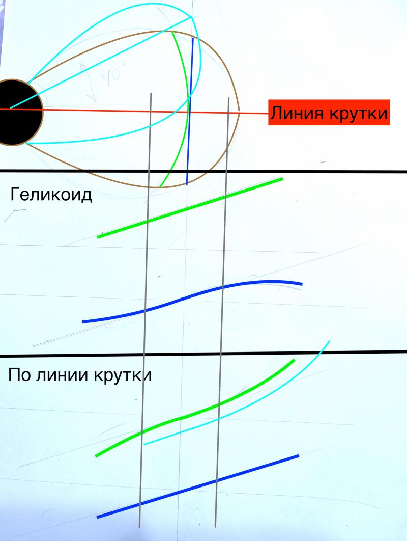

« Ответ #5706 : Января 05, 2024, 00:21:59 »
В продолжении нарисовал абстрактный профиль лопасти (коричневая линия) и на нем обозначил сечения по линии диаметра (зеленая линия) и прямой линии (синяя линия) - перпендикулярной радиусу (красная линия, она же линия крутки). И нарисовал развертку этих сечений для геликоида и для построения по линии крутки.
Видим, что горка по диаметру на геликоиде будет иметь угол или треугольник, о чем всегда говорят о построении винта. Но если на этом диаметре сделать сечение по прямой, то получим синусоиду сначала возрастающую, потом понижающую.
Теперь посмотрим другое построение. По диаметру получаем развертку тоже синусоиду, но обратную, где сначала понижение, а потом повышение шага, которое трактуется "прогрессивным". При этом сечение синее имеет простой угол или треугольник по отношению к горизонтальной поверхности.
При всем этом можем увидеть, что в секторе между серыми линиями обе поверхности практически совпадают.
Теперь строим лопасть со стреловидностью (голубой профиль) и видим развертку сечения голубого цвета, где явно видно на передней кромке сначало идет совпадение с геликоидом (сектор между серыми линиями) потом идет плавное увеличение шага лопасти (в простонародии прогрессия). Дальнейшее увеличение стреловидности приведет к резкому увеличению шага и явному "тормозу"... видимо это как раз и ограничивает максимальная стреловидность 40 град.

« Ответ #5707 : Января 05, 2024, 10:40:40 »
я не читал и не изучал гидродинамику, ни Жуковского, ни Циолковского... я к этой теме подходу по "понятиям" - понимаю это или не понимаю
Такая же фигня  :hi:  К тому же эти теории хороши пока не потребовался конкретный результат.
Фёдор, по моим понятиям надо прочувствовать как вода взаимодействует с этой хренью, которая в ней крутится. Как сделать так, что бы нежненько и эффективно оттолкнуть воду назад. В этом смысле я бы рассматривал среднюю часть рисунка - сечение по кругу. Тогда появляется смысл в нагрузочных(?) эпюрах.
« Ответ #5708 : Января 05, 2024, 11:42:10 »
Сечение голубой лопасти со стреловидностью по кругу, как раз и показывает переход от геликоида к постоянному увеличению шага по окружности и поддерживает постоянное давление по всей линии схода воды. Но если мы будем учитывать, что вода еще и течет, то она будет немного соскальзывать от давления на больший диаметр и идти по прямой горке, так как дальше ей нет смысла растекаться, так как её будет удерживать вода за пределами диаметра винта. И из этого получается, что лопасть должна работать эффективно по всей поверхности и для этого уже не нужно будет строить интерцептор  :smile:
Если брать геликоид и учесть, что вода стекает, то она будет уходить на больший диаметр и ослаблять свое воздействие на лопасть, так как синусоида спадает  :sad: В погружном режиме это будет менее заметно.
И к стате погружные винты имеют меньшую стреловидность, чем полупогружные, предполагаю, как раз из за того, что вода с лопасти стекает по разному. В полупогружном режиме ей легче сходить с лопасти и её нужно удержать. А вот под водой ей некуда бежать и она будет работать на геликоиде, но всё же лучше и там её подтолкнуть небольшой стреловидностью.
Конечно не всё так просто, но это та точка от которой можно оттолкнуться. Скорее всего существует еще способы улучшения, но это, пока, не наша цель.
Ведь и винт построенный по геликоиду, что бы добиться более эффективной работы, дорабатывают. Строят "прогрессивный" шаг, интерцептор...
А предложенное решение с линией крутки и стреловидностью нам дает возможность получить эти "плюшки" на стадии проектирования без лишних доработок. А величина стреловидности сама задает "прогрессию" лопасти  :smile:
Жвачка для мозгов версия: "по линии крутки" строили винты за неимением хорошего мат аппарата и пятикоординатных станков. Как на видюшке треугольничками, линейкой. К тому же воздух, в отличии от воды, сжимаем - мелкие огрехи нивелируются.
С другой стороны, можно рассматривать геликоид (здесь и далее говорим только про сечение по кругу), провести радиус и наблюдать как поворачивается линия вокруг радиуса, вокруг линии крутки. Но придётся думать как изогнуть эту прямую. На глаз? Опять же, при вашем способе построения приходится выбирать участок подходящей изогнутости. На глаз? Соображения есть как это сделать математически? Жуковский и Ко поможет?
Ощущение, что два этих метода должны сойтись в одной точке.  Гы, с учётом параметров двигателя, судна, нагрузки, скоростных предпочтений и т.д. Иначе получится винт, которым кто-то восхищается, а другому не идёт. И пока не понята эта математика, замахиваться на большие винты рисковано, кмк. Максимум, можно тренироваться в песочнице под конкретный мотор и наиболее распространённую лодку. Здесь можно добиться отличного результата.
