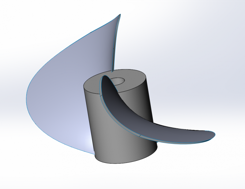

И как всегда "вожжа попала под хвост" решил попробовать сново нарисовать лопасть.
Как то КРЕПОСТЬ оговорился, что

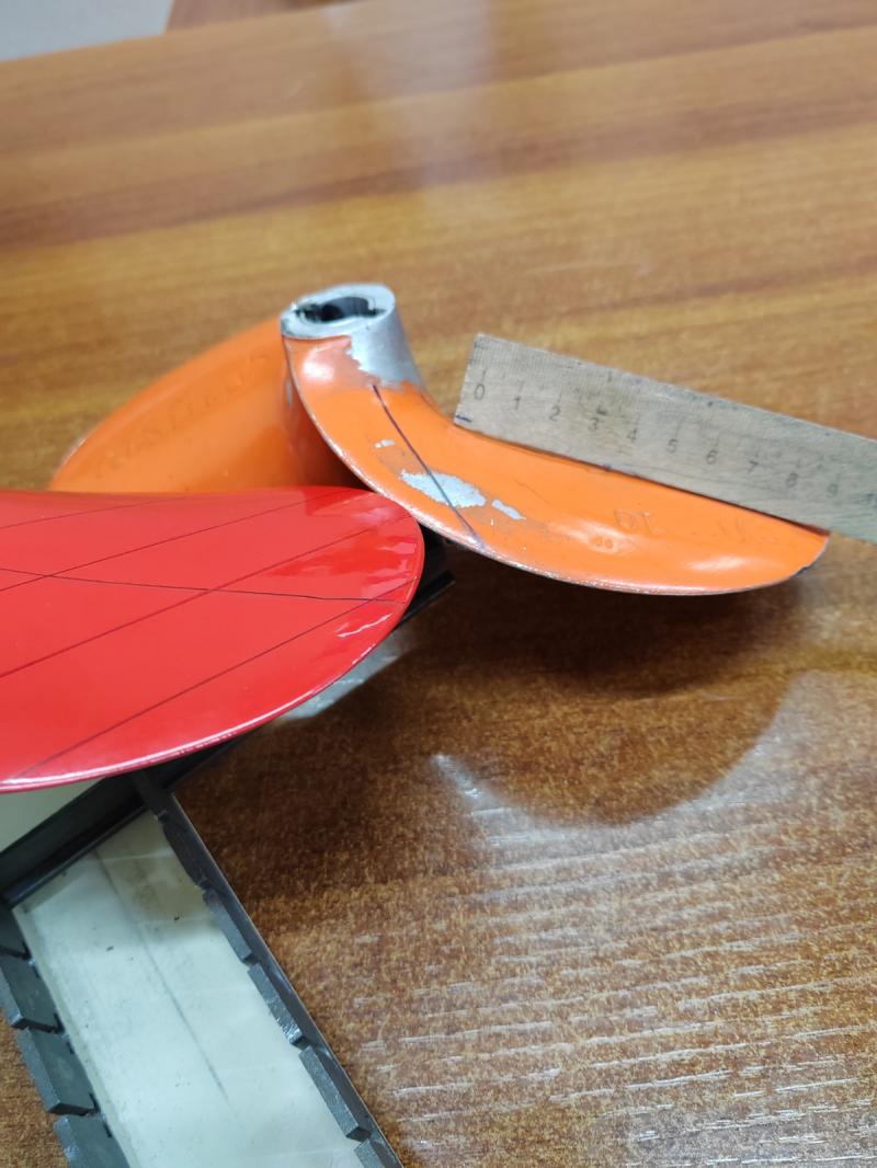

Еще одно сравнение и с "красным" винтом и с тайцем тоже :

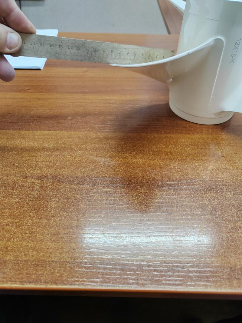

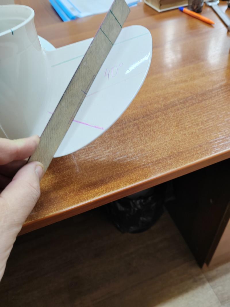

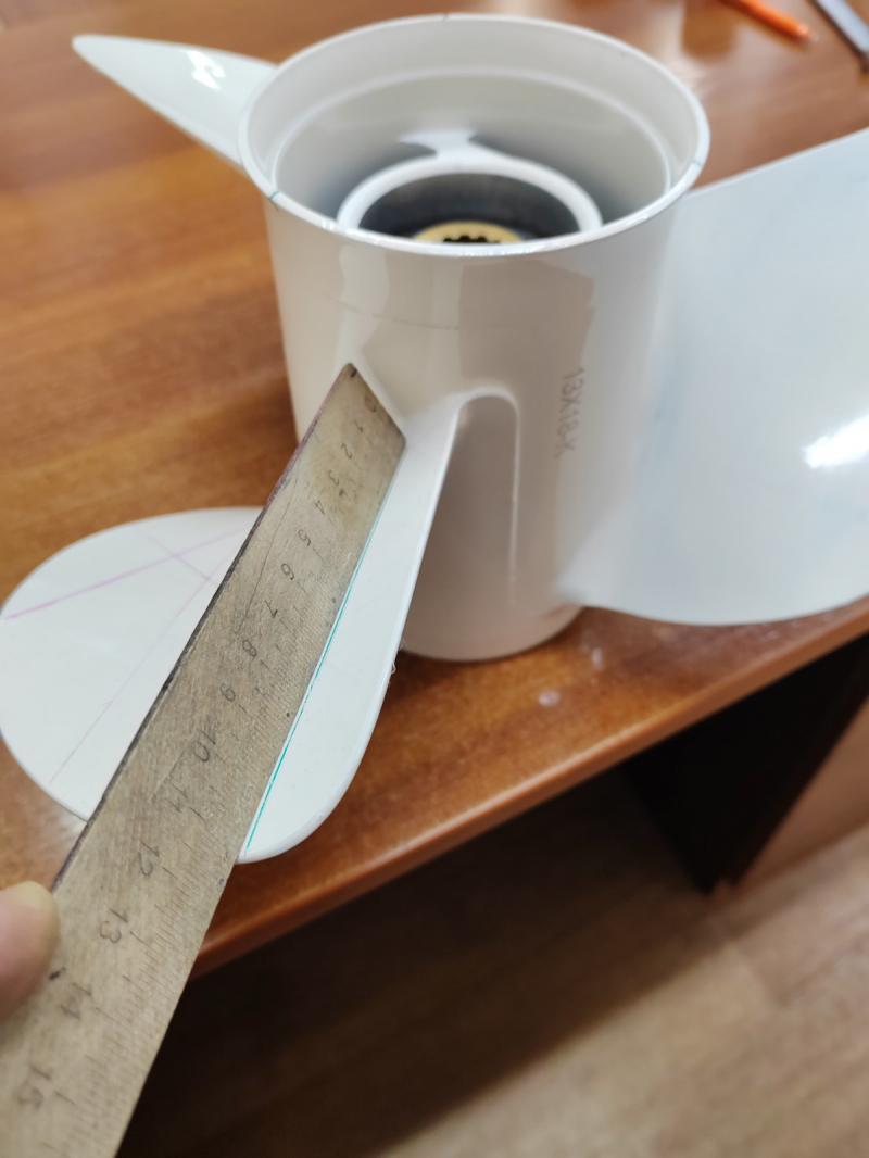

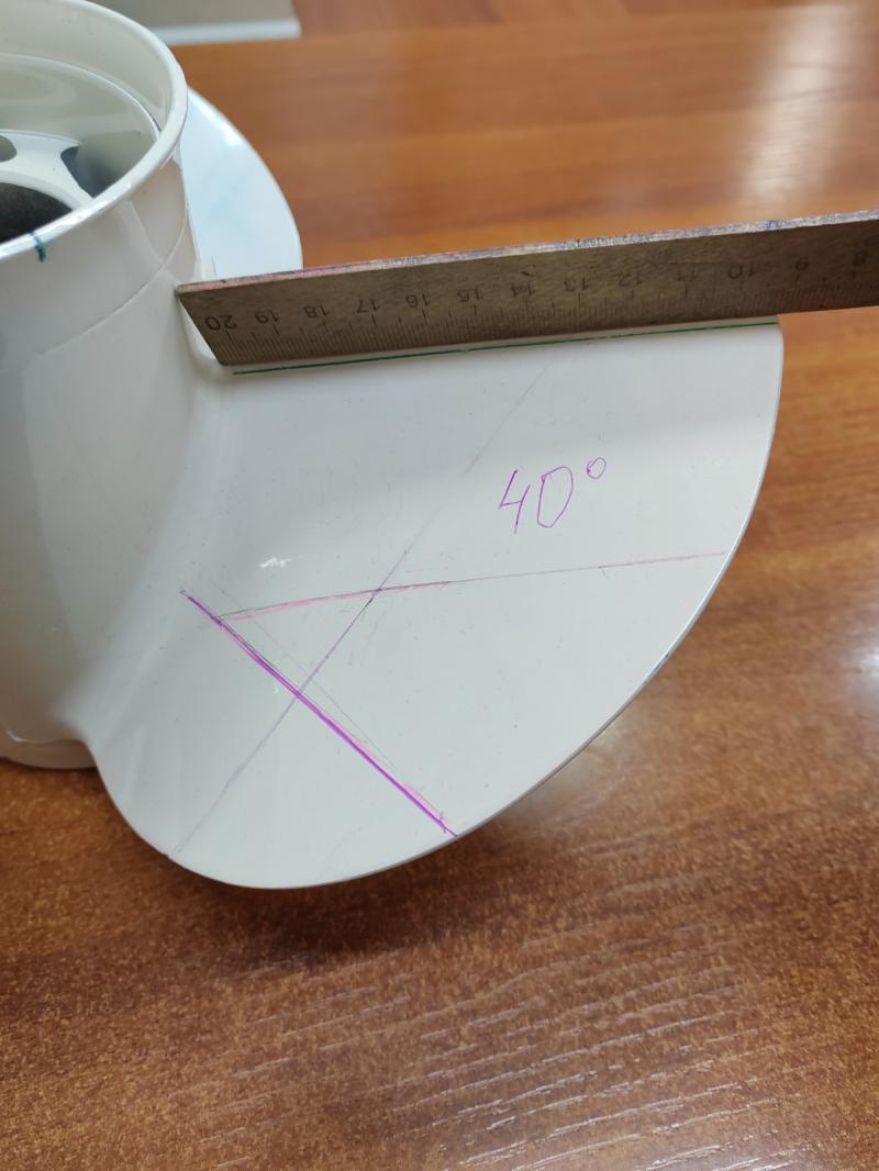

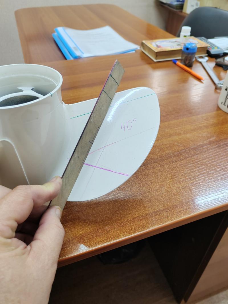

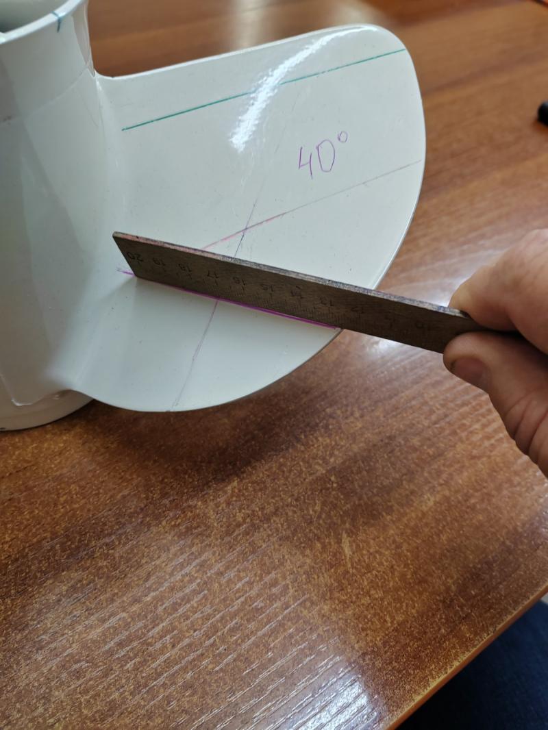

Приобрел я себе в коллекцию винт ПЛМ под автомобильный стационар в расчете под редукцию 1:2,5. Выбирал "на глаз" по понравившимся обводам. Обмеры приобретения просто порадовали :
Лопасть ложкой. Прилегание линейки к нижней части профиля на всех радиусах отличное, примыкание к ступице как надо. Шаг переменный вдоль лопасти - равномерно от рабочей части лопасти уменьшается к ступице на 25%. Откидка лопастей 12°. По осевой линии / линии крутки и линии к наибольшему радиусу прилегание линейки безупречное - никаких обратных прогибов нет.

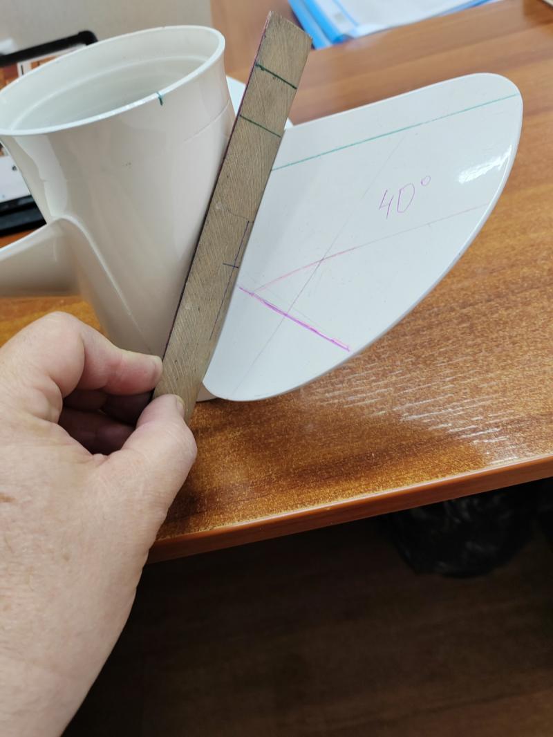

Ну и как вишенка на торте - стреловидность лопастей - все те же пресловутые 40° ! Это значит, что этот винт ПЛМ способен работать и в полупогружном режиме.
Получается : основное отличие от тайца , только большее шаговое отношение и форма лопастей...

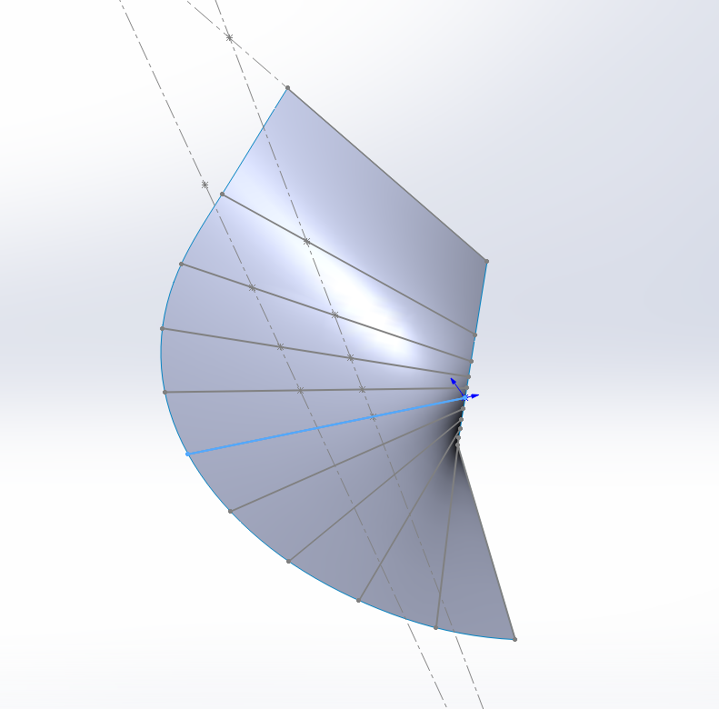

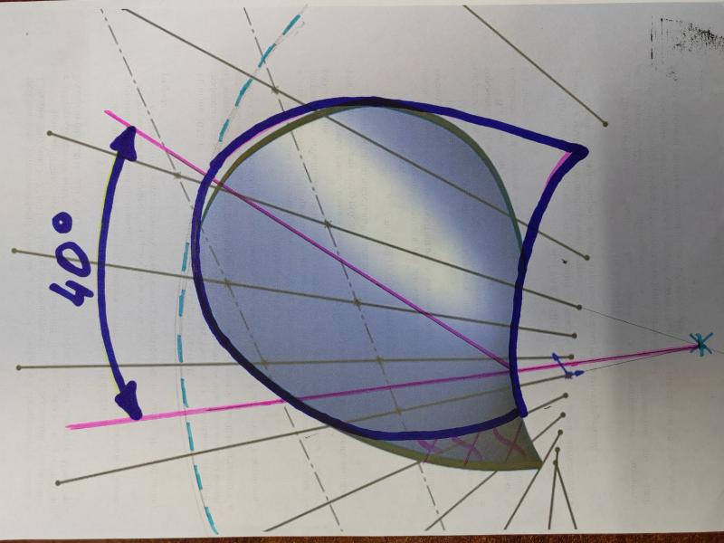

Решил построить лопасть так же по линиям как по крутки, так и по радиусу.
Это похоже смесь геликоида с "крылом"

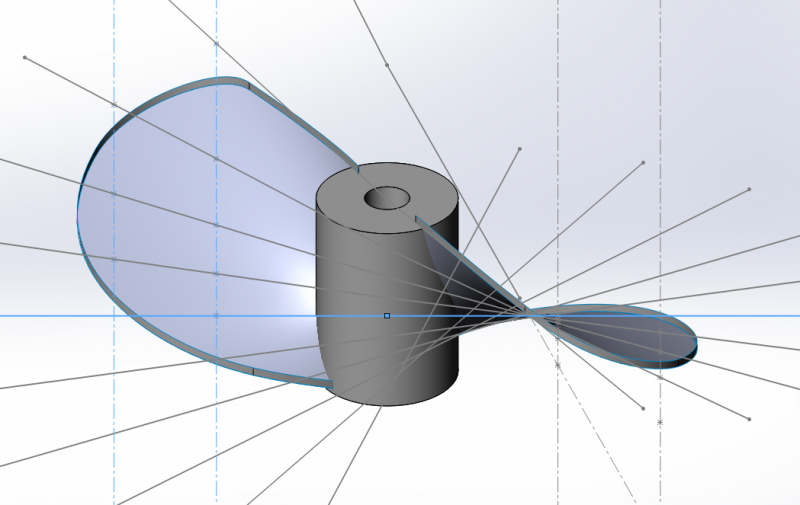

Короче, нарисовал линию крутки, через неё провел линии шага винта и соединил их радиальными линиями проходящими через ось винта...
Получилась поверхность. Переднюю кромку до линии крутки построил по принципу геликоида с уменьшением шага на 20% от основного шага.
Если делать сечение по диаметру, то получим плавное увеличение шага, если смотреть по сечению перпендикулярному линии крутки, то получим ровный заданный шаг
Построение поверхности, голубая линия - линия крутки

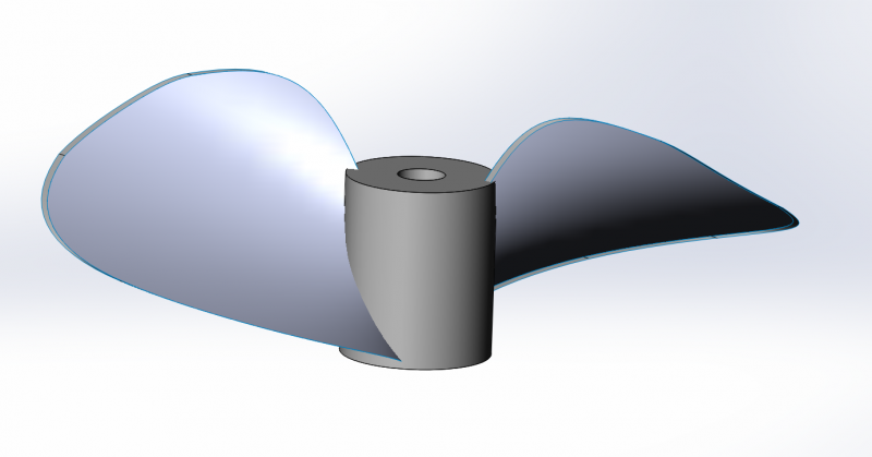

Лопасть из этой поверхности
Возможный винт с шагом 8"
С очень приличным желобом, при этом с нулевой откидкой и построенной только прямыми линиями

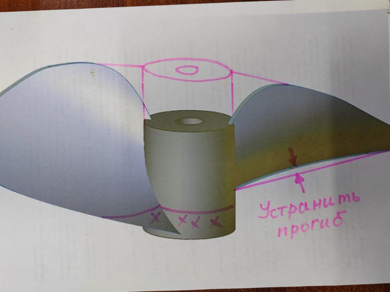

Наконец то появилось немного свободного времени - Отпуск! Хотел написать о втором варианте красного винта , но появился повод разобрать пожелания к построению винта на стадии проектирования. Потому как пожелания те же самые.
Все правильно , винт можно и нужно построить только прямыми линиями.
Но есть несколько пожеланий для улучшения харрактеристик винта на стадии проекта.
1) Есть задача сделать лопасть потоньше и попрочнее - решается изменением формы лопасти.
На примыкании к ступице срезать часть передней кромки и нарастить заднюю . Это позволит усилить лопасть по задней кромке, увеличить кривизну лопасти на примыкании к ступице, тем самым за счет ложки повысить жесткость лопасти и длину примыкания к ступице, попутно уйдет концентратор напряжений с примыкания к ступице задней кромки. Равномерность распределения упора по площади лопасти  только увеличится. Предполагаю толщину лопасти в корне можно будет уменьшить до 4мм , на законцовке до 2,5мм.
2) Форму законцовки слегка правим для обеспечения правильности линии наибольшего радиуса и сохранения стреловидности 40°. Далее переходим к ступице.
3) В связи с изменениями в форме лопасти по передней кромке ступицу спереди можно обрезать минимум на 10мм. А сзади  ступицу наращиваем  примерно на 20мм. Да , общая длина ступицы вырастет на 10мм, но по весу это не критично, хотя можно и облегчить частично утопив в ступицу гайку. Пользы будет больше.

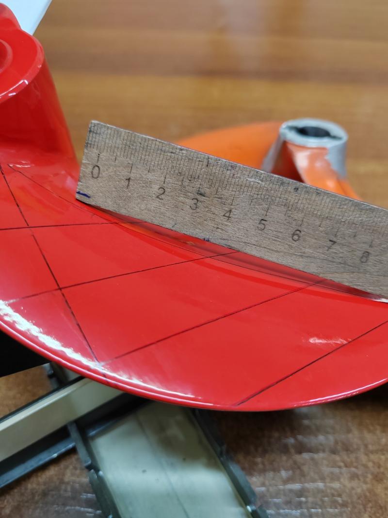

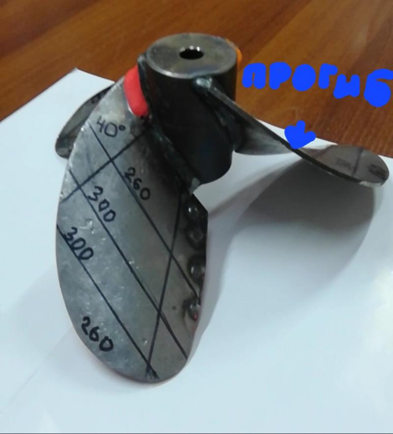

4) И самое главное - не наступать в очередной раз на одни и те же грабли. Необходимо устранить обратный прогиб лопасти. Очень влияет на срывную харрактеристику. На тайце его нет.
Не могу понять как этот прогиб умудряетесь получить при построении прямыми линиями. Надо искать ошибку.
Я перегибал уже Ваши лопасти и устранял прогиб. Лопасть с красным пластилином перегнута и имеет нужный вид сбоку.
Если этот винт еще жив то можно посмотреть для примера.
Вот и все мои небольшие предложения по улучшайзингу проектируемого винта. Но и без них Вы на верном пути, с шагом 8"-9" будет работать и так.

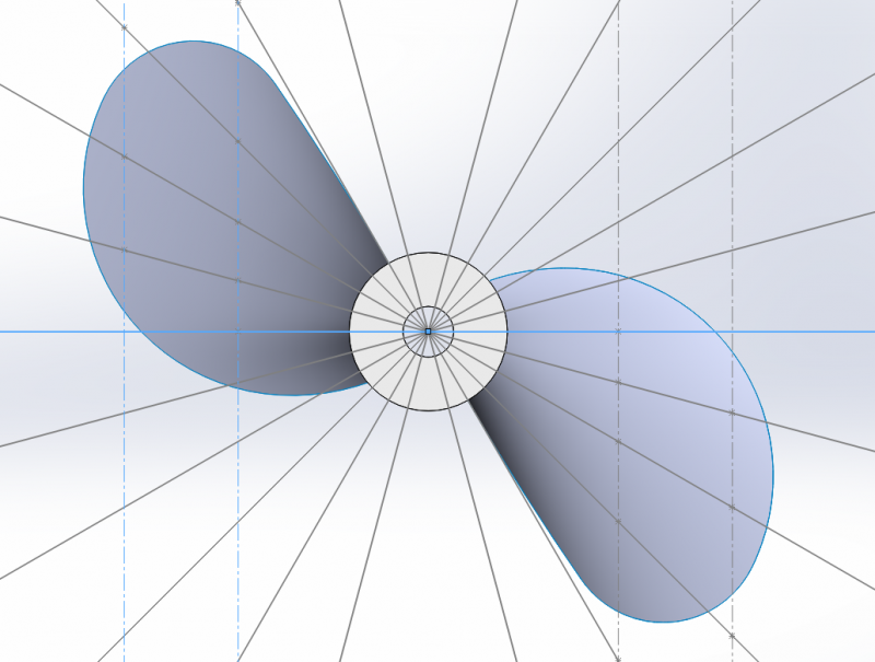

Поверхность построена только прямыми линиями, на рисунках синяя линия - линия крутки. Пунктирные линии - линии построения шага 8" перпендикулярные линии - крутки. Все серые линии соединяют линии построения и проходящие через ось винта. Соответсвенно они идут с постоянно увеличивающимся расстояниям между ними, они расположены через 15 град.
Прогиб который нарисовали на рисунке очевиден, так как это переход вогнутости к выпуклости, между ними линия  :smile:

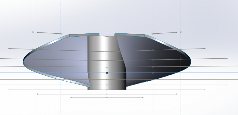

Вот поднял заднюю кромку и укоротил переднюю
« Ответ #5534 : Сентября 20, 2023, 22:30:48 »
Я неудачно стрелочку поставил. Имелся ввиду не переход, а прогиб вдоль лопсти . Вот такой:
На тайском винте такого прогиба нет.
А правка формы лопасти хорошо получилась. Еще бы откидку градусов 10 попробовать нарисовать...
