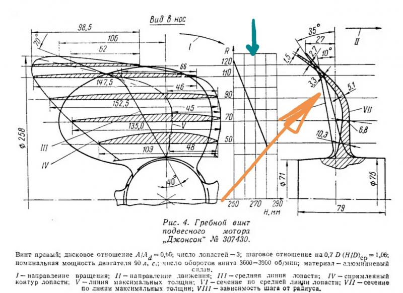

А правка формы лопасти хорошо получилась. Еще бы откидку градусов 10 попробовать нарисовать...
Откидку можно сделать любую, построение привязано к линии крутки и если её поставить под углом, то вся линии поверхности сместятся за ней на этот угол и поверхность будет другая.

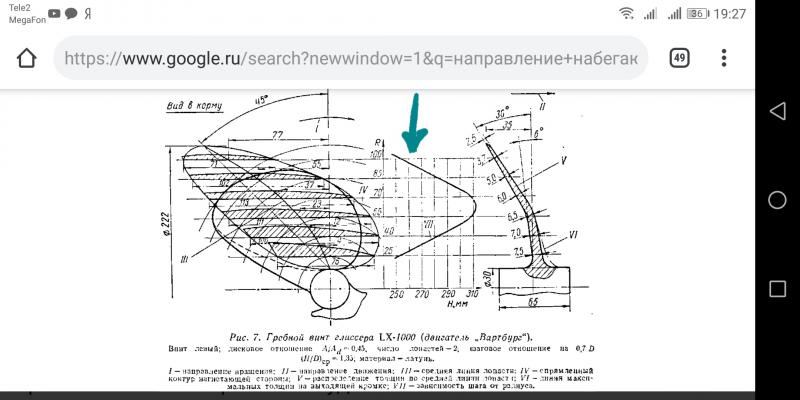

Одна непонятка всё же есть. Я нарисовал линию стреловидности от оси винта, а на Ваших рисунков она нарисована от края втулки и от линии крутки или это просто направление...
Вот как выглядит обрезка поверхности, задан угол 40 град на наибольший диаметр, диаметр задан 254 мм

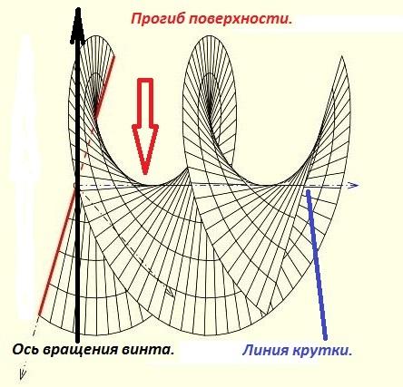

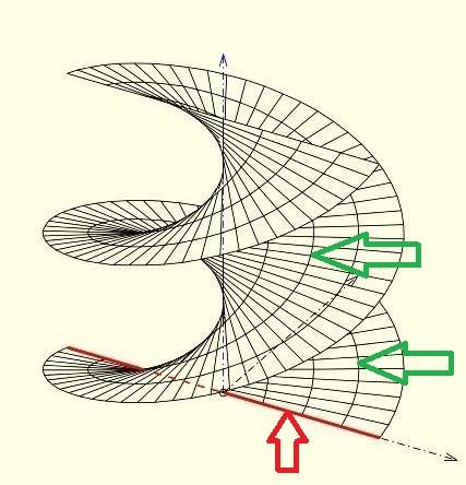

polk, Федор, когда ты производишь закручивание плоскости(множество прямых) вдоль оси, ты то же строишь ГЕЛИКОИД.
Твоя линия крутки, это и есть ОСЬ ГЕЛИКОИДА.
В данном случае она перпендикулярна оси вращения винта. Не понятно почему? Поэтому получаются прогибы на лопасти о которых говорит IKrepost
На готовом винте это выглядит так: Начало передней кромки имеет отгиб в сторону движения винта, к линии гибки лопасть становится перпендикулярной к оси вращения, дальше лопасть начинает отгибаться назад. Винт с такой лопастью не может быть эффективным. Он сначала отбрасывает разрезаемый поток наружу, а потом пытается захватить и отбросить назад то, что осталось.
На самом деле все достаточно просто:
Произведи крутку плоскости лежащей на оси вращения винта. ОСЬ ВИНТА БУДЕТ ЛИНИЕЙ КРУТКИ и получишь правильное построение без искажений. Из полученного вырежь лопасть.  Угол плоскости лопасти будет везде перпендикулярен оси вращения и прогиба не будет, как на винте SPS и всех других винтах.

polk, Для наглядности того, что я выше написал.
Классический геликоид образованый вращением отреска вокруг оси и двигающемся поступательно вдоль этой оси.
То, что делаешь ты:
Ось геликоида, она же у тебя ось крутки. Четко виден прогиб о котором говорит IKrepost
« Последнее редактирование: Сентября 21, 2023, 10:54:04 от remix59 »

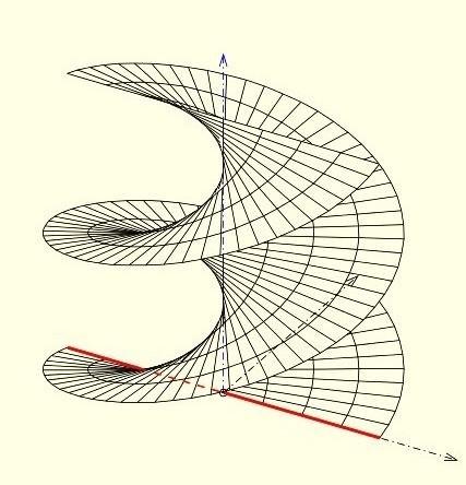

« Ответ #5538 : Сентября 21, 2023, 11:45:07 »
Классический геликоид образованный вращением отрезка вокруг оси и двигающемся поступательно вдоль этой оси.
То, что делаешь ты:
Да очень похоже, только Отрезки (диаметральные линии) ставятся не с одинаковым шагом, а строятся по пересечению с прямой заданного шага.
На рисунке я показал, если в геликоиде красную линию взять за линию крутки, а круговые линии сделать прямыми (отмечены зелеными стрелками) под углом заданного шага, то получим ту самую поверхность с непонятным построением...
Такая поверхность при переходе через ось переворачивается и соответственно лопасть нельзя сделать на 180 град на корректируя поверхность на передней кромке.

polk, Как можно так забить себе мозг.
Вот это, что?
В геликоиде нельзя ничего взять, добавить и переименовать. Геликоид это геометрическая фигура полученная при вращении отрезка вокруг оси и движущегося поступательно вдоль этой оси. Получить его другим способом не возможно. ВСЕ.
Как пример- нельзя получить треугольник у которого сумма углов больше или меньше 360 градусов. Или нарисовать параллельные прямые которые пересекаются.
Между тем. Когда ты крутишь, закручиваешь плоскость, у тебя это поверхность лопасти, вокруг оси, а плоскость это множество параллельных прямых, ты и получаешь геликоид. И на этом ВСЕ.
Только у тебя он закручен по оси перпендикулярной оси вращения винта. А на всех в мире винтах поверхность лопасти закручивается ПО оси совпадающей с осью вращения винта.

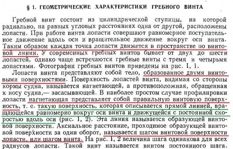

Вот из настольной книги рекомендованной к прочтению самим IKrepost
У меня на этом все.  :pardon:
« Последнее редактирование: Сентября 21, 2023, 12:31:07 от remix59 »

Название ВИНТ конечно происходит от винтовой поверхности и вроде нет возражений против этого.
Но хочется создать НЕПРАВИЛЬНУЮ винтовую поверхность и неправильный винт который будет ехать лучше в полупогружном режиме, чем "в наиболее простом случае профилировки лопасти где нагнетающая представляет собой правильную винтовую поверхность"
Представлен скриншот параграфа №1, я подозреваю, что это азы, а главное, наверное в следующих параграфах...

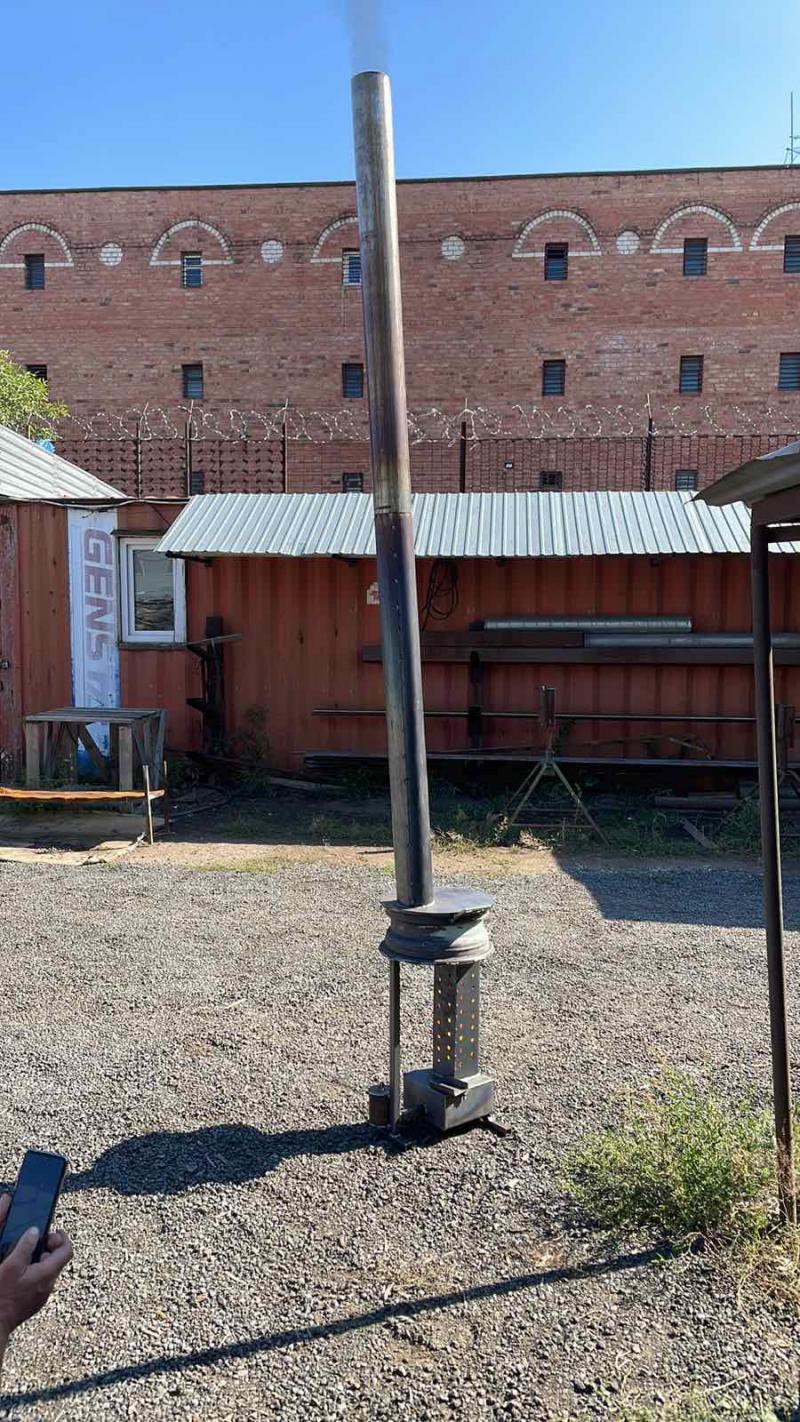

В этом сезоне продолжили делать печки для фронта, переработали дизельную печь, упростили. Теперь почти все заготовки режем на лазере.
На фото самая маленькая с одним 13" диском, первые 36 шт уже нарезали  :smile:
Диски привозят неравнодушные, не успеваем перерабатывать. Вечерами приходят помощники, работа кипит.
Всё для фронта, всё для победы !

Полностью согласен. Добавлю только - у такого  прогнутого винта может имееть место самый сильный вид сопротивления (индуктивное, возможно индуктивно-волновое) - косое перетекание потока вдоль лопасти с образованием вихря переходящего через законцовку на верхнюю поверхность лопасти/крыла
С остальным есть варианты...
Кто сказал что осевую линию (линию крутки лопасти) нельзя ломать ? При переменном (вдоль лопасти) шаге можно, даже  нужно, но только в сторону  откидки лопасти.  Федор кстати с этим уже эксперементировал при компьютерном построении винта с откидкой лопастей. Осталось только вспомнить как... и определиться с местом перелома осевой линии.
Ну и отказаться от геликоидного  построения винтов с постоянным шагом и нулевой стреловидностью . Они просто неинтересны в полупогружном режиме.

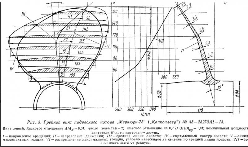

А кто не видел стреловидные винты с ломаной осевой линией и переменным шагом?
И обратите внимание на графики изменения шага в зависимости от радиуса.
« Последнее редактирование: Сентября 21, 2023, 20:08:56 от IKrepost »

Книги он наверняка читал, но привёл скрин от Игоря. Тот его долго не хотел выкладывать, но сподобился в конце концов. Там ещё в конце была приписка, что в реальности винты строят по номограммам, полученным  эмпирическим путём. :biggrin: Это уж совсем никому не в жилу :biggrin:
