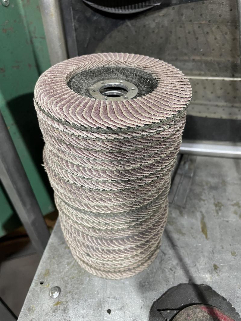

Чё то как то вчера вспомнил о винтах, хотя их приходится делать каждый день... Да к стате у меня остается ОгрОмнОе количество неотработанных лепестковых кругов, мне они уже не нужны, а вот для плоской обточки они более чем на 50% годные. Выбрасываю коробками  :sad:, может кому надо, вышлю  :smile:
Почем высылаете?

Почем высылаете?
Ни по чем, просто отправляем, Вы оплатите только за доставку.
polk,
Круги лепестковые я бы взял охапку более менее транспортабельную .
Я сегодня собрал всё что не выбросили и разделил на два заказа, скорее всего они уже в пути.
За неделю я выбрасываю примерно 10-20 кругов, теперь буду собирать и по просьбам отправлять. Износ таких кругов примерно 40-60%
Сначала я протачивал основы и использовал вторично, но это более затратно, чем брать новые  :smile:

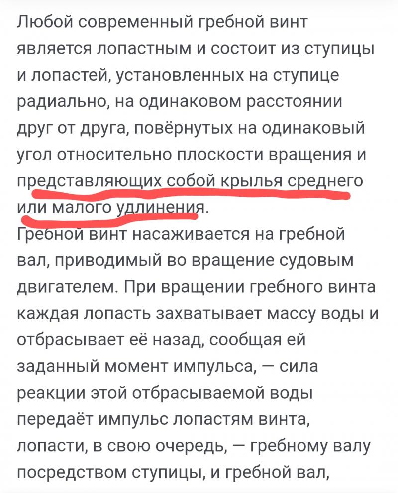

Хорошо, попробую описать свои рассуждения последовательно. Мы разговариваем о крыле. Во всяком случае Игорь постоянно упоминает и не как фигуру речи, а именно с точки зрения подъёмной силы. polk, можете описать принцип образования подъёмной силы крыла самолёта классического сечения? Я задавал этот вопрос Игорю, но он проигнорировал, видимо понял, что в воде это не работает.
« Ответ #5558 : Сентября 22, 2023, 22:45:13 »
Это принципиально разные субстанции.

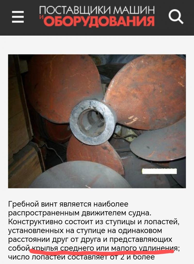

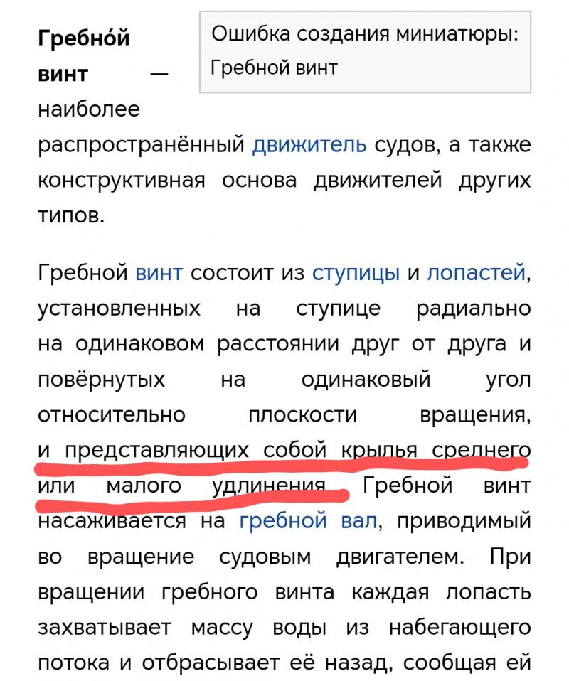

Это просто повод для принципиального неприятия , что винт это крыло. Дошло до смешного , до принципиального отрицания официального определения гребного винта.
Это на вскидку взятые , первые попавшиеся , определения гребного винта.
Плотность субстанции разная, а физика процесса и принципы работы крыла одни и теже.
- для воды - КРЫЛО малого и среднего удлинения.
- для воздуха - КРЫЛО большого удлинения.
Разницу в плотности субстанции решает УДЛИНЕНИЕ КРЫЛА, а лопасть так и остается КРЫЛОМ со своими принципами работы и построением. А если подходить совсем уж ПРИНЦИПИАЛЬНО , то полупогружной винт работает совсем в другой субстанции очень близкой к паро-газовой смеси , оставаясь все тем же КРЫЛОМ.
Да я уже 1000 раз так делал ! Куча просто скриншотов с одинаковым описанием принципов образования подьемной силы и крыла и гребного винта. Просто их принципиально НЕ ЗАМЕЧАЮТ как их и небыло.
Я конечно могу и повторить ( как с определением крыла) , но боюсь скриншоты забьют не одну страницу  в чужой теме, да и не интересен мне уже такой диалог в пустоту.
Хоть раз сами задайте этот вопрос в поисковик или прочитайте (мной вам не один раз рекомендованые) книги по аэрогидродинамике, а не ждите от меня 1001 ответа для увеличения обьема сайта.
 По делу могу дать информацию , а размышлизмы ради "просто поговорить" мне не интересны.  :hi:
