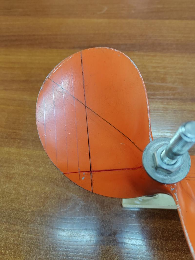

Polk, Пришла в голову такая мысль. Вот этот прямой участок на графике лопасти у тебя. Может он совпадает с линией гибки.
Да я смотрел на эту "шишку", она на середине почти, а линия в начале.... во может это отпечаток от клейма? Лист холоднокатаный и расплылся под клеймом образовав шишку...
« Ответ #5418 : Июня 19, 2023, 11:57:43 »
polk, Я не догадался посмотреть где клеймо. Скорее всего ты прав.  :ok:

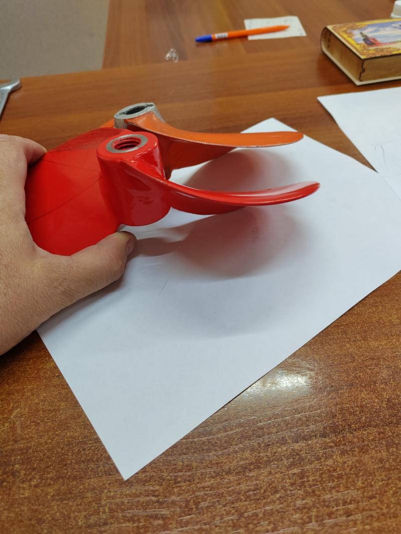

Еще 2 года назад я перегнул заготовку (на фото) нынешнего испытуемого "красного" винта , из под того же штампа. Изменил примыкание к ступице и убрал прогиб. Винт выглядит несколько необычно , но это от того что он имеет переменный вдоль лопасти шаг - уменьшеный возле ступицы и на законцовке. Но сейчас эксперемент начался заново с начального этапа и с той же ошибкой.
Предлагаю сравнение красного винта с тайцем.
У тайца лопасть по линии к максимальному радиусу ПРЯМАЯ без обратного прогиба,  и он успешно работает  и без редуктора и на больших оборотах.
И потому "красный" винт без устранения ошибки и проблемки "прогиба" в массы пускать нельзя !

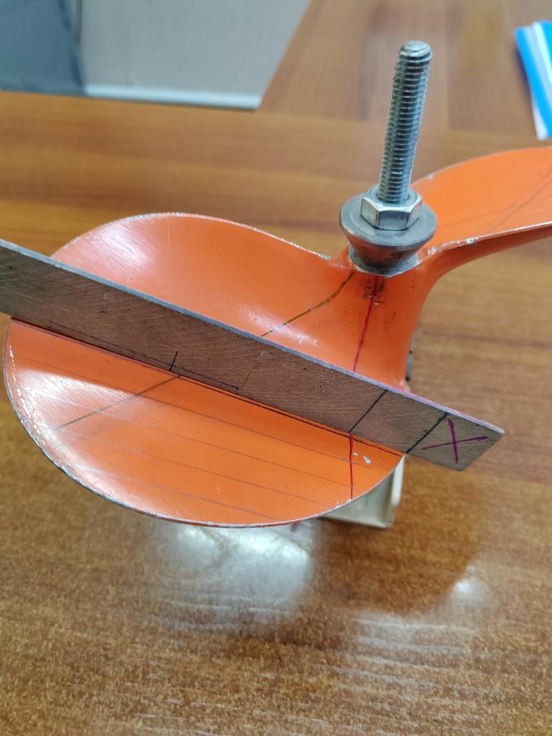

Еще одно сравнение и с "красным" винтом и с тайцем тоже :

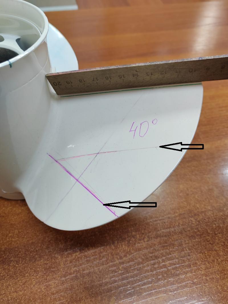

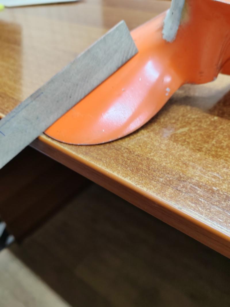

Приобрел я себе в коллекцию винт ПЛМ под автомобильный стационар в расчете под редукцию 1:2,5. Выбирал "на глаз" по понравившимся обводам. Обмеры приобретения просто порадовали :
Лопасть ложкой. Прилегание линейки к нижней части профиля на всех радиусах отличное, примыкание к ступице как надо. Шаг переменный вдоль лопасти - равномерно от рабочей части лопасти уменьшается к ступице на 25%. Откидка лопастей 12°. По осевой линии / линии крутки и линии к наибольшему радиусу прилегание линейки безупречное - никаких обратных прогибов нет.
Ну и как вишенка на торте - стреловидность лопастей - все те же пресловутые 40° ! Это значит, что этот винт ПЛМ способен работать и в полупогружном режиме.
Получается : основное отличие от тайца , только большее шаговое отношение и форма лопастей...

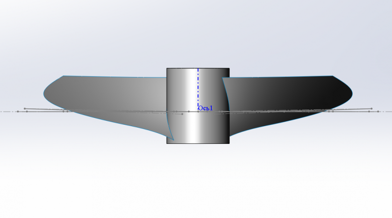

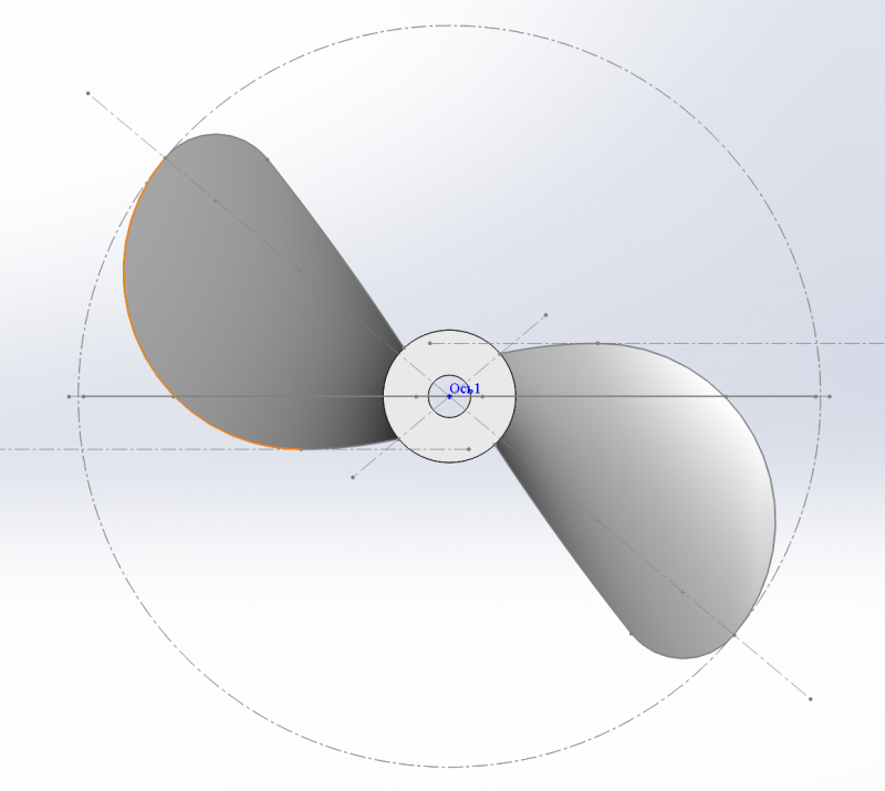

В массы такой винт запускать НЕЛЬЗЯ. Потому что есть еще одна нерешенная "проблемка" , из за чего этот винт и  был отложен  от реализации еще два года назад.
Вот на винте сделал сечение по линии 40 гр, линия прямая, прогиба вроде нет. Можно конечно сделать "желобом" или как говорится "ложкой"
« Ответ #5424 : Июня 20, 2023, 17:19:08 »
как определяется положение линий для определения стреловидности?

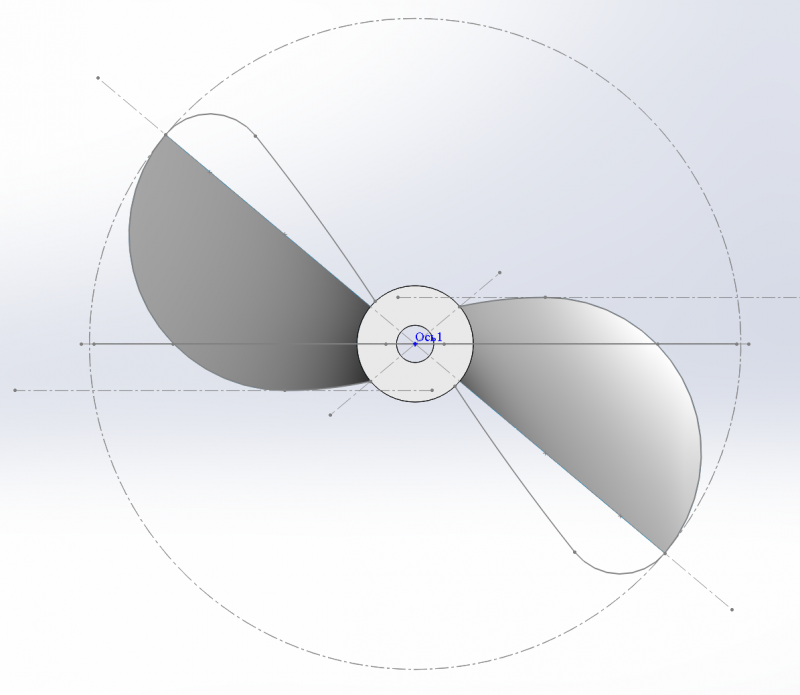

Линия  возле цифры 40° которую вы обозначили верхней стрелкой просто вспомогательная. Угол стеловидности, это угол между  осевой линей (линией крутки - вишневая ) и линией к наибольшему радиусу (зеленая с линейкой). А вспомогательная
линия просто параллельная зеленой - значит повторяет угол (и  упрощает его замер транспортиром) между зеленой и вишневой линиями.
С зеленой линией все просто - линейкой или штангелем находим место самой большей длины лопасти от центра отверстия ступицы до законцовки. К этому месту  от центра  и проводим зеленую линию.
С  вишневой -центральной линией лопасти или как ее еще называют -линией крутки лопасти сложнее.

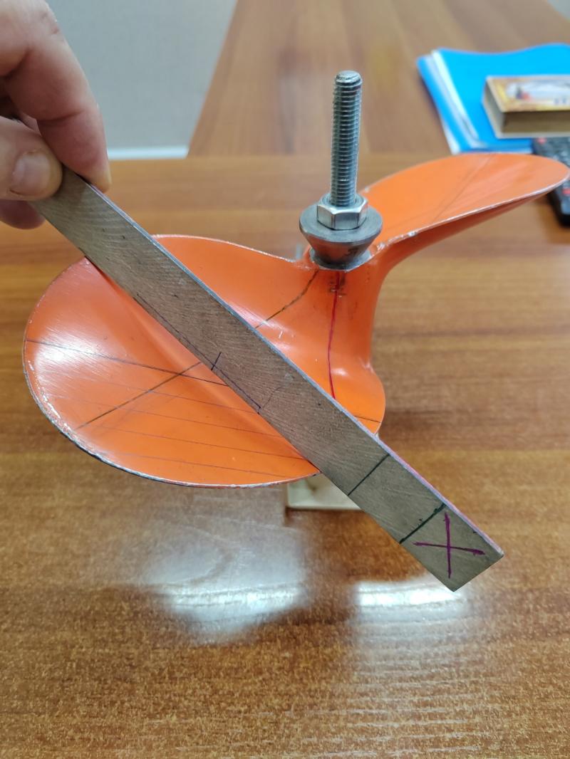

Надо сначала эксперементальным путем найти линию максимально полного прилегания  линейки к лопасти.
Если линейку прикладываем к лопасти поперек , то под ней видна впадина (ложка).
Если начнем поворачивать линейку как бы немного по диагонали к лопасти толкая крест на линейке в сторону ступицы, то ложка начнет уменьшаться
 до тех пор пока линейка полностью не приляжет к лопасти.
На этом месте по линейке нанесем маркером на лопасти линию - линию максимально полного прилегания линейки к лопасти. Можно на разных радиусах для уверенности найти и разметить несколько таких линий - они окажутся парралельными друг к другу.
Если провести перпендикуляр к этим линиям направленный в центр ступицы к оси вращения винта , то мы и найдем (вишневую) осевую линию лопасти.
Осталось только измерить угол между осевой линией и линией к наибольшему радиусу.
Это и будет угол стреловидности лопасти.
IKrepost, а какой физический смысл имеет понятие стреловидности? Лопасти бывают разной формы от болотоходного слонового уха до обрезанного по задней кромке. А то и вовсе саблевидные. На что стреловидность влияет?
« Ответ #5426 : Июня 20, 2023, 17:41:37 »
Немнго не понял - на виде с боку лопасти я разметил зеленую линию к максимальному радиусу, это по ней разве было  сечение ?
Сечение надо проверять на трехмерной модели с трех сторон - тогда если есть ошибка, все увидим.
« Ответ #5427 : Июня 20, 2023, 17:52:01 »
На возможность работы в вентилируемом (полупогружном) режиме.
Например :  - при стреловидности 0° винт никогда не сможет выйти в полупогружной режим
                       - при стреловидности 20° уже может, но большей частью только с интерцептором
                       - при среловидности 40° может легко и без интерцептора.
Форма лопасти (вид сверху) на это дело не очень силино влияет,  правильность формы вида с боку даже важнее.
Физику можно мусолить долго и нудно  еще и в ненужные споры попасть - нехочу,  мне легче сказать что информация полученна опытным , эксперементальным путем.
Но эти данные легко проверить на практике - все подтвердится.
