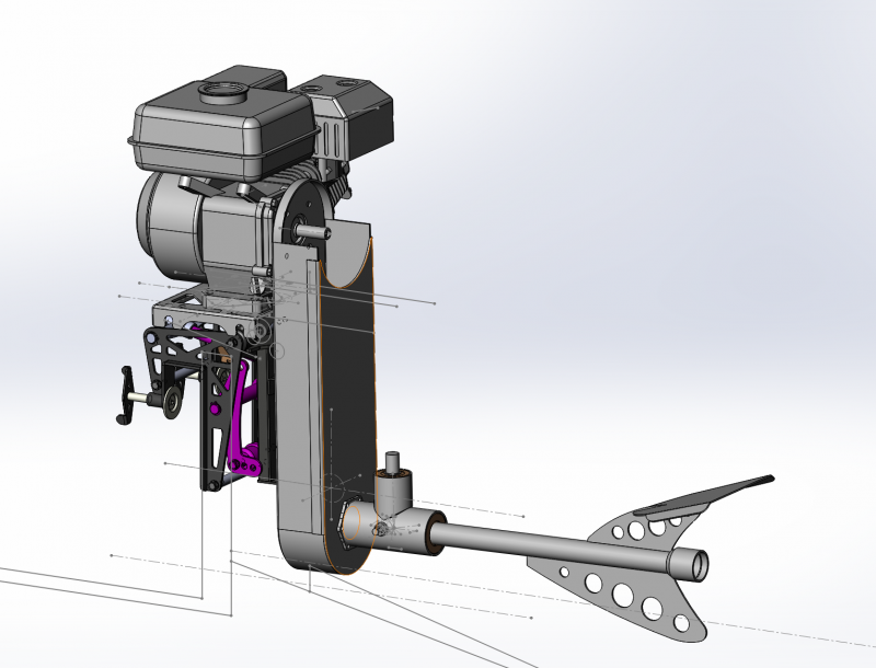

Возможно проще для Вас, так как технология изготовления налажена.
Для меня, стороннего взгляда, возможно, и с вертикальным будет проще. Для него нужно только струбцина, угловой реверс редуктор, центробежное сцепление и труба с валом привода винта. Все элементы у меня есть, только их соединить воедино и получится достаточно интересная конструкция.
А самое интересное, что поворот будет по оси вертикальной трубы  :smile: и бонусом задний ход  :good:
Сам двигатель не прорисован, заданы габариты для 6-ти сильного мотора.
« Ответ #4489 : Мая 24, 2022, 20:24:32 »
А самое интересное, что поворот будет по оси вертикальной трубы   и бонусом задний ход
    Так то оно так...Но в таком виде это изделие выпускать нельзя. Очень уж коряво выглядит. Нужно какой то обтекаемый корпус ,чтобы красиво было....Механизм переключения спрятать.
« Ответ #4490 : Мая 24, 2022, 21:06:08 »
На эту корявую компоновку я потратил всего пол часа.
Я не дизайнер и могу делать красиво - квадратно, красиво - кругло или красиво треугольно... Для красиво - красиво я приглашаю дизайнера, но не на все механизмы это обязательно.
Механизм бывает сам по себе красивый, так же как и сварочный шов, который не обязательно камуфлировать.
Некоторый раз, наоборот, открытый механизм становится своего рода дизайном.
А вообще я не приверженец классических решений, особенно в дизайне  :smile: хотя очень нравится "горбатый" "моргуновка" "буханка" "транспортер" "виллис"... это своего рода классика в автопроме
Не люблю меерсы, бмв, каены в том числе ламбогини... нейтрально отношусь к ленд роверам...

Сегодня запустил пилотную партию реверсов из пяти штук, что бы прогнать всю технологию изготовления.
Из одного соберу, наверно, один болотоходный мотор, как на картинке. Правда по моторам пока затык, есть лончин шестерки и сразу двадцатка  :sad:, хотелось бы собрать 9-15 л/с.
Такие моторы у поставщика будут только в июле, или придётся брать зонгшен, правда у них пока не узнавал наличие. Лифанов, вроде, больше 6,5 л/с нету.
