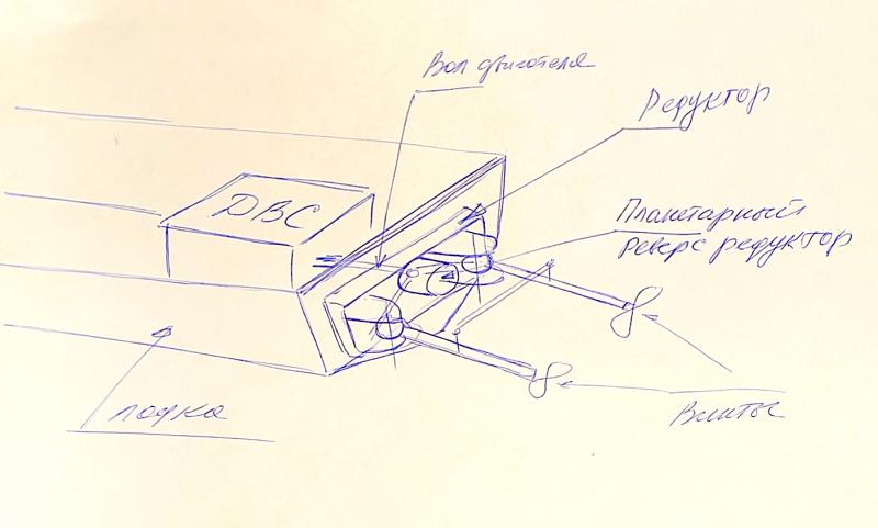

Я решил попробовать установить редуктор за кормой, а точнее на транец. На нем же сразу будут установлены привода. Через транец будет проходить только вал от двигателя. Корпус, при такой компоновке, будет всегда мокрым, при необходимости можно сделать струю на него. На валу двигателя можно потом установить планетарный реверс редуктор, тот который уже пробовали на подвесном болотоходе, Сцепление останется на валу двигателя.
Эта компоновка не будет занимать места в лодке и не нужно будет сверлить транец, сразу ставим готовый агрегат  :smile:

В случае болотохода только не на днище холодильник ставить , забор воды через транец.
