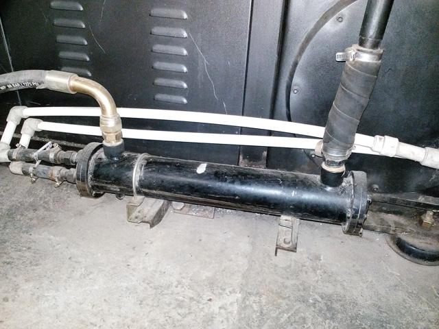

Конечно это тепло будет рассеянным, но оно будет. Его нужно будет отводить от деталей и выводить за пределы редуктора.
теплообменник вам в руки
« Ответ #4258 : Марта 14, 2022, 09:09:51 »
polk, через редуктор пропустить трубу (2-3), через которую проходит вода. Вода или с двигателя охлаждение, или забортная набегающим потоком. Я бы так, а не масло гонял.
в точку, змеевик
только воду забортную или набегающим потоком не получится, все забьется песком, грязью, травой
поэтому с двигателя
« Ответ #4259 : Марта 14, 2022, 12:23:35 »
Просто к слову. Теплообменник масло-вода на станке
