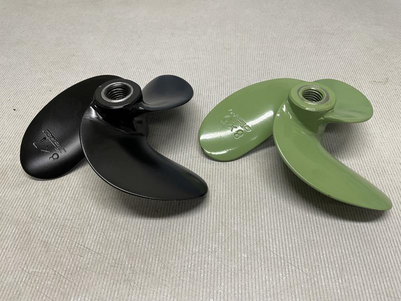

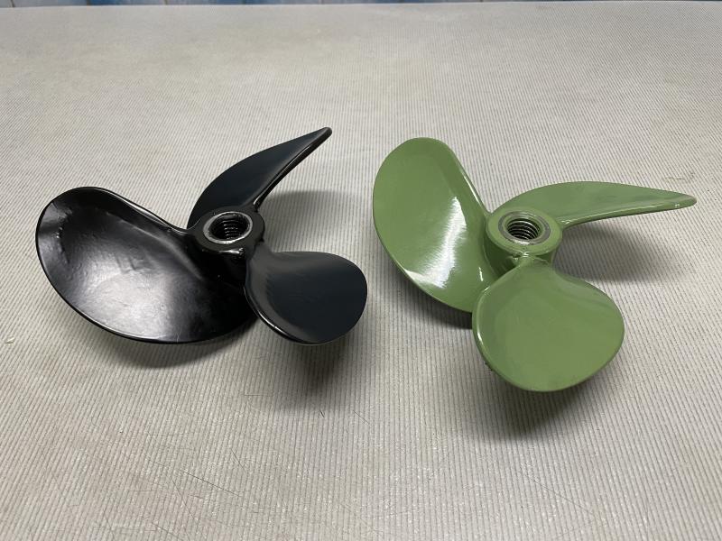

Сегодня получил заготовку корпуса для редуктора с двумя приводами, так же пришли червячные фрезы нужного размера и завтра будем резать шестерни  :smile:
А так работа в этом направлении ведется штатно, всё больше стали заказывать трехлопастные винты

Вощем так, граждане... Сегодня , мы решили открыть сезон, и поехали в город Кимры, потому что там, как нам сказали, Волга уже чистая...  Она конечно чистая, но не совсем.. Тут, там и везде, плавают льдины, большие, маленькие и всякие. И поэтому пришлось промеж них маневрировать.. Но, с поставленой задачей мы справились, катер обкатали и винты всякие попробовали. Теперь о винтах. Двухлопастные были в двух размерах. 13х10 и 13х11.. Эти винты знакомы нам с прошлого сезона, и поэтому с ними было всё понятно. Так-же, в качестве опытных образцов, были получены ТРЕХлопастные винты, размерами 13х9 и 13х10. И что хочется отметить. Наиболее приятным из всех вышеперечисленных, получился трёхлопастной винт размером 13х10.. Хороший выход на глисс при любой загрузке. Ровный набор скорости, без срывов и провалов. Результат такой - на трёхлопастном винте 13х10, при наличии в корпусе 4-х здоровых мужиков, скорость составила 47 км\час. С одним человеком в корпусе - 63 км\час, при 4300 оборотов.. Все остальные винты имели более низкие показатели. Так что, до 70-ти не растолкал,  и будем работать дальше.....
Мдя, чудес не бывает...  Нужна другая размерность 3х или 4х - лопастного винта. Не 13×10 , а скорее 10×13 ,11×12.
