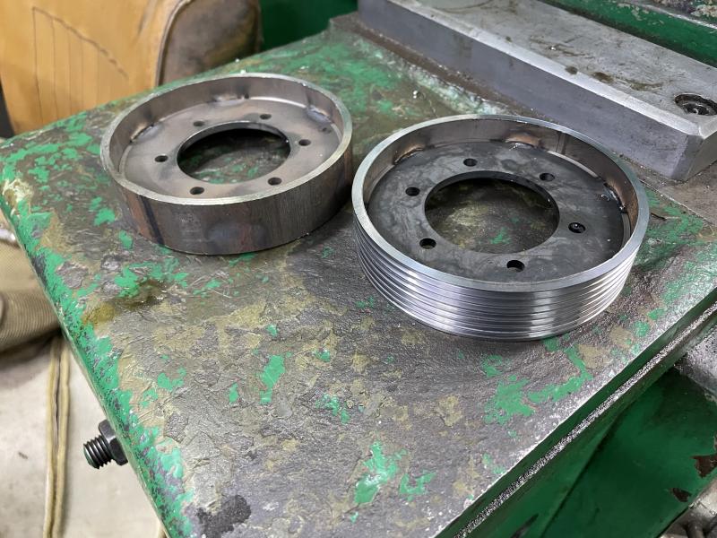

Сегодня решил кардинально решить вопрос с изготовлением шкивов под полиремни.
Их уже нужно не по пять - десять штук, а каждого размера по пятьдесят... а это на каждом шкиве по шесть канавок.
Для простоты регулировки решил делать семь ручьем и все это на ЧПУ, на составлении программы ушло чуть меньше часа, и теперь шкив точится за 5 минут и 31 секунду, знай меняй  :smile:
За пару смен все стопятьдесят и сделаю.
Заготовка и готовый шкив Ф114 мм
Готовый шкив в патроне станка
И результат трех часов работы
Осталось подумать и собрать болотоход с таким ремнем, ему уже не нужно будет делать регулировку сапагом, можно просто роликом делать обхват верхнего шкива. Чем больше обхват, тем больше мощность передаст. Ремень 6РК достаточно для мощности 15-20 л.с, а главное он не боится ударов и проскальзывания.
