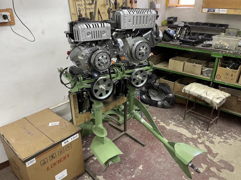

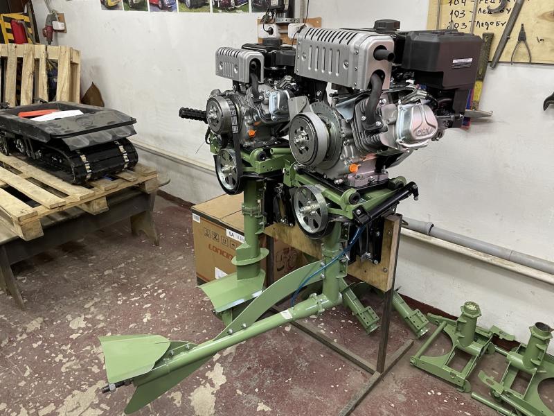

Моторы собираются парами. В угоду всеобщего подорожания перехожу на моторы ЛОНЧИН и устанавливаю новые цены...
За полгода делаю ревизию стоимости металла, предварительно это около 200%... это печально, но жизнь идет своим чередом и реальности нужно воспринять как факт  :smile:
При этом, думаю, у меня самая замороченная конструкция, но она мне нравится  :smile:

polk, Ты как то давно говорил про перспективу поставить сюда вариаторы вместо сцеплений. Вообще идея часто появлялась на просторах интернета, но не видел ни разу ее реализованной. Может получиться очень круто. У наших двигателей очень узкий диапазон оборотов 1500-3500. Вариатор тут в самый раз и нейтралка на ходостых и редукция на режиме малого хода и переходном, когда лодка гребет самую большую волну и возможность резко ускориться при выходе на глиссер. И самое главное, все это с винтом большого диаметра.
То же, что на снегоходе, мотору легче с редукцией в пухляке и есть возможность резкого ускорения при выходе на плотный снег. Вот тогда и : "...самая замороченная конструкция..." будет вполне оправдана. И тут ты будешь первым, а твои моторы уникальными. :good:
Вариатор я ставил как раз на самый первый образец...
У вариатора хороший диапазон реализации момента и оборотов, но эти прелести начинают пропадать при небольшом износе ремня. А трогаемся как раз за счет пробуксовки, а это как раз износ ремня. Потом вариатор хорош при неполной нагрузке, как раз снегоход, автомобиль, скутер и т.п. Там тронулся, набрал скорость и едешь в полсилы, при необходимости загружаешь его.
На лодочном моторе вся мощность идет через трансмиссию, а как известно у клинового ремня 11-15% проскальзывания, а это значит часть мощности будет уходить температурой в ремень и ускорит его износ. После этого пропадает динамика и скорость  :sad:
Сцепление, хоть и не меняет передаточное число, работает в одинаковом режиме весь свой ресурс от нового до полного износа накладок без сюрпризов.
По этой причине я отказался от реализации вариатора на лодочном моторе.
Вот прототип Рыбохода с вариатором
Самое интересное, что этом мотор был собран без сальников, это просто рабочий стендовый образец для проверки самой конструкции. Этот мотор никогда не видел воды, да и не был предназначен для неё  :smile:
