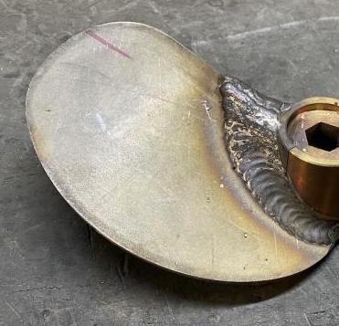

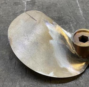

polk Движение в сторону чистой, винтовой поверхности с постоянным шагом улучшает качество изделий.  :good:
Продолжай в том же духе!  :good:
Шляпу снимаю.  :hi:
Спасибо  :smile:
Но к спирали я не смогу приблизится, так как даже наварка всего усилителя спереди не исправит этот момент, так что будем строить на крутке  :sad:
Да и основная плоскость все же имеет свою уже сформированную поверхность.
Да и Ваших расчетах уменьшение шага у ступицы на те же 10 градусов не помешает, все равно идет проскальзывание. А вот длина шва к ступице имеет большое значение для прочности винта.
Скорость возросла, по сравнению со Ст3, по простой причине. Лопасть для черного винта делается из листа 6 мм, а из стали aisi316Ti листа толщиной 5 мм. А как говорилося тонкая лопасть более скоростная.
А так для этого винта еще наверно увеличу высоту втулки на 5 мм.
Федор, я понимаю и уважаю твою дипломатичность. Это ты молодец.
Но я и сам опытным взглядом вижу, что изменилось после правильной наварки и зачистки. Да и чего скрывать, я сам на своих винтах так же наваривал изначально.
Не считая первый десяток.  :pardon:
Теперь самая главная, рабочая поверхность, она же задняя в районе ступицы стала почти по фен шуй, градусов на пять-семь.
Вот и результат.  :good:
Вот и результат

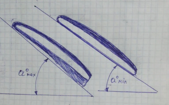

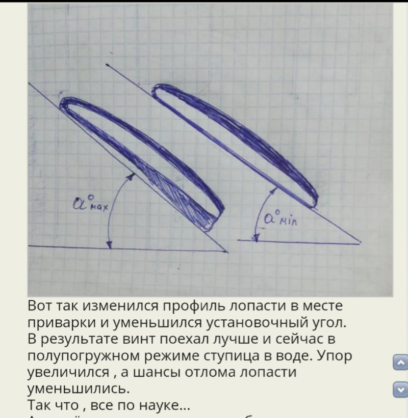

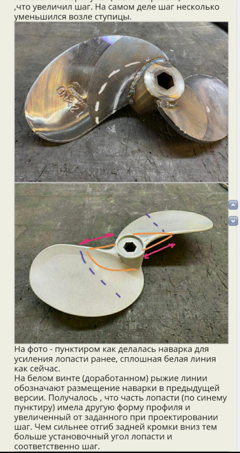

А, я ,своим неопытным взглядом с дивана, увидел все в точности наоборот - уменьшение угла и шага. О чем написал ещё 4 сентября, на странице 204, в посте #3058.
Частично повторюсь:
Надеюсь стало понятнее , почему при изменении наварки уменьшился установочный угол профиля и с уменьшением шага винт поехал получше?
По твоим же картинкам, он увеличился:
Игорь, мы тебя теряем.  :pardon:
