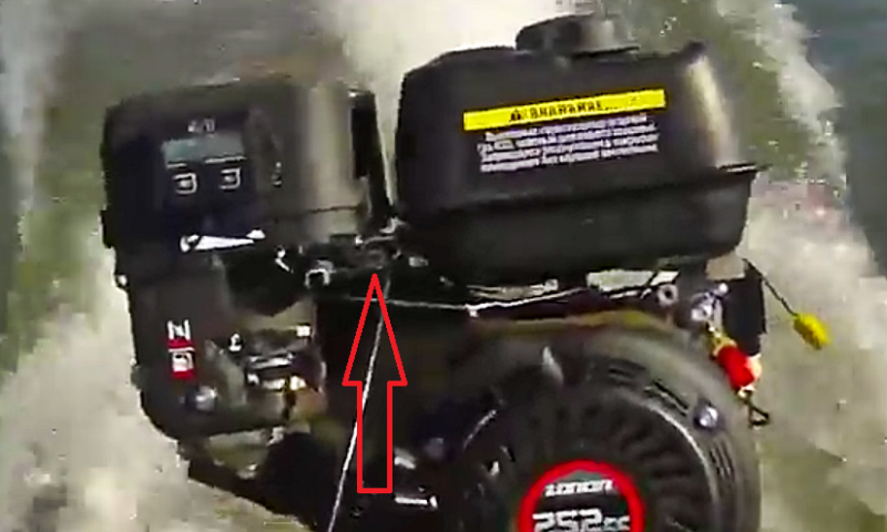

 Да,- нормально,но чуть до штатных оборотов не добирает, -думаю,что    мотор путем еще не прикатался . Надеюсь на лучшее в будущем. ;)

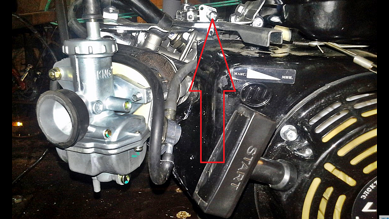

На моторе стоит винт ограничения оборотов при обкатке. Вы его выкрутили?
Точно есть "ограничение по оборотам"???
Где этот винт искать?
Когда крепил трос под китайскую рукоятку, то снимал фильтр и потом весь привод заслонки. Кроме винта количества оборотов там нет ничего .Ну и регулятор до 3900 давал работать мотору с 7" винтом штатным("легким").
 Вообще-то и Лифан 7, и Лифан G200, и Лифан 168 L, и новый Лифан 8 л. с. (их разбирал   )- и Лончин по устройству механики управления др . заслонкой  идентичны, но почему этот 8,5 НЕ ОГРАНИЧИВАЛ  обороты?
Надо еще глянуть на пружины, так как при его работе не было характерных для Лифанов ,сбросов оборотов при "не заблокированной пружине" . Хотя знатоки ютуба  указывают, что у него "хитрая регулировка по превышению оборотов" и они не "скачут" как у Лифанов...
 И этот мотор обкатывал на литре Бриггс Статтон, - может ему шибко "фирменное! понравилось ? :rofl: :shok:

« Ответ #3156 : Сентября 20, 2020, 09:11:00 »
 Недоверие рождает незнание.
В него упирается планка газа в положении "максимум".

« Ответ #3158 : Сентября 20, 2020, 15:20:38 »
На лифане
Спасибо за ответ.
Только мои  Лифан 170(продан) Лифан 168L с заблокированными  пружинами набирали за 4000 оборотов.
Этот винт ограничения оборотов всегда у меня выкручен. На Лончине пока НИЧЕГО не "улучшал" из-за обкатки, но и он с винтом  штатным 7" от 7-ки Лифана тоже раскрутил 3900-4000 ,- по звуку не понял,-только когда на тах глянул ,увидел . И потом этот винт больше не ставил (легкий). При малой нагрузке мотор с   ЗАВОДСКОЙ регулировкой винтом  по ограничению , должен до сработки регулятора легко маслать ,а со скобкой на пружине -хоть до 6000 об. .
 Так что (я считаю) тот винтик  для "чайников"-новичков ,которые для сельхозработ на приусадебных участках моторы берут ,а в рабочее время за кульманами или за компьютерами сидят.
