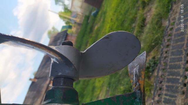

Заказал 11*11 стальной винт!
Полковский? Очень интересен результат...
Да!
Gorodok, По вашим данным у загруженного комплекта очень большое проскальзывание винта, почти 40%.
При оборотах 4000 в мин., шаге винта 10" и редукции 1:1,3 скорость расчетная получается 46,15 км/час. Реальная 28 км/час отстает почти на 39%
Явно не хватает упора.  Я бы рекомендовал оставить шаг, как есть, а для уменьшения проскальзывания весь запас по оборотам (кр. моменту) выбрать увеличением диаметра винта. Например взять винт 12х10", желательно американского образца.
Боюсь винт того же диаметра, как сейчас и с большим шагом 11х11", даст только увеличение проскальзывания.
Винт мой уже подтерт по диаметру, поставлю больше по диаметру быстро сотру  его, пески кругом. Проверим 11*11, при необходимости закажем 12*10, не проблема.

Кончил винтик, упора нет, макимум 23-24кмвч и  то при больших оборотах, на 3800-3900 18-19кмвч. винт как лезвие острый. Ждем когда придет полковский винт, буду приваривать "птичку" может что и получится ))))))
« Ответ #3186 : Октября 05, 2020, 09:57:27 »
Получиться обязательно. У американского через 60 км кончик  винта стал как лезвие. Лопасти восстановил наплавкой, после приварки "птички" износ прекратился.

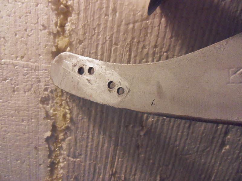

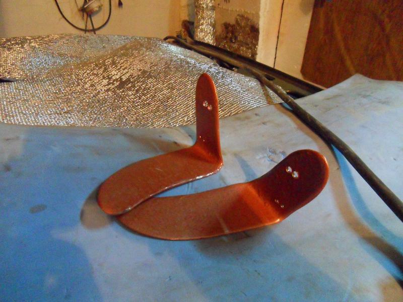

А как с приваренным заглубителем по речкам с лопухами на плесах и по протокам с ряской ХОДИТЕ?
У меня съемный и не долго снять в траве и обратно поставить по чистой воде... . :sorry:

« Ответ #3189 : Октября 05, 2020, 13:51:19 »
есть фото
Этот(первые три фото) крепче и он для редукторного комплекта и винтов от 8" до 10" и еще есть из двух половинок, который для 7 л.с. мотора  и винтов от 6,5 до 7,5"
« Ответ #3190 : Октября 05, 2020, 15:20:43 »
А как реализовано? есть фото?
Вполне достаточно и такого

« Ответ #3191 : Октября 05, 2020, 15:26:49 »
У меня "длинный вал". Рыбоходу и не надо "развитые крылья"... .
Стабилизация погружения винта на ходу и защита от гальки и валунов.
