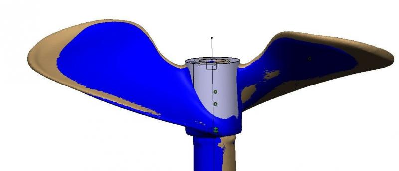

Очень спорное и голословное утверждение, что винт от Васильева вообще геликоид ! Потому чтобы так информировать аудиторию надо сначала обмерять американский прототип с чего  скопирован винт Васильева. Думаю ,уважаемый геликоидостроитель, не мог этого сделать.
А , Федор уже сканировал американца и точно знает , что ни тайский винт, ни американский не являются геликоидами. На фото хорошо видно сравнение скана американца и винта построенного по теории крыла - они полностью совпадают, отличие только в увеличении ширины лопасти (по моей просьбе) возле ступицы.
Белые (новый зелёный) и синие (амер) линии образующие нижнюю - несущую часть профиля лопасти накладываются друг на друга. И в каком месте, после такого сравнения американец вдруг стал честным геликоидом ???

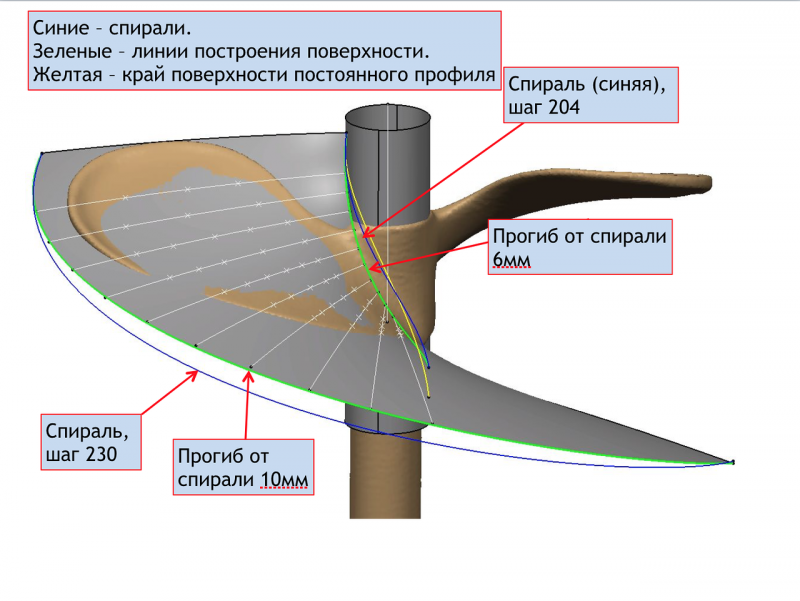

Если мы хотим сравнить американский винт с геликоидом, то возьмем сканированную модель винта и попытаемся их совместить с геликоидом. Я Вам предлагал сделать 3D модель Вашего винта и вернуть его вместе с мат моделью, но Вы решили, что Вам это не нужно. Вы измеряете только точками, а нужно сравнить поверхности. Попробуйте снять сетку из точек с поверхности винта и построить эту поверхность, а потом сравнить её с геликоидом. Я это делал на первом этапе, но посчитал, что лучше заплатить за услугу сканирования и получить 3D модель в натуральную величину с возможностью просматривать не только поверхность, но и любое сечение.
Я уже публиковал этот рисунок, на нем видно, что американец не имеет форму геликоида, даже прогрессивного или наклонного
На рисунке видно, что поверхность по краю отклоняется от спирали в одну сторону, а у втулке в другую сторону.
И словесная перепалка о общепринятом заведет в тупик, самое понятное и осязаемое, это когда мы совмещаем сложные поверхности и смотрим на сколько они совпадают друг с другом. Просто попробуйте совместить геликоид с поверхностью американского или тайского винта, если они совпадут, то это геликоид..., но я пока не смог их совместить даже в приближении  :sad:
А вот совмещенных два американских винта с шагом 10" и 9", практическое совпадение их поверхностей говорит о том, что и у них есть определенные трудности с соблюдением идеального шага
И по этому когда я говорю о маркировке своих винтов, то говорю, что мой винт 10х6" будет соответствовать всем винтам с этой маркировкой и даже быть очень похожим на американский с такой же маркировкой, если правда он есть.
А так как я могу расчетно сгенерировать по этой формуле винт, то я на сегодня имею в ассортименте примерно 50 размерности винтов аналогов американским.
И в следующий сезон я буду пробовать винты с большой стреловидностью, но скорее всего без откидки...

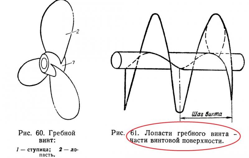

А такие картинки вам в юности, в ваших любимых книжках не встречались?
Вот из вашей любимой Википедии:
Геликоид
Гелико́ид — винтовая поверхность, описываемая параметрическими соотношениями. то есть образованная движением прямой, вращающейся вокруг перпендикулярной к ней оси и одновременно поступательно движущейся в направлении этой оси, причём скорости этих движений пропорциональны.
Геликоид — Википедия
ru.wikipedia.org›Геликоид
Помочь ссылочкой?  :smile:

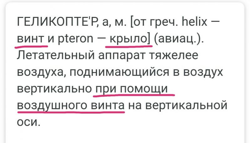

Устаревшее название «геликоптер» было заимствовано из французского языка (фр. hélicoptère) уже в конце XIX века[2]. Во французском языке, в свою очередь, слово создано из корней греческого языка (др.-греч. ἕλιξ, родительный падеж ἕλικος «спираль, винт» и πτερόν «крыло»).
А условные картинки винтов и принцип его работы лучше как геликоид или спираль не объяснить. Для начального понятия винта это самый доступный вариант  :good:

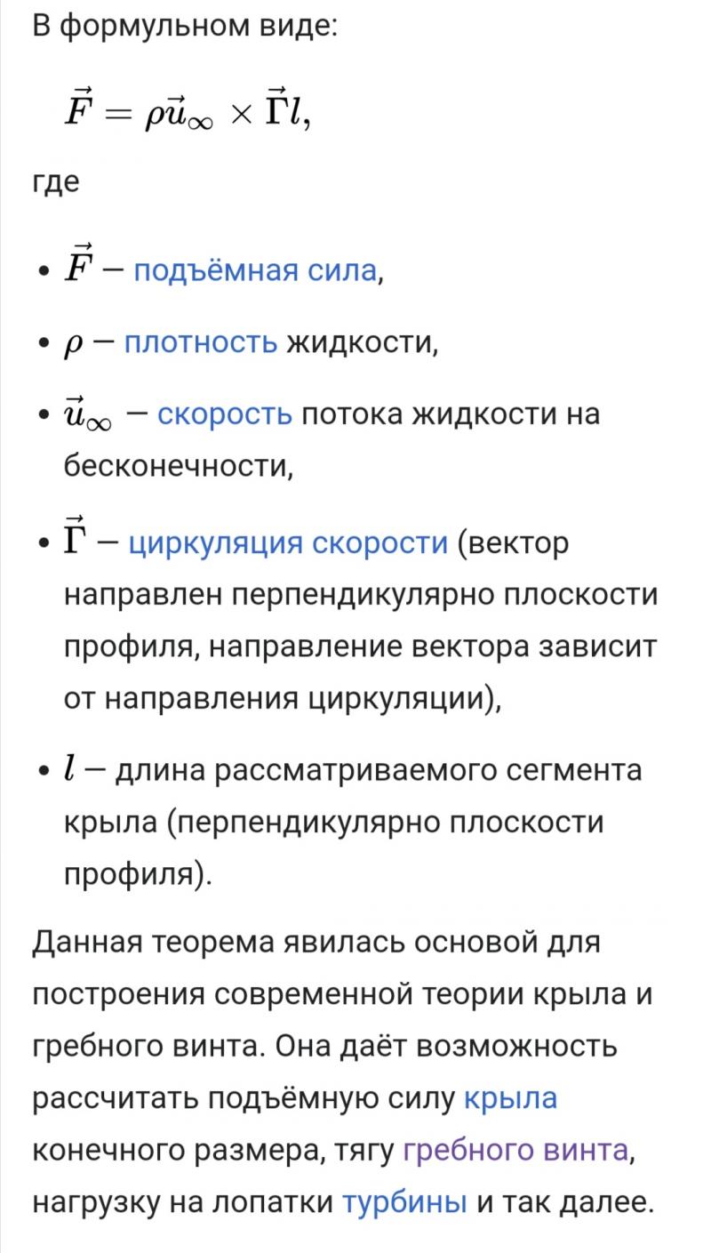

IgorKrepost, То, что Теоре́ма Жуко́вского — теорема о подъёмной силе тела, обтекаемого плоскопараллельным потоком идеальной жидкости или газа. Сформулирована Н. Е. Жуковским в 1904 году. Действительно может быть интерполирована в том числе и на воздушные и гребные винты.
И о винтовых, спиральных поверхностях- они же геликоиды, там нет ни слова.
Потому, что она о- подъёмной силе тела, обтекаемого плоскопараллельным потоком идеальной жидкости или газа., а не о винтах и пропеллерах.  :ok:
