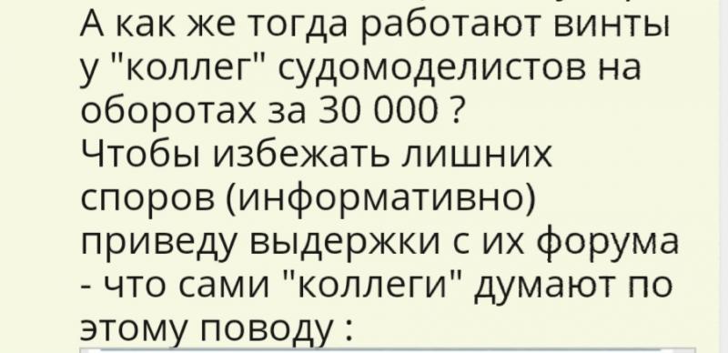

Предупреждай в начале крупным шрифтом, что это форум судомоделистов и винты там со спичечный коробок.
Их 30 000 оборотов, это наши 3 000-5 000 тыс.
Для тех, кто совсем невнимательно читает - предупреждал конечно :
А вас конечно же не смущает информировать народ не совсем правдивой информацией  - 3000-5000 тыс. ?

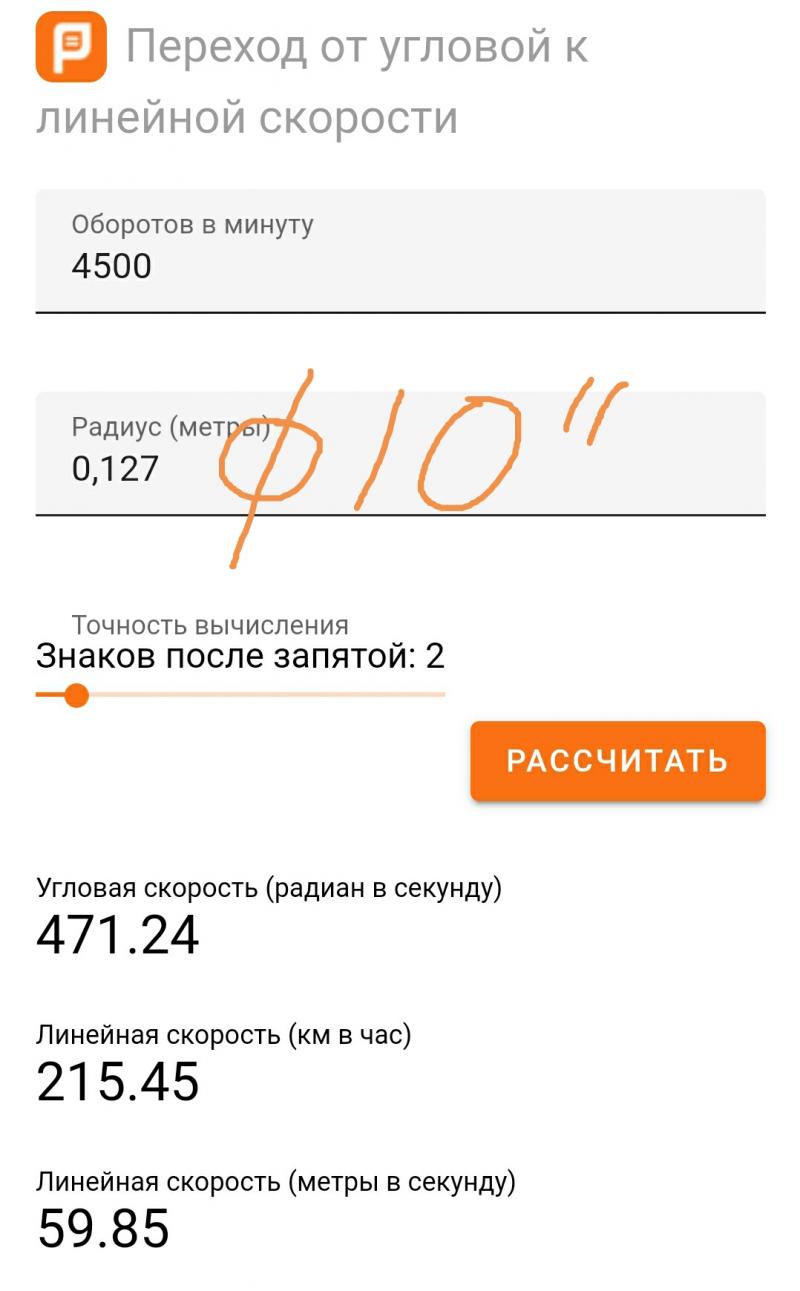

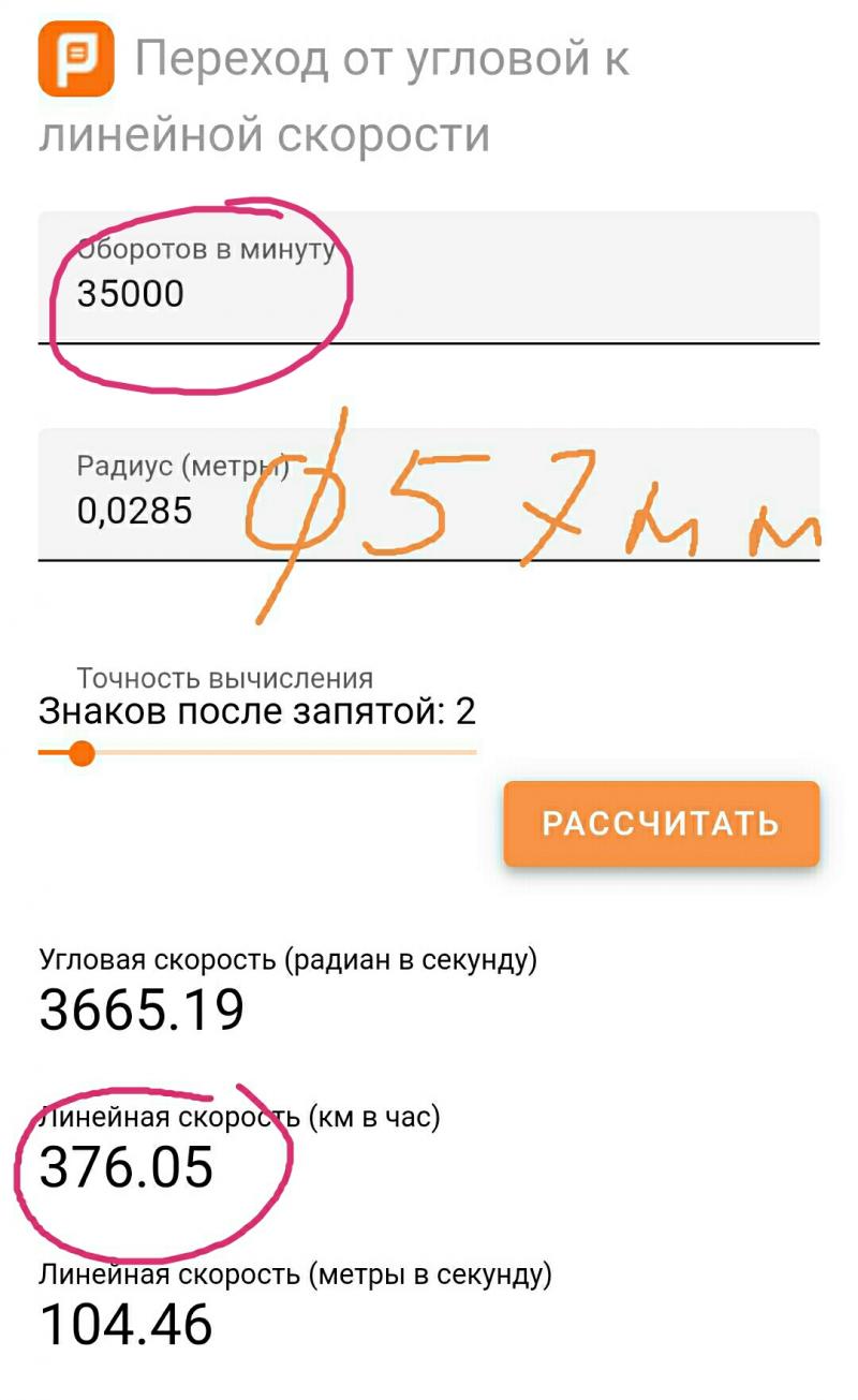

Возьмём ИХ  винт диаметром 57мм,  раскрутим его по ИХ максимуму до 35000 оборотов, и получим линейную скорость набегающего потока на законцовку винта в 376 км/ч.
И сравним с НАШИМ (средним по диаметру) винтом в 10" на наших максимальных оборотах 4500.

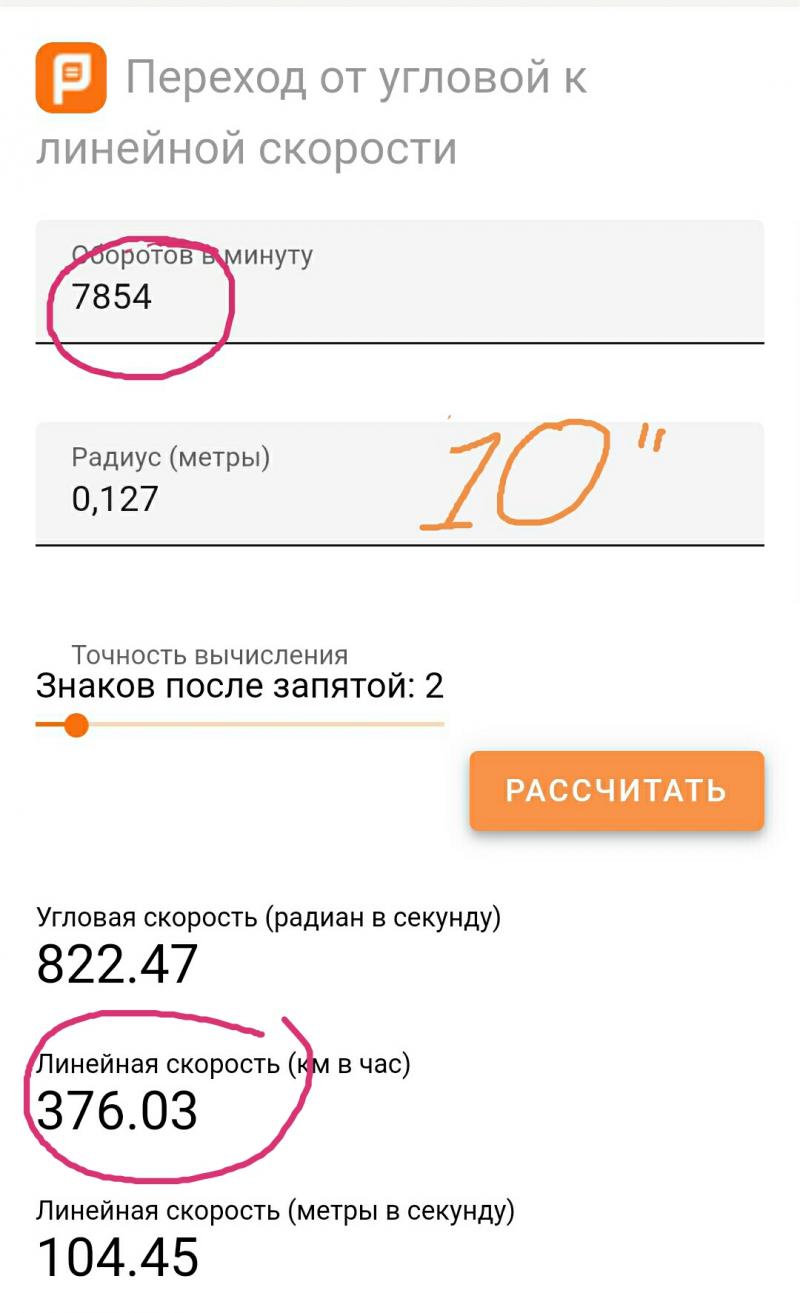

И...  линейная скоро́сть набегающего потока на НАШ винт на 161 км/ч меньше чем на ИХ  (чуть больше спичечного коробка). Чтобы  НАШ винт Ф10"приравнять к ИХ  условиям и скоростям его необходимо раскрутить до 7854 об/мин.
И это значительно больше чем ваша дезинформация (3000-5000 тыс.)
Уверен что , американский винт 10" с его постоянным шагом , на оборотах 7850 получит срыв потока и уйдет в миксер.

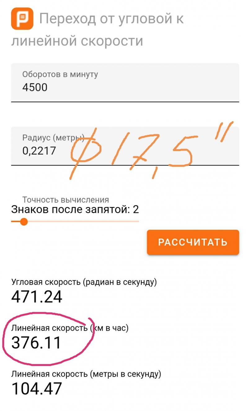

Ещё... что бы приблизиться к ИХ условиям НАМ можно раскрутить до НАШИХ максимальных оборотов 4500 винт диаметром 443 мм (17,5").
Вывод из всего вышесказанного : не надо смущать народ недостоверными цифрами и пугать кавитацией и кавернами. Есть способы борьбы с этими явлениями. И ОНИ "коллеги" умеют это делать. Законы гидродинамики равны для всех - как для маленьких , так и для больших винтов.
