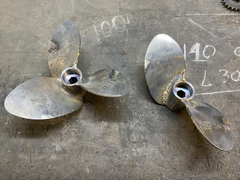

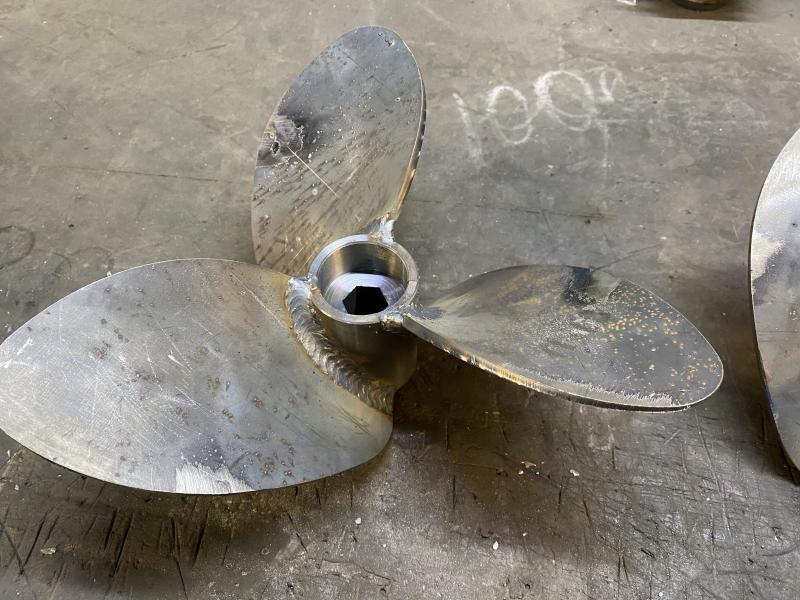

Сегодня выкроил время и собрал два винта 11х12" с откидкой 20 гр и стреловидностью 40 гр. Собрал на удлиненную втулку с шестигранником, так же получил устное согласие от А ЛШ и отправлю ему эти винты.
Это как раз будет проба вариантов на следующий сезон. Так как штамп и оснастка осталась от винта для IGORKREPOST, то сделать новый винт с большим диаметром сложности не составило. Пришлось нарисовать новую лопасть и прогнать уже по готовой технологии. Для испытаний приготовил два винта двух и трех лопастной.
Сварочный шов решил не усиливать на трехлопастном, так как длина его достаточно большая из за длинной втулки.
Но на двухлопастном всё же немного наварил, но что бы не менять шаг около втулки.
Осталось обработать, отбалансировать и покрасить....

polk, а чем таким, как бы проточено?
« Ответ #3132 : Сентября 16, 2020, 21:04:59 »
Не понял вопроса  :sad:
Если вопрос про лопасти, то уже публиковал, утончаю лопасть к краю на токарном станке. Это было сделано по совету IGORKREPOST для уменьшения сопротивления во время вращения. При этом оставляя достаточную толщину и жесткость около ступицы.
« Последнее редактирование: Сентября 16, 2020, 21:10:09 от polk »

polk, просмотрел :pardon:  :hi: Выглядит здорово.

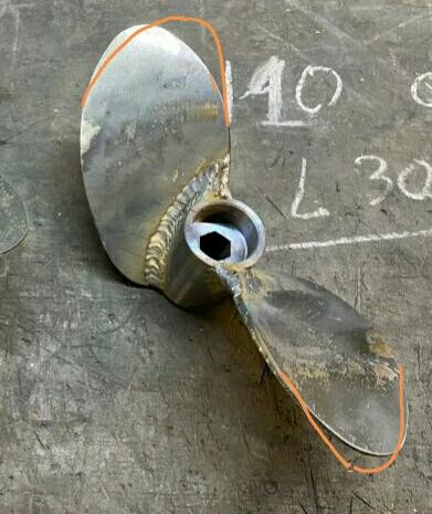

Заужение законцовки от задней кромки при увеличении диаметра винта - не скажу что это плохо, но возможно и не самый лучший вариант. Есть предложение сделать ещё один 2-х лопастный винт для испытаний (и сравнения) у АЛШ с более широкой законцовкой. Как-то примерно такой :
Заодно можно будет проверить гипотезу о том , что широкая законцовка обеспечивает бо'льшую скорость по прямой, а лопасть "ухо" несколько медленнее, но позволяет энергичные развороты (маневрирование) без значительной потери скорости. Если это так , то можно будет выбирать винты для различных условий плавания - узкая извилистая речка или озеро/лиман.
