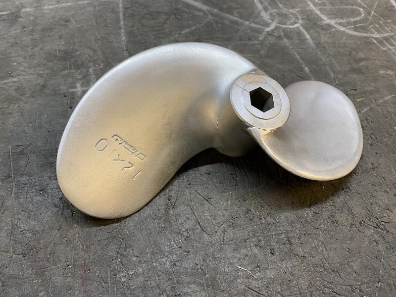

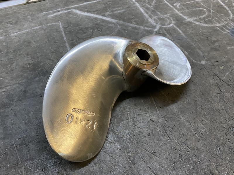

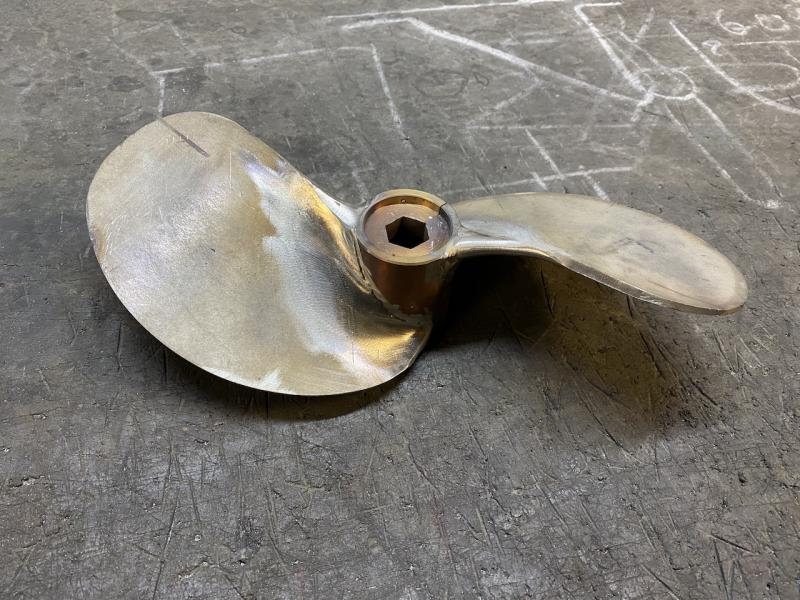

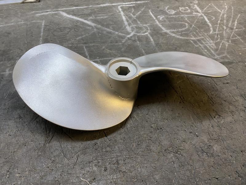

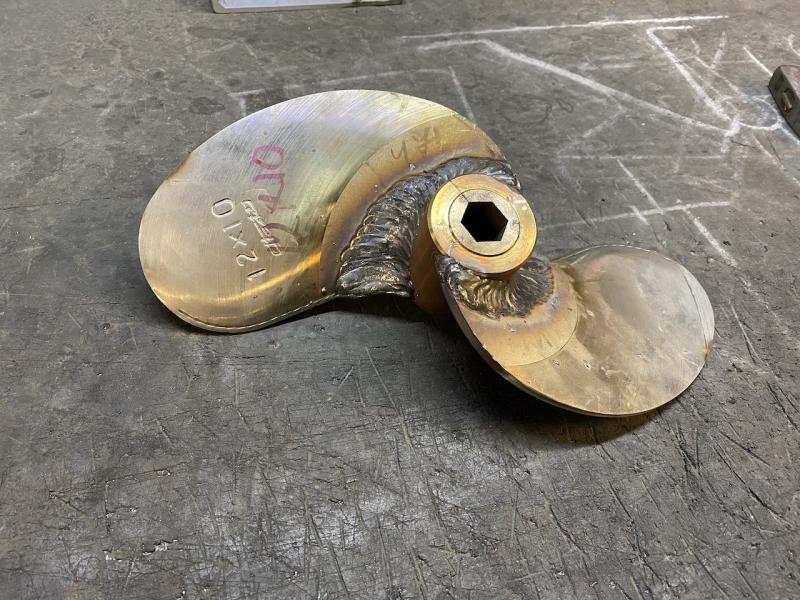

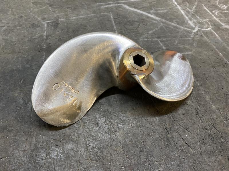

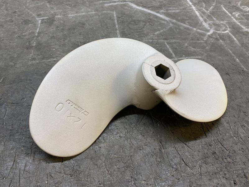

Сегодня испытал новые круги с зерном циркониевый электрокорунд.
Для этого как раз подготовил ступицу и лопасти для винта 12х10", возможно этот винт и поедет к АЛ Ш  :smile:
Материал лопасти, ступицы и проволоки AISI 316Ti

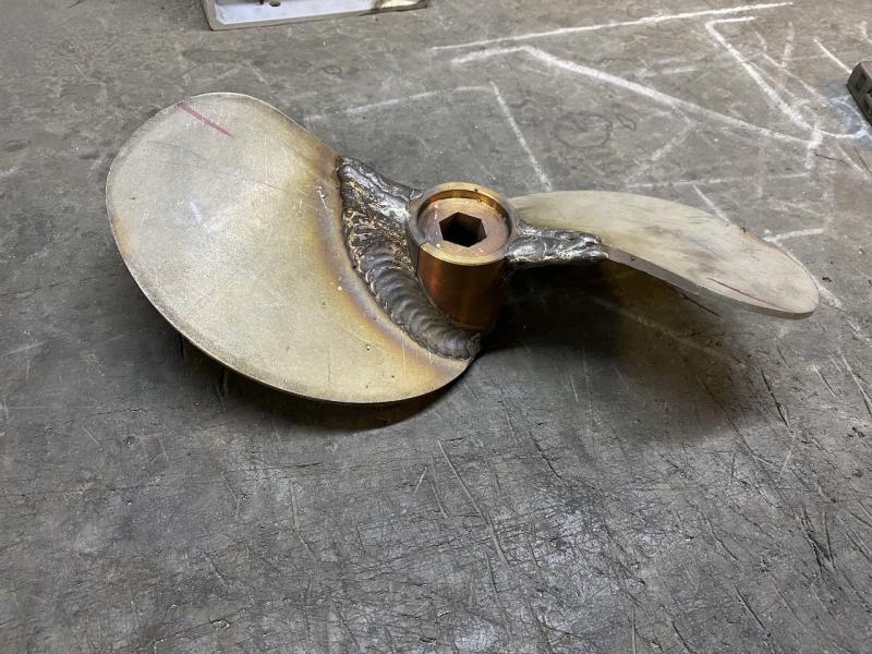

Лопасть вырезал на эрозии, шестигранник тоже на ней. Утончение лопасти к законцовки сделал на токарном станке. Маркировка и штамп соответствует винту 12х10". Сборка на стпеле для винта с шагом 10"
Черновую обработку делал как раз циркониевым кругом, хватило одного против четырех электрокорундовых. Хочу отметить, что циркониевого хватает так же одного на обработку винта из Ст3. Хотя электрокорундового круга хватает на Ст3 на 1,5 - 2 винта.
Вывод: для обработки нужно использовать специализированный абразив.
Результат уже в картинках:
Сборка винта и наварка усилителя к ступице, уже по новому с двух сторон.
Нержавейка варится достаточно ровно и плотно

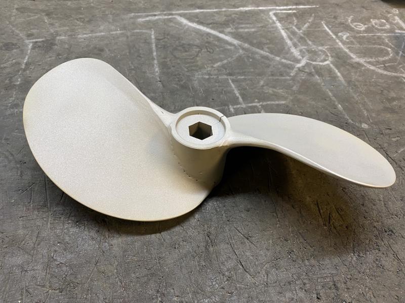

Вид винта после черновой обработки лепестковым кругом с абразивом циркониевый электрокорунд.
После выравнивания на ленте гриндера лопастей можно производить балансировку
После балансировки поверхность обрабатываю электрокорундовым песком в пескоструке
И финишная обработка винта из нержавейки на металической щетке  :smile:

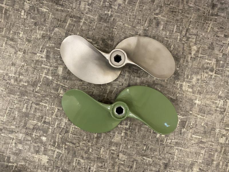

Остается только сравнить, визуально, винт который был у АЛ Ш на пробах с только что сделанным из стали AISI 316Ti
