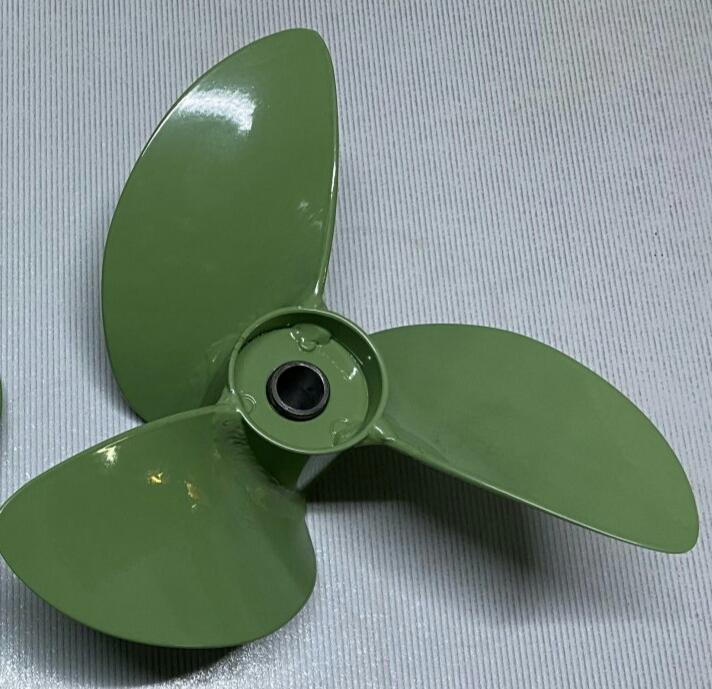

А вообще просится на эту лодку большой винт..ну хотя бы 14х10.
Федор до таких размеров ещё не дошел. Как научится такие делать, так и будем пробовать.
Мне уже поступали заказы на винты диаметром до 400 мм.
Но "СЛОНА нужно есть по частям"... сделали аналоги американцев, следующий этап сделать винты лучше тайских... в промежутках попробовать винты на ПЛМ на моторы 9-30 л/с.
И если любопытство не исчезнет, можно будет взяться и за большие винты  :morning:

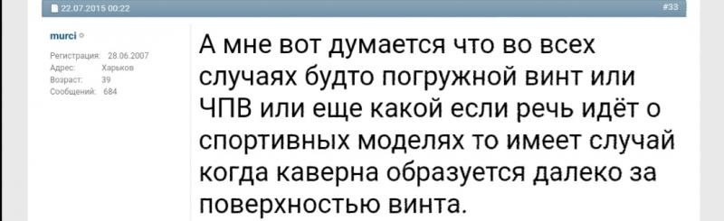

Что касается трехлопастных винтов, на оборотах 4000 в минуту, в вентилируемом режиме они малоэффективны. Лопасть попадает в каверну созданную предыдущей лопастью и грести ей получается нечего.
    Всё правильно... Тоже самое и с 2х лопастным винтом на больших оборотах.
      Чем меньше обороты , тем больший "кусок" воды  достаётся последующей лопасти от предыдущей.

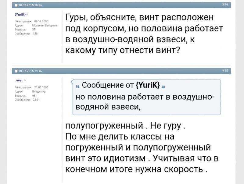

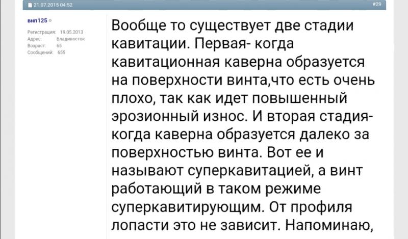

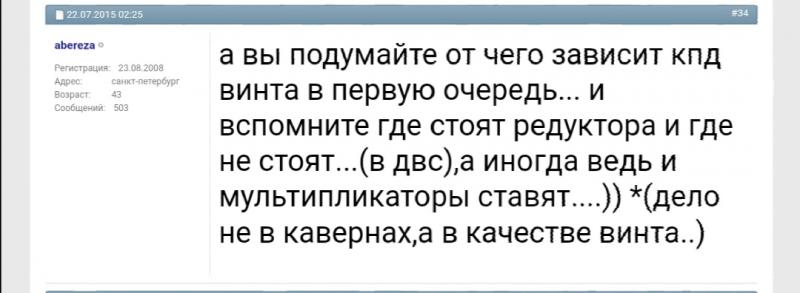

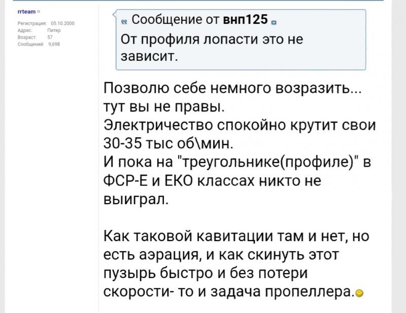

Не совсем так все просто. Получается даже 2-х лопастной винт  на  оборотах 7-8000 уже будет догонять собственную каверну и потеряет способность к созданию упора. А как же тогда работают винты у "коллег" судомоделистов на оборотах за 30 000 ?
Чтобы избежать лишних споров (информативно) приведу выдержки с их форума  - что сами "коллеги" думают по этому поводу :
Вот и я давно знаю ,что все дело только в качествах самого винта для возможности работать на больших оборотах и в разных условиях.
Убеждать никого ни в чем не буду, только приведу ещё один пример : мне под мои задачи всегда был интересен винт примерно одинаково способный (не в пике) работать в погружном и полупогружном режимах. Исходя из этих пожеланий и собственного опыта и спроектировал 3-х лопастной винт для себя, а Федор его успешно изготовил.
Обороты на винте планировались не более 2 200 (редуктор 1:2).

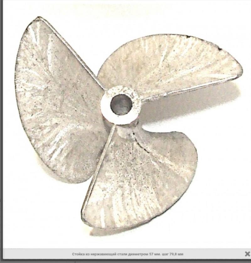

И вот на том  же дружественном форуме судомоделистов заинтересовался следующей ссылкой :
И вот какой винт увидел на 30 000 оборотов, почти тоже самое что проектировал себе на 2 000.
Так что не совсем в оборотах и режимах дело , а в свойствах самого винта, что в него заложенно при проектировании и как точно он в последствии изготовлен.

IgorKrepost, Ты народ такими цифрами только смущаешь.
Предупреждай в начале крупным шрифтом, что это форум судомоделистов и винты там со спичечный коробок.
Их 30 000 оборотов, это наши 3 000-5 000 тыс.   :biggrin:
