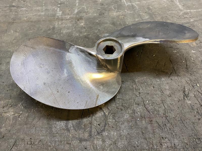

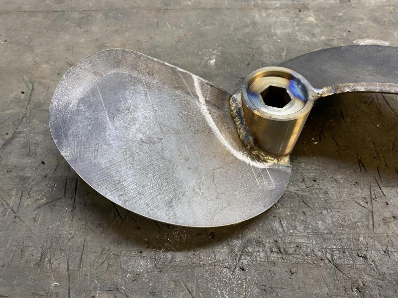

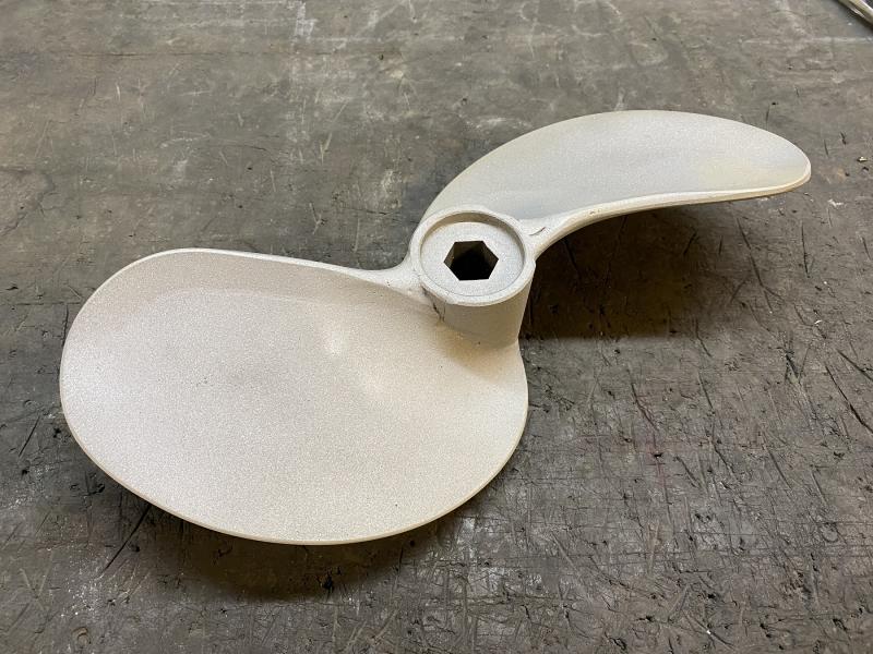

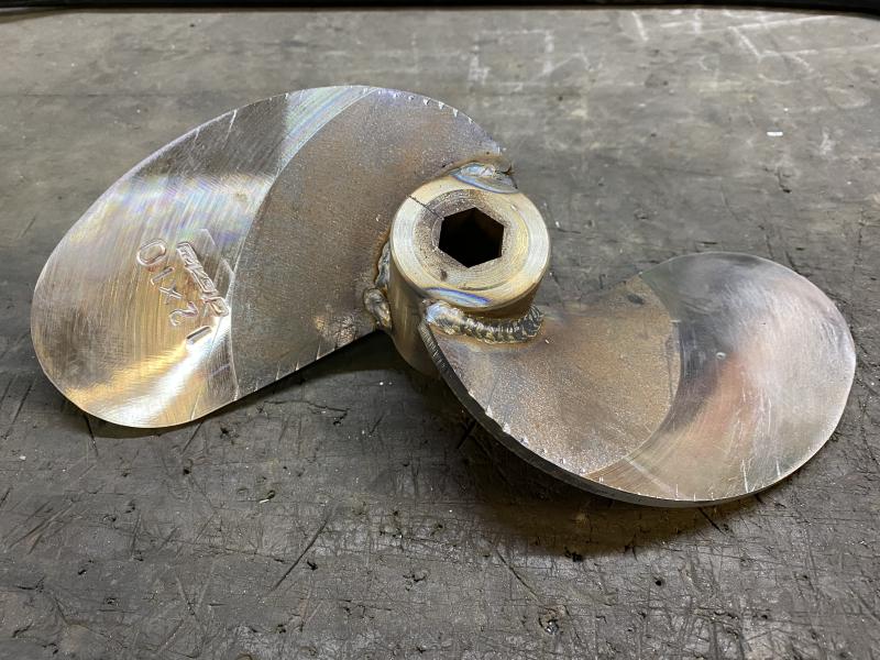

Сегодня решил сделать винт для АЛШ, и изменить усиление лопасти. Перенес  часть усиления на заднюю рабочую поверхность и при этом уменьшил на передней.
На фото последовательность операций по изготовлению винта
Собираем винт на технологической горке и провариваем корень лопасти
Затем формируем инцептор

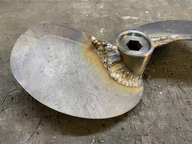

Делаем разметку для наварки, пунктиром показана линия по которой были наварены предыдущие винты

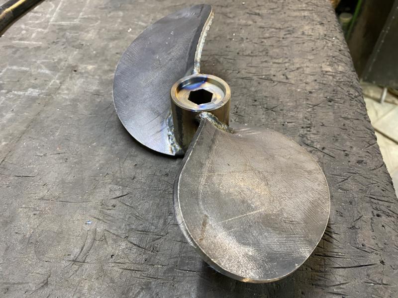

Теперь делаем тоже и на задней поверхности, чего не было прежде
Навариваем примерно толщину по 3 мм с каждой стороны

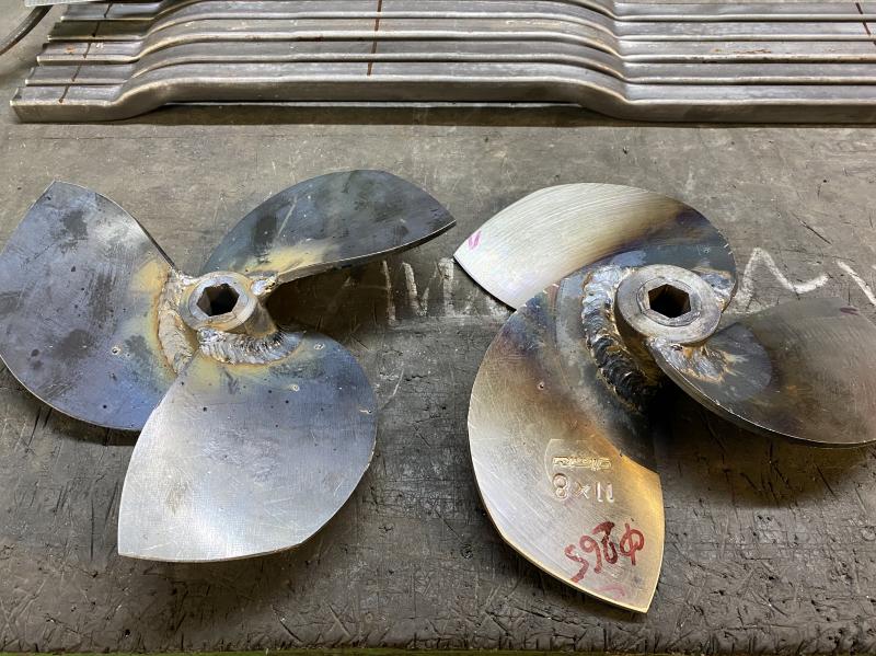

Производим предварительную обдирку и выравнивание

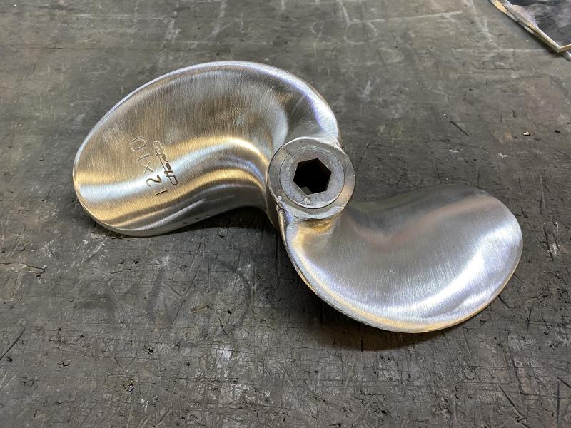

Правим поверхность на гриндере и балансируем, потом песочим электрокорундовым песком
Осталось дождаться покраски и винт будет готов к отправке  :morning:
